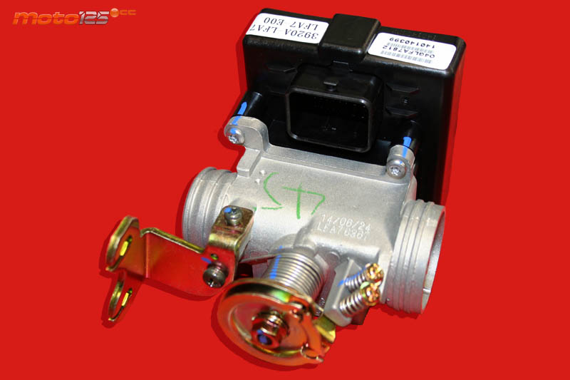

Invitado ati42 Publicado 7 de Febrero del 2016 Compartir Publicado 7 de Febrero del 2016 Hola a todos,soy nuevo en el foro y llevo con el problema aqui descrito por casi todos 1 año,uso la moto todos los dias por carretera y ciudad,mi moto es la kymco superdink 125 y la compre de segunda mano con 18000 kilometros, hace 3 años actualmente tiene 56000,bueno voy directamente al problema,cuando la compre no me explicaron que tenia que esperar unos segundos despues del reseteo que hace la moto cuando la enciendes hasta el click que hace y la encendia directamente cuando las agujas subian y bajaban(supongo de ahi el comienzo de los fallos)empezo con el fallo 04 y a cortar gas cuando llegaba a 120 que es el tope de velocidad y que me dijeron que eso era normal al estar limitada para que no corriese mas por ley,despues me daba tirones yendo a 100 y hace como 8 meses se me encendia y parpadeaba el indicador del motor naranja,un dia el cuentarevoluciones se volvio loco y aun dandole gas no aceleraba ni nada hasta que no reducia la marcha hasta estar practicamente parado,ahora el problema se ha intensificado mucho,salen multiples fallos y cualquier trayecto en un ir y venir de tirones constantes sobre todo en pendientes cuesta arriba,en bajada hay veces que da y otras que no,ya le tengo pillado el truco en carretera,acelero muy suavemente hasta los dichosos 100 por hora,si da el tiron toca aguantarse y no pasar de ahi pero en cuanto puedo superar los 100 va como si nada,he leido que edu ya ha atendido problemas de este tipo y estaria super agradecido si pudiese echarla un vistazo,muchisimas gracias enhorabuena por este gran foro que sin duda es una ayuda excepcional para todos aquellos como yo que estamos perdidos en la ignorancia de estar supeditados a las constantes visitas a talleres con presupuestos desorbitados Enlace al comentario Compartir en otros sitios web More sharing options...
capitaniglo Publicado 25 de Marzo del 2016 Compartir Publicado 25 de Marzo del 2016 Hola!!, pues desde que acudí al taller esta última vez parece que consiguieron reparar el dichoso tps, volvieron a extraerlo, lo limpiaron y lo insertaron con el liquido ese q le echan. Así q ya desaparecieron los errores 04 y 01 tan habituales. .Hace ya algo más de 2500 kms. Y que si ha durando. A mí tb me da tirones en torno a las 6000 vueltas. Tiene mi sd125 ahora mismo poco más de 45.000 km. Una campeona. Enviado desde mi bq Aquaris mediante Tapatalk Enlace al comentario Compartir en otros sitios web More sharing options...
CUCUIBIZA Publicado 26 de Marzo del 2016 Compartir Publicado 26 de Marzo del 2016 Me alegro que al final lo arreglaras sin cambiar la dichosa pieza. Si que es una campeona, a seguir disfrutando de ella. Un saludo cerveza_ Enlace al comentario Compartir en otros sitios web More sharing options...

Paradigma Publicado 23 de Octubre del 2016 Compartir Publicado 23 de Octubre del 2016 Hola. Tengo el problema de los tirones. Seguro que es el TPS.Mi moto es una yager 125i. Lleva la ECU completa como la de la super dink. He leído que lo desmontaste y que pudiste hacer un apaño. ¿Serías tan amable de explicarme como se desmonta? Y como se desarma el tps. sobre todo como se desconectan los cables. ¿ Es muy difícil? Ya sabes que cambiarla cuesta mucho dinero. Muchas gracias Saludos Enlace al comentario Compartir en otros sitios web More sharing options...

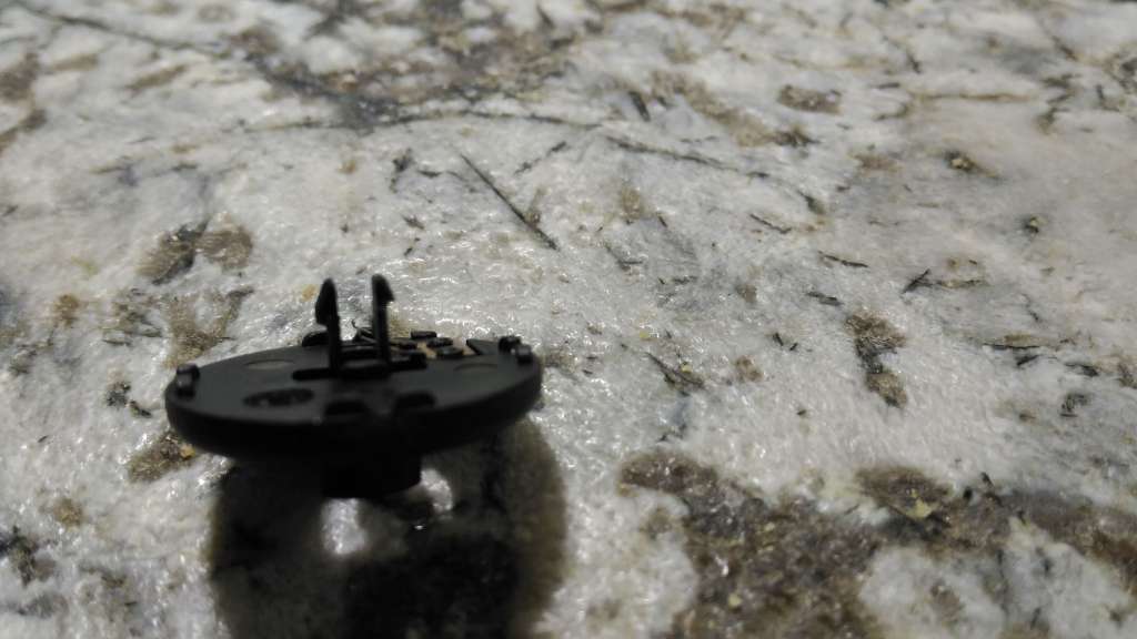

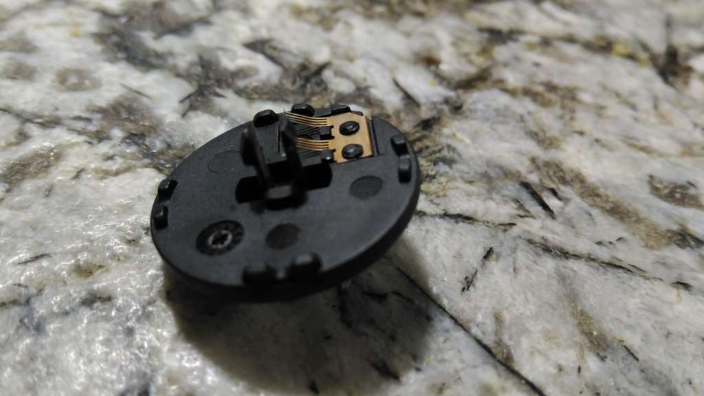

Paradigma Publicado 12 de Diciembre del 2016 Compartir Publicado 12 de Diciembre del 2016 Hola. Escribo para contar mi experiencia. Tenía el error O4. El sábado que tenía tiempo me puse a desarmar el TPS. Le doblé un poco más las patillas y le ehcé acei dw40. Pero le habrá caído en otro sitio, o algo he hecho mal, que al montarlo y probar la moto comprobé que ahora le sale el 04 y el 03. Los tirones en baja han desaparecido. Pero cuando está a 90 por hora y a unas 9000 rpm., de vez en cuando hace como que se va a parar. Es menos de un segundo pero lo repite varias veces. Si baja de 89-90 por hora no suele hacerlo. El ralentí estaba inestable entre 1800 y 1700 rpm. Antes era estable sobre 1800 rpm. Hoy se ha quedado estable en 2000 rpm. La luz del celp, está fija durante toda la marcha. Antes se apagaba. En fin esto es lo que me pasa. ¿ Tenéis alguna sugerencia? Gracias Enlace al comentario Compartir en otros sitios web More sharing options...
Paradigma Publicado 12 de Diciembre del 2016 Compartir Publicado 12 de Diciembre del 2016 Hola soy yo otra vez. Esta tarde la he cogido otra vez y vuelve a salir el error 03 y 04. El ralentí inestable y a partir de 8000 rpm hace el amago de pararse , pero sigue. cuando coge velocidad y ha hecho el intento varias veces no suele hacerlo. Cuando está caliente la oscilación del ralentí es más suave. Cuando le limpié el TPS no le hice el reset. Mi moto es una yager 125i GT del 2014. ¿El reset se le hará igual que ala SD 125? Gracias Enlace al comentario Compartir en otros sitios web More sharing options...
Paradigma Publicado 9 de Febrero del 2017 Compartir Publicado 9 de Febrero del 2017 Hola Pepe. Estoy con el mismo problema. Los errores 03 y 04. La moto, una Kymco yager 125i, con la centralita unida al cuerpo de mariposa no me arranca. ¿Podrías explicarme con más detalles lo que le hicieron a tu moto? Muchas gracias Enlace al comentario Compartir en otros sitios web More sharing options...
Vendettoso Publicado 15 de Abril del 2017 Compartir Publicado 15 de Abril del 2017 Hola.Escribo para contar mi experiencia. Tenía el error O4. El sábado que tenía tiempo me puse a desarmar el TPS. Le doblé un poco más las patillas y le ehcé acei dw40. Pero le habrá caído en otro sitio, o algo he hecho mal, que al montarlo y probar la moto comprobé que ahora le sale el 04 y el 03. Los tirones en baja han desaparecido. Pero cuando está a 90 por hora y a unas 9000 rpm., de vez en cuando hace como que se va a parar. Es menos de un segundo pero lo repite varias veces. Si baja de 89-90 por hora no suele hacerlo. El ralentí estaba inestable entre 1800 y 1700 rpm. Antes era estable sobre 1800 rpm. Hoy se ha quedado estable en 2000 rpm. La luz del celp, está fija durante toda la marcha. Antes se apagaba. En fin esto es lo que me pasa. ¿ Tenéis alguna sugerencia? Gracias Alto alto alto....¿le has echado wd40 a algo eléctrico? Espero que fuera el especial que venden para tal propósito y no el normal, asi se explicarían los errores que te da, lo suyo es limpiarlo con limpiacontactos de residuo cero PD: acabo de leer que es seguro usarlo pero todo el mundo dice que deja residuos, por lo tanto siempre mejor usar un limpiador de residuos cero. Enlace al comentario Compartir en otros sitios web More sharing options...

antaresantares Publicado 21 de Diciembre del 2017 Compartir Publicado 21 de Diciembre del 2017 Hola, algien me puede decir donde encontrar algún manual para desmontar la TPS/ECU, he mirado por todo el foro, e incluso en foros extranjeros y no consigo ver como se desmonta. Debido a que mi situación económica no es la mejor en estos momentos, tengo mayor disponibilidad de tiempo que de dinero, ¿alguien me puede orientar en este tema para ver si consigo ahorrarme esos 600 euros?. Muchas gracias. Enlace al comentario Compartir en otros sitios web More sharing options...
Nigromante Publicado 21 de Diciembre del 2017 Compartir Publicado 21 de Diciembre del 2017 Mira, justo te acabo de escribir en el otro hilo que igual me estaba equivocando y así era, que mal me sienta que vaya a ser de eso, de verdad. Aquí mejor que le envíes un privado a Cucuibiza o a Mpracing que controlan bastante de mecánica, Sargoss quizás también te pueda ayudar pero lo que yo haría en tu lugar es empezar a buscar la pieza de desguace, te deseo muchísima suerte y espero que lo puedas solucionar de forma económica. Enlace al comentario Compartir en otros sitios web More sharing options...
antaresantares Publicado 22 de Diciembre del 2017 Compartir Publicado 22 de Diciembre del 2017 Hace 22 horas, Nigromante dijo: Mira, justo te acabo de escribir en el otro hilo que igual me estaba equivocando y así era, que mal me sienta que vaya a ser de eso, de verdad. Aquí mejor que le envíes un privado a Cucuibiza o a Mpracing que controlan bastante de mecánica, Sargoss quizás también te pueda ayudar pero lo que yo haría en tu lugar es empezar a buscar la pieza de desguace, te deseo muchísima suerte y espero que lo puedas solucionar de forma económica. Hola Nigromante, muchas gracias por tu interés, estoy esperando a ver si alguién me puede decir como desmontar la pieza y hacerle yo una primera limpieza, y si eso ya no resulta..... Al desguace a buscar pieza. Feliz Navidad a tod@s P.D. (Como no me ha tocado la lotería, tendré que seguir con la SD125, cachis en la mar!!!) Enlace al comentario Compartir en otros sitios web More sharing options...
antaresantares Publicado 17 de Enero del 2018 Compartir Publicado 17 de Enero del 2018 Bueno, pues he intentado sacar la ECU/TPS, pero me quedo atascado y no consigo saber como se quita el cable del acelerador que va en torno a una rueda/polea....... Alguna sugerencia. Gracias Enlace al comentario Compartir en otros sitios web More sharing options...
calix300 Publicado 17 de Enero del 2018 Compartir Publicado 17 de Enero del 2018 Yo quité esos cables, eso sí, echa unas fotos del antes que tienen su posición exacta. No es difícil, quitas las tuercas que los sujetan y listo, lo peor es que los pongas igual después, porque llevan un muelle en tensión en su posición correcta. Si te equivocas, como me pasó a mí, al dar gas, con la moto parada, ves q no va bien el movimiento, así que vuelves a probar. Enlace al comentario Compartir en otros sitios web More sharing options...

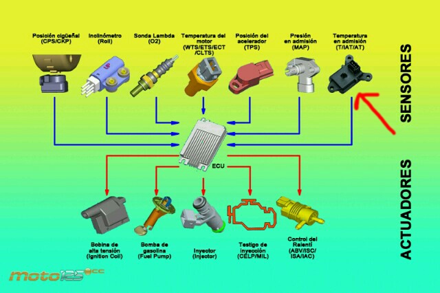

jguidus Publicado 22 de Enero del 2018 Compartir Publicado 22 de Enero del 2018 Veo que somo muchos los que sufrimos ese error 04, pero tras leerme todos los post sigo con dudas. A los que habeis conseguido arreglarlo con una limpieza de centralita y algun que otro apaño, os agradeceria que si volveis a hacerlo grabaseis un video. Eso esclareceria mucho mas. Desearia hacerle una limpieza profunda a la centralita y evitar esas costosas reparaciones, asi que cualquier ayuda es bienvenida. Enlace al comentario Compartir en otros sitios web More sharing options...
jguidus Publicado 23 de Enero del 2018 Compartir Publicado 23 de Enero del 2018 Buscando el tema en la red para aclaarr el funcionamiento de poder así buscarle soluciones, he encontrado unos cursos de mecanica de scooters donde me he ido de cabeza donde explican la parte del ECU y TPS. Vereis que las piezas no son de Kymco pero el profesor lo explica bastante bien para la comprensión de todos. <iframe width="560" height="315" src="https://www.youtube.com/embed/dKZ4iG-Ibcc?controls=0&showinfo=0" frameborder="0" allow="autoplay; encrypted-media" allowfullscreen></iframe> Parece que no sale el video. El link es el siguiente: Spoiler limpiezaECU.pdf Enlace al comentario Compartir en otros sitios web More sharing options...

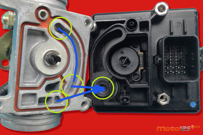

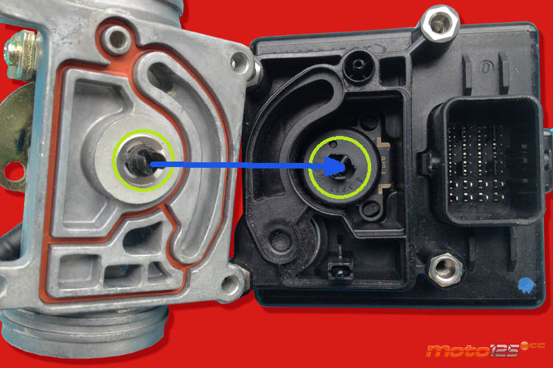

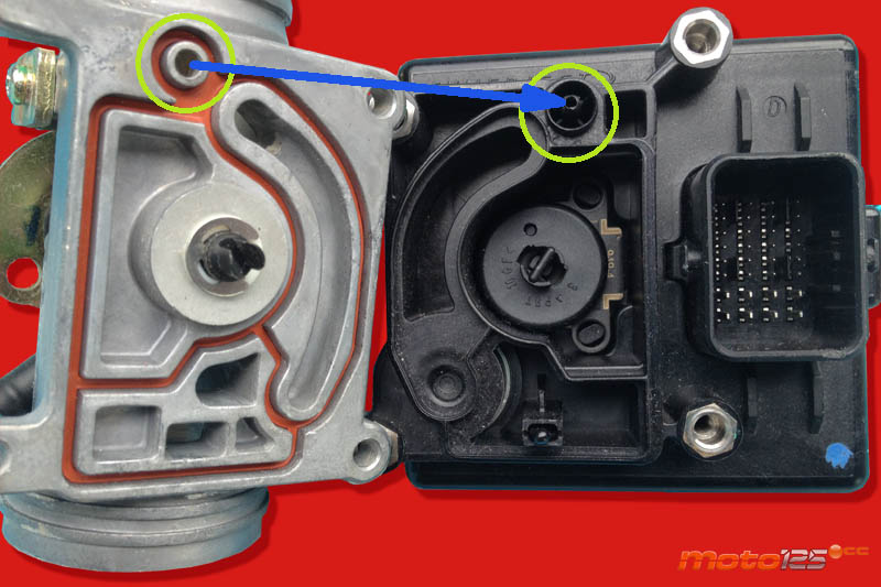

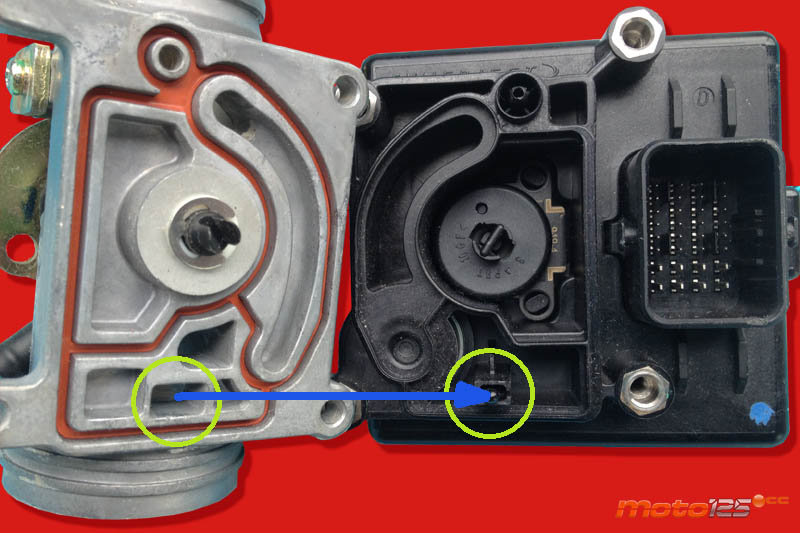

Pacoelflaco Publicado 16 de Septiembre del 2018 Compartir Publicado 16 de Septiembre del 2018 En 10/12/2015 en 1:12 , CUCUIBIZA dijo: Buenas noches. A ver si podemos aclarar las cosas y que quede explicado todo bien. Lo voy a intentar explicar yo, jejeje Como bien se sabe en la super dink 125 va todo junto, el cuerpo de mariposa y centralita acoplada al cuerpo, por eso hay que sustituir piezas completas. Aqui tenemos el cuerpo de mariposa Aqui el famoso sensor de posición del acelerador el TPS, este controla la inyección y el encendido, este es el que falla Este es el control del relentin ISC Aqui esta el sensor de temperatura IAT, este mide la temperatura ambiente Este es el sensor de presión de admisión T-MAP, mide la presion atmosférica en el difusor del cuerpo de mariposa, (cuando vamos por montañas altas con menos oxígeno mandara una señal para cambiar el tipo de mezcla para un mejor funcionamiento) Esto es lo que tenemos en el cuerpo de mariposa y centralita. Despues hay otos sensores fuera como el de temperatura del motor, posicion del cigueñal etc, etc... Foto de sensores y actuadores Un saludo paz_ Cucuibiza se que hace ya tiempo de esto pero recuerdas si el dichoso sensor el de las escobillas tiene mucha holgura? El mío baila mucho. Un saludo! Enlace al comentario Compartir en otros sitios web More sharing options...
