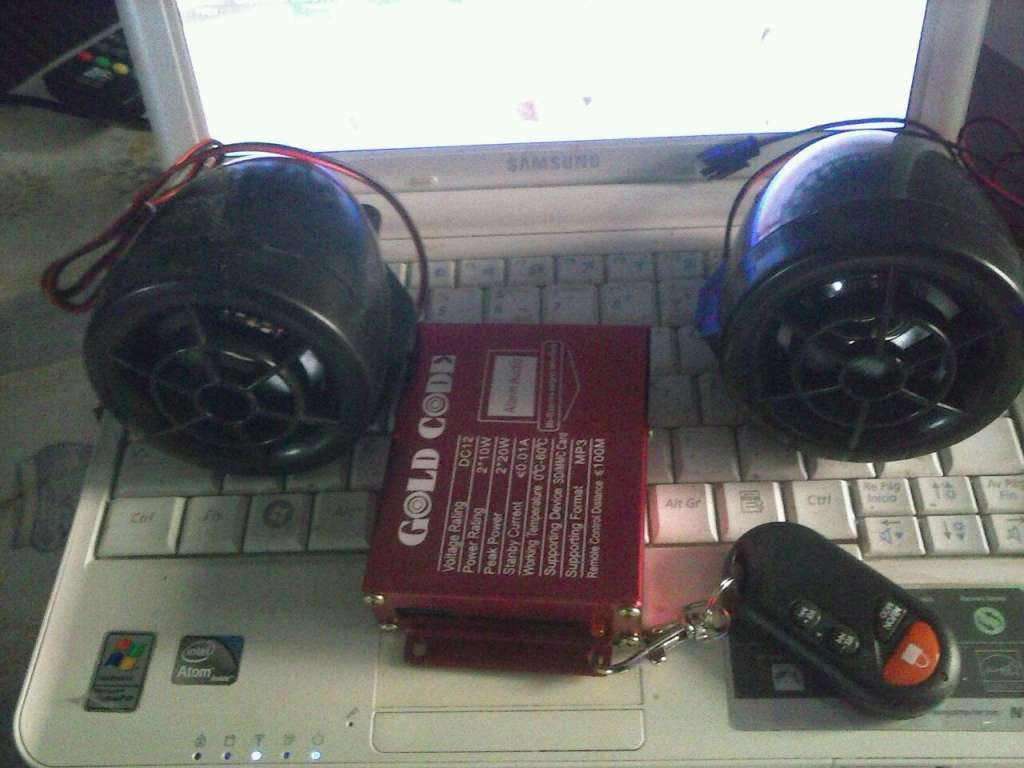

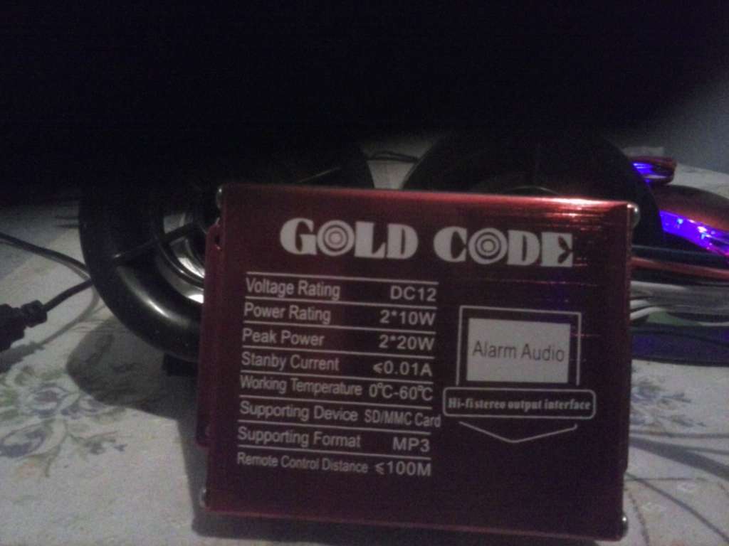

carlitos73 Publicado 8 de Febrero del 2015 Compartir Publicado 8 de Febrero del 2015 bueno, yo como comento en otro hilo,estoy intentando poner una alarma con dos altavoces y mini ampli, mas que por la alarma, por la musica, porque soporta mp3. he tomado la corriente de la toma de mechero, y a los 3 minutos de tenerlo puesto a todo lo que daba el volumen, el fusible ha petado, os dejo una foto con los datos del ampli o centralita, a ver si con eso me decis que fusible puedo poner sin que se funda y sin liarla, claro. me acabo de fijar que el mini ampli, lleva un fusible de 7A, y los cables son practicamente de la misma seccion que los de la toma de corriente, lo digo por si puede ayudar Enlace al comentario Compartir en otros sitios web More sharing options...
sergio_902 Publicado 8 de Febrero del 2015 Compartir Publicado 8 de Febrero del 2015 En la Agility trae una toma de 12v pero no he podido cargar el móvil porque la guantera es tan pequeña que el móvil no cabe dentro MuyMal La única vez que lo he usado fue para meterle aire a la rueda con un compresor de estos enanos. El fusible o se quemó en ese momento o estaba quemado de antes, así que lo quité y lo puse directo con un cable. Nunca más lo he vuelto a utilizar carlitos73 Si vas a poner eso en la moto ponlo a la batería no me lo pongas al mechero por dios Enlace al comentario Compartir en otros sitios web More sharing options...

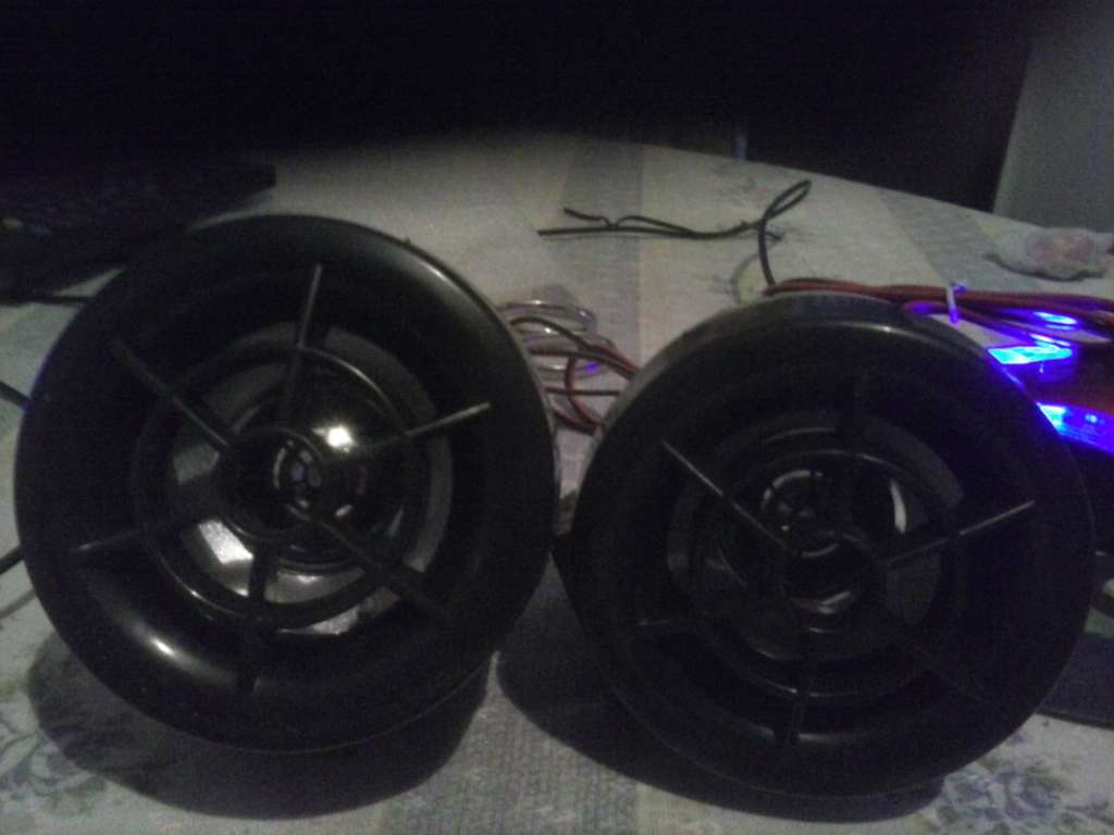

carlitos73 Publicado 8 de Febrero del 2015 Compartir Publicado 8 de Febrero del 2015 que diferencia hay? pregunto, es que no lo se, el mechero no va a la bateria tambien? yo era por ahorrarme sacar un cableado, igual la foto engaña, pero son pequeñitos, tendran unos 6 o 7 cms de diametro solo, pongo una foto encima de un notebook, para que compareis Enlace al comentario Compartir en otros sitios web More sharing options...

carlitos73 Publicado 9 de Febrero del 2015 Compartir Publicado 9 de Febrero del 2015 bueno, pues como ya me he acojonao un poco con el tema, creo que cambiare de tecnica y cogere la corriente directamente de la bateria. por cierto, cuando decimos directamente de la bateria, nos estamos refiriendo directamente de los bornes, no? es que me pillan muy cerca de donde iria el aparatejo Enlace al comentario Compartir en otros sitios web More sharing options...
bautis Publicado 9 de Febrero del 2015 Compartir Publicado 9 de Febrero del 2015 Lo que puedes hacer es instalar otra toma de corriente, esta vez con una mayor sección de cable y un fusible de mas amperaje que soporte consumos mayores y con un interruptor incluso. Hay quien lo ha puesto dentro del baúl, otros fuera...eso ya a tu elección, pero así tendrías dos tomas, la primera para móvil y GPS y la segunda para equipo, pequeño compresor, luz o lo que se te ocurra, eso sí, utilizarla siempre con el motor encendido para no comerte la batería Enlace al comentario Compartir en otros sitios web More sharing options...
carlitos73 Publicado 9 de Febrero del 2015 Compartir Publicado 9 de Febrero del 2015 Lo que puedes hacer es instalar otra toma de corriente, esta vez con una mayor sección de cable y un fusible de mas amperaje que soporte consumos mayores y con un interruptor incluso. Hay quien lo ha puesto dentro del baúl, otros fuera...eso ya a tu elección, pero así tendrías dos tomas, la primera para móvil y GPS y la segunda para equipo, pequeño compresor, luz o lo que se te ocurra, eso sí, utilizarla siempre con el motor encendido para no comerte la batería pues si, al final va a ser eso, instalar otra toma directa a la bateria con mas seccion de cable. fusible ya lleva uno de 7A el aparato en si, creo que sera suficiente, y la instalare en el baul, justo debajo de la otra, no tengo otro sitio donde meter el aparato. gracias por las ideas, pondre fotos cuando este listo,a ver que tal Enlace al comentario Compartir en otros sitios web More sharing options...
