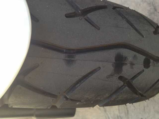

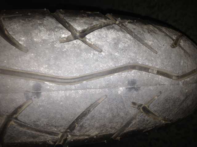

Lo que estoy realmente preocupado es por los neumaticos, los saltos entre 40 y 60 km/h siguen ahi, he inspeccionado el neumatico delantero y he encontrado algo que "creo" que es un defecto de fabrica, por lo que puede ser la causa de dichos saltitos. Os adjunto imagenes para que lo veais.
Se trata de una "irregularidad" por llamarlo de alguno forma, porque no es una raja, longitudinal a lo largo del neumatico pero que solo esta en medio neumatico, la otra mitad es liso...no se si me explico.
Le voy a comentar esto a kymco y enviarle las imagenes para ver si se pueden cambiar en garantia, pero me da a mi que ya se cual será su respuesta...y me tocará hacerme cargo yo, veremos que pasa... :???:
Como lo veis? Lo veis "normal" esa irregularidad del neumatico? :o

Como era de esperar esto es lo que me ha contestado Kymco España :evil: :evil: :evil:
"En primer lugar, le agradecemos la confianza que ha depositado en nuestra marca y sentimos y comprendemos sinceramente su malestar respecto a los hechos que nos relata en su e-mail.
En relación a éste, una vez revisado el vehículo en un servicio oficial y sin haber detectado ninguna irregularidad en el neumático ni en la llanta del vehículo, estando en perfectas condiciones para su uso y circulación, nos gustaría indicarle que, tal y como aparece en la página 7 de su Libro de garantía oficial y revisiones, en Exclusiones de garantía, queda recogido lo siguiente:
" i. Sensaciones perceptivas no afectadas a las prestaciones y funcionamiento del vehículo tales como ruido motor, vibraciones, holguras, etc. "
Sin otro particular, aprovechamos la ocasión para saludarle atentamente y recordarle que seguimos a su disposición para cualquier otra consulta que desee hacernos en un futuro."
Entonces Kymco se acoje a lo que diga el maldito taller, da igual las fotos que le envies con el defecto del neumatico. Muy mal.
Asi que me tocara hacerme cargo del cambio de neumaticos. :cry:
