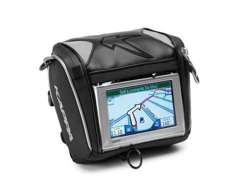

ereser Publicado 8 de Agosto del 2012 Compartir Publicado 8 de Agosto del 2012 Hola a todos, estaba pensando en usar una bolsa de este tipo en una Superdink. Alguien que la tenga podría dar su opinión por favor, sobre si el sistema de fijación es seguro, o si recomienda otro sistema. Gracias. Enlace al comentario Compartir en otros sitios web More sharing options...
rasta Publicado 9 de Agosto del 2012 Compartir Publicado 9 de Agosto del 2012 Yo también llevo una pero shad, va muy bien para llevar el Gps, no se moja nada, lo único malo es que casi no se ve la pantalla y cuando hay sol ya ni te cuento. Enviado desde mi GT-S5570 usando Tapatalk 2 Enlace al comentario Compartir en otros sitios web More sharing options...
ju52 Publicado 9 de Agosto del 2012 Compartir Publicado 9 de Agosto del 2012 Yo, como Charly, tambien tengo la Givi y estoy contento. Si te da el sol directamente en el plástico con todas vas a tener el mismo problema por los reflejos. Si la compras , te hará buen servicio Saludetes :adios ju52 Enlace al comentario Compartir en otros sitios web More sharing options...

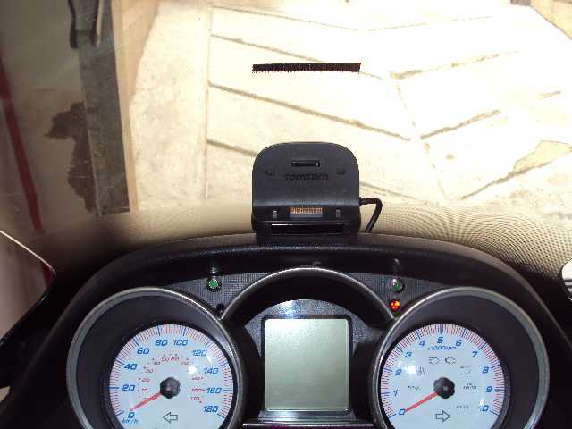

epmtelecom Publicado 15 de Agosto del 2012 Compartir Publicado 15 de Agosto del 2012 Yo la tengo y va muy bien pero es un latazo quitarla y ponerla y lo que he echo es con un soporte de un gps de tomtom lo e fijado en el filo de cuadro y pegado con velcro a la visera y nos se mueve nada ni vibra,si quieres mas informacion dimelo ok Enlace al comentario Compartir en otros sitios web More sharing options...

epmtelecom Publicado 19 de Agosto del 2012 Compartir Publicado 19 de Agosto del 2012 HAY TENEIS ALGUNAS FOTOS DE COMO QUEDA,ES MUY FACIL DE PONER Y QUEDA DE PELICULA Enlace al comentario Compartir en otros sitios web More sharing options...

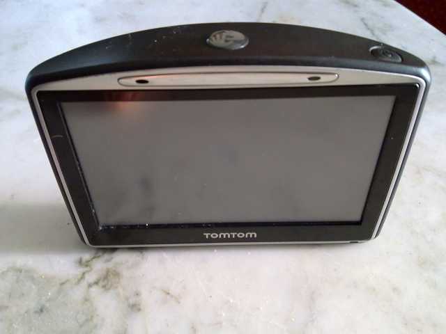

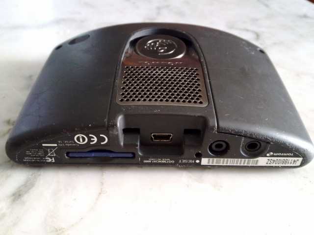

ju52 Publicado 19 de Agosto del 2012 Compartir Publicado 19 de Agosto del 2012 EPMTELECOM : ¿ Cómo dices que has fijado el TomTom a la placa ? Perdona, pero no te entiendo cuando dices : " ... con un soporte de gps de TomTom lo he fijado en el filo del cuadro y pegado con velcro a la visera ... ". He visto las fotos y no me aclaro. - ¿ A qué soporte de gps de TomTom te refieres ? - ¿ Qué modelo de TomTom es el tuyo ? El mío es el TomTom GO 730 ( alto:8,3cm x ancho:12cm ), es tripón por atrás en forma de medio arco y la conexión al cable de alimentación está en la base ( pongo todos estos datos porque ya hay muchos modelos diferentes de TomTom ). Yo, tambien tengo la bolsa GIVI y tambien estoy empezando a estar harto de las bandas de velcro y además se tarda en ponerlas. ¿ Puedes poner alguna foto de perfil, para ver si me aclaro ? Perdona por la molestia y muchas gracias Saludetes ju52 Enlace al comentario Compartir en otros sitios web More sharing options...
epmtelecom Publicado 22 de Agosto del 2012 Compartir Publicado 22 de Agosto del 2012 Me explicare.Yo tengo el modelo go-950 que creo que es el mismo que el tuyo. Lo que he hecho es el soporte del gps el de 1/2 curva trasera con alimentacion por detras e quitado los 2 tornillos pequeños que tiene atras lo abres quitando el soporte de bola y te quedas solo con el soporte.Entonces abres el soporte sacas la placa del cargador que esta dentro no lleva tornillos,una vez que tengas medio soporte abres unos pequeños taladros en la parte de la base del soprte para sujetarlo en el filo del cuadro taladrando el filo para poner tornillos pasante que se fijan en el interior con tuerca y eso ya esta listo. Ahora pasamos a la corriente para alimentar el soporte, una vez puesto el soporte unos 3 cmt por debajo haremos otro agujero para pasar el cable de corriente de dicho cargador que trae,tienes que cortar el cable a la cabeza del cargador de mechero,pasa el cable por dentro y lo conecta a la toma de mecheero que lleva en la guantera por fuera para dejarla simpre libre. Espero que te sirva la explicacion sino dimelo e intetare poner un video. Saludos Enlace al comentario Compartir en otros sitios web More sharing options...

ju52 Publicado 24 de Agosto del 2012 Compartir Publicado 24 de Agosto del 2012 Pues me resulta un poco complicado entender tus instrucciones. Te mando fotos del TomTom que tengo ( GO 730 ), que por lo que dices no creo sea igual que el tuyo : Enlace al comentario Compartir en otros sitios web More sharing options...
