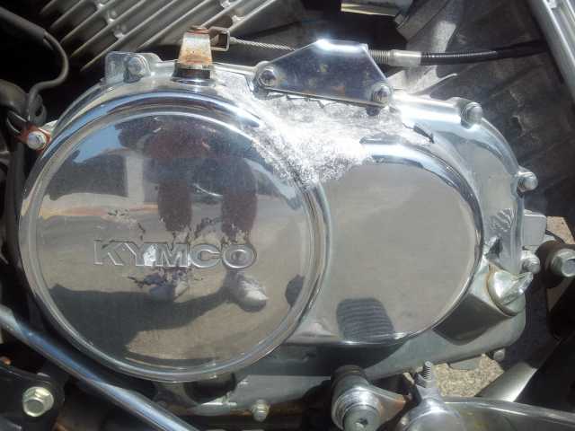

Invitado acanto19 Publicado 6 de Agosto del 2012 Compartir Publicado 6 de Agosto del 2012 Hola, buenas tardes a todos no sabia que existia este foro, y buscando información mira por donde os he encontrado. Ante todo, gracias por hacer que este foro exista. Tengo una duda. Tengo una Venox de 250 y quisiera yo hacerle la revisión. Por problemas de trabajo la he tenido un poco abandonada y tiene 14000 km y aún no le he podido hacer la revision de los 10000. Sabéis en qué consiste dicha revisión?. No se si de camino sustituir lo necesario de la revisión de los 15.000km. Además, estoy teniendo serios problemas estéticos con el cromado del cubremotor, ya que se está cayendo poco a poco y afea muchísimo la moto. ¿sabríais como o con qué producto podría quitar el cromado completo para luego dale algina imprimación y pintura anti-térmica? Muchas gracias por todo. Enlace al comentario Compartir en otros sitios web More sharing options...

Invitado teamlezo Publicado 6 de Agosto del 2012 Compartir Publicado 6 de Agosto del 2012 wueno la historia es que creo que no son autenticos cromados ,,,son imitaciones , por eso del descascarilleado,, si debajo del cromado ese que dices hay metal puedes quitarlo con decapante ,luego limpiar con disolvente ,lijar y pintar ,,, si hay plastico ni se te ocurra usar el decapante ,,, si hay plastico simplemente lija bien ,bien ,la suferficie , hasta quitar el viejo cromado,,,y ya esta ,,pinta encima ,, como bien dices luego hay spray anticalorico que da buen resultado,,, aumque si me pones una foto seguro puedo ayudarte mejor ,,, saludetesssssss Enlace al comentario Compartir en otros sitios web More sharing options...
rob73 Publicado 7 de Agosto del 2012 Compartir Publicado 7 de Agosto del 2012 en efecto; no son cromados, es una imprimacion sobre plástico. quítalo del todo y pointalo a tu gusto Creo que qn la zona en la que están no es tan necesario que la pintura sea anticalorica, pero si lo es mejor... En cuanto a la revisión, creo que con aceite(solo de motor ya que esta moto no tiene reductora sino caja de cambio bañada en el aceite del motor), filtros y bujías como dice poli, tirarás unos kms. ¿has tensado y engrasado cadena? buena máquina. Bienvenido un saludo :adios Enlace al comentario Compartir en otros sitios web More sharing options...

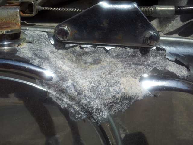

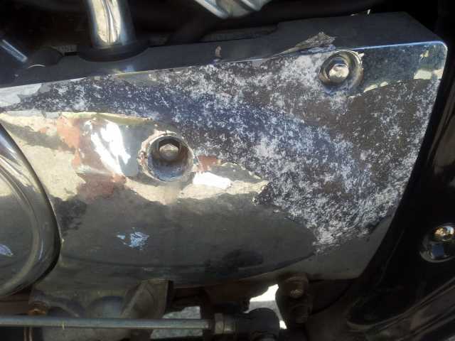

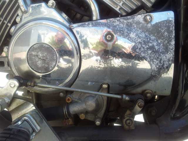

Invitado acanto19 Publicado 7 de Agosto del 2012 Compartir Publicado 7 de Agosto del 2012 Aquí os envio algunas fotos del cromado. Lo de atrás del cromado, plástico no es, con lo que me tiro más por el metal. En cuanto a lo que comenta Bautis, no aparezco en la base de datos de Kymco. ¿por qué?, pues no lo se. El concesionario que me vendió la moto creo que se le pasaría... Enlace al comentario Compartir en otros sitios web More sharing options...
bautis Publicado 7 de Agosto del 2012 Compartir Publicado 7 de Agosto del 2012 Las fotos son muy pequeñas y no se aprecia casi nada,prueba a ponerlas un poco mas grandes.En cuanto a lo de los datos,será eso,que los que te vendieron la moto pasaron de todo y no mandaron los datos a kymco.Pásate por el concesionario y que lo hagan,que no les cuesta nada y a ti te sirve de mucho.Yo la mía la compré de segunda mano a un particular y en el concesionario no tuvieron ninguna pega en hacer la gestión con kymco para que apareciese yo como propietario también en la central de la marca Enlace al comentario Compartir en otros sitios web More sharing options...
Invitado acanto19 Publicado 7 de Agosto del 2012 Compartir Publicado 7 de Agosto del 2012 A ver si así se ven mejor... Enlace al comentario Compartir en otros sitios web More sharing options...
bautis Publicado 7 de Agosto del 2012 Compartir Publicado 7 de Agosto del 2012 :okey :okey :okey perfecto,ya verás como seguro que en cuanto las vea teamlezo te dice algo mas concerto Enlace al comentario Compartir en otros sitios web More sharing options...
bautis Publicado 7 de Agosto del 2012 Compartir Publicado 7 de Agosto del 2012 Se me acaba de ocurrir,¿y si en vez de pintar otra vez de cromado lo haces en negro mate? Yo no controlo el fotoshop,pero creo que quedaría muy bien y le daría otro aire a la moto Enlace al comentario Compartir en otros sitios web More sharing options...
Invitado acanto19 Publicado 7 de Agosto del 2012 Compartir Publicado 7 de Agosto del 2012 Es la idea que tenía, en negro mate... Enlace al comentario Compartir en otros sitios web More sharing options...
Invitado teamlezo Publicado 7 de Agosto del 2012 Compartir Publicado 7 de Agosto del 2012 eso tiene pinta de calamina ,,le entra como un moho,,, las piezas que puedas desmontar ,, desmontalas ,,y pasale bien de disolvente y si puedes dejar la pieza ,sumergida en el disolvente ,mejor asi arrancara todo ese baño de de cromado,,despues lijar bien con lija grano 120 ,despues pasarle un estropajo de esos verdes ,,,o una lija mas fina ,,y acabar con una pintura anticalorica en spray ,preferiblemente de la marca titan ,, lo ideal seria darle una imprimacion epoxi ,,,,pero se te dispararia el presupuesto y la pintura anticalorica directa tambien funciona ,,, busca en google : pintura anticalórica de la marca Titan ,, la tienes en spray y en bote ,,,la hay de muchos colores ,,negro ,aluminio etc etc etc ,,eso ya el que mas te guste ,, o a la sumo tambien las hay de otras marcas en tiendas tipo norauto ,,que tambien hace su funcion ,, yo soy de gipuzkoa ,,si eres de la zona y puedes darme las piezas en mano ,,te las pinto yo gratis ,,,que trabajo en una cabina de pintura ,, Enlace al comentario Compartir en otros sitios web More sharing options...
