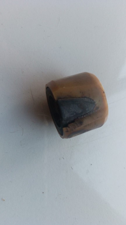

Neodimio Publicado 3 Febrero Compartir Publicado 3 Febrero De un par de meses para acá vengo observando que el consumo de combustible en mi Agility 125 plus ha subido en torno a un 30%, lo que me parece anormal y exagerado. La moto tiene 15.000 km y le he puesto filtro de aire nuevo, cambiado bujía y poco más. No sé si el fallo podría estar en un desgaste excesivo de los rodillos, que no hagan bien su trabajo y en consecuencia haya que forzar el motor. A alguien le ha pasado esto que me pueda orientar? Enlace al comentario Compartir en otros sitios web More sharing options...
Makinito Publicado 3 Febrero Compartir Publicado 3 Febrero (editado) Buenas, eso depende se muchos factores. Algunos de ellos podrían ser, la gasolina utilizada, el filtro que dices haber cambiado q sea original o no, sonda lambda que de unas lecturas algo erróneas y aunque no de fallo, meta más gasolina, desgaste de correa de variador o rodillos que hagan que alcance más revoluciones de las necesarias... hay mil cosas... Yo me inclinaría por la correa, si no se ha cambiado en 15.000kms seguro ha perdido grosor y eso hace que vayas a mas revoluciones para la misma velocidad. Saludos Editado 3 Febrero por Makinito Enlace al comentario Compartir en otros sitios web More sharing options...
Neodimio Publicado 4 Febrero Autor Compartir Publicado 4 Febrero Si, lo de la correa con los rodillos y la sonda lambda es lo que me queda por investigar. Veremos. Gracias Enlace al comentario Compartir en otros sitios web More sharing options...
Neodimio Publicado 31 Marzo Autor Compartir Publicado 31 Marzo (editado) Bueno, me respondo a mí mismo por si a alguien le sirve. Me puse con el tema variador y descubrí que los rodillos estaban gastadísimos, alguno incluso casi cuadrado, de modo que los he cambiado. El consumo vuelve a estar ahora en torno a los 2,6L/100. Editado 31 Marzo por Neodimio A abhang y lord486 les gusta esto Enlace al comentario Compartir en otros sitios web More sharing options...
