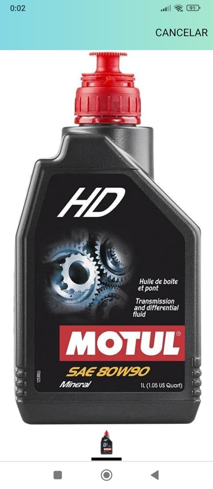

Buenas tardes me podéis informar de que tipo de aceite de transmisión me recomendáis y cada cuantos km se cambia? Me han recomendado está de motul,la veis bien?
Diría que el manual de la Agility 125 indica utilizar un SAE90 para la caja reductora, por lo cual un 80w90 es ideal... según he visto parece que el intervalo de sustitución en tu modelo es cada 5.000 km.
Yo soy un fanboy de la marca Motul... ese HD 80w90 es muy buen lubricante para transmisiones y diferenciales que te funcionará perfectamente... pero si quieres echarle un lubricante de más calidad tienes el Motul GearBox 80w90 que sale un pelín más caro pero viene mejor aditivado para proteger las transmisiones y a la vez hacer disminuir el ruido que producen en movimiento de los engranajes:
