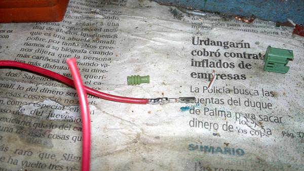

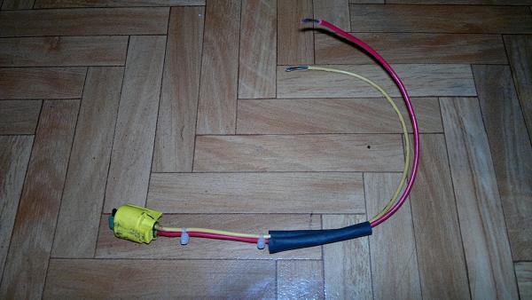

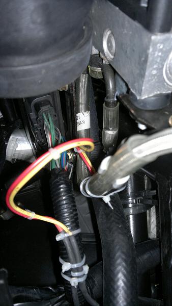

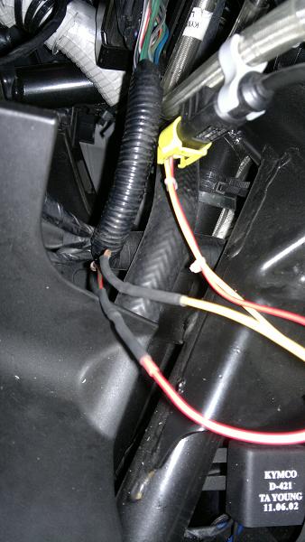

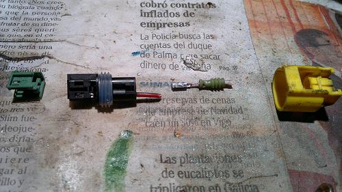

asf Publicado 4 de Agosto del 2012 Autor Compartir Publicado 4 de Agosto del 2012 Desmontaje de conector , con sus juntas a prueba de agua Soldar nuevo cable al conector conector montado con el termoretractil preparado Soldar el cable al que quedo en la moto,calentar termoretractil y enchufar el conector Nuevo recorrido mas holgado y con mas coca de cable Lo se, soy demasiado escueto, para dudas preguntar... Saludos Enlace al comentario Compartir en otros sitios web More sharing options...

asf Publicado 18 de Septiembre del 2013 Autor Compartir Publicado 18 de Septiembre del 2013 El cable se daña porque la cinta aislante que usan para impedir que baje el tubo negro corrugado es una p. mierda. Para los que todavía no se les haya roto , con poner una brida, sujetando por debajo de donde sale el cable del abs a la rueda se puede evitar su rotura. 1 El tubo negro baja 2 Como consecuencia la coca de cable es mas corta 3 Al girar la dirección se tensa el cable 4 Se rompe el cable a la altura del conector( El que sale del cuadro al conector) 5 Siguen sin poner una p Brida de 5 céntimos 6 Y las nuevas siguen cascando por lo mismo UNA P. VERGÜENZA y ahora ademas con 13000 km tengo cascados los rodamientos de dirección , por supuesto que tampoco entra en garantía, material de desgaste ( Y UN HUEVO). Los muy simpáticos me piden 140 por piezas y 160 por mano de obra.300 euros, y dentro de 13000 km a pasar por el aro otra vez..Cuando leo que hay listas de espera para la 400, y la gente tolea esperando , pienso mas carne de cañón. Lo barato sale CARO ,en dinero y salud mental Enlace al comentario Compartir en otros sitios web More sharing options...
