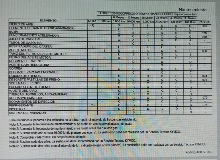

javifuel Publicado 18 de Septiembre del 2024 Compartir Publicado 18 de Septiembre del 2024 L limpiar. A ajustar. S sustituir. C comprobar. D diagnosis. Enlace al comentario Compartir en otros sitios web More sharing options...
