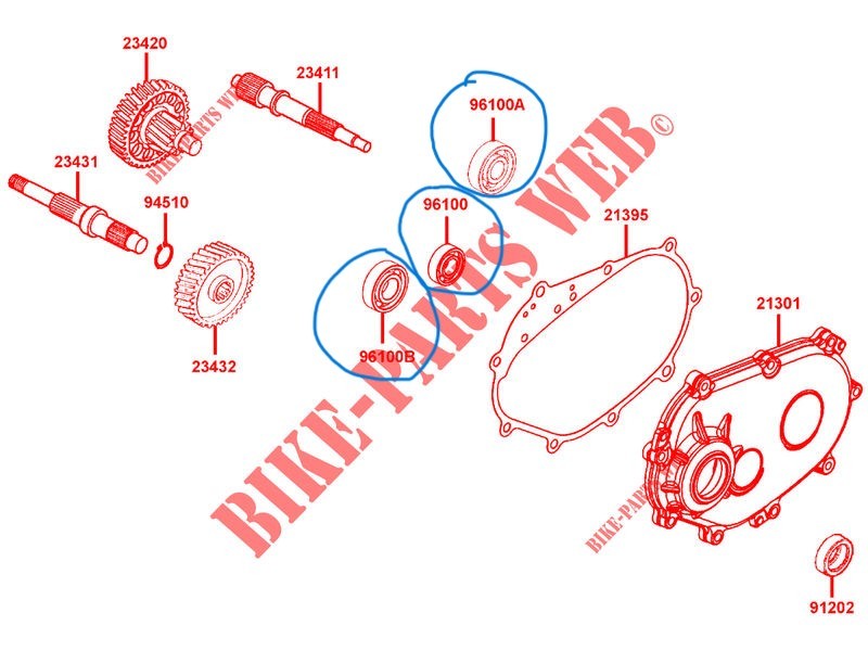

Dimitar Publicado 3 de Agosto del 2024 Compartir Publicado 3 de Agosto del 2024 Hola a todos, Me he motivado hacer este post, en forma de un pequeño tutorial, por la escasa y no muy clara información que he encontrado en el foro sobre este problema que presentan las SD 125 E4. Se que el tema esta tratado pero me he comunicado con varios foreros que siguen circulando sin solucionar el tema por falta de conocimiento o desconfianza en los talleres. Cuando compre la moto no me había dado cuenta del problema ya que lo presenta solo cuando esta caliente. Soy de las personas que hacen los mantenimientos y reparaciones de las motos en casa y he tenido varias motos. El famoso problema viene de un rodamiento en la transmisión ( Eje Primario o eje del embrague ) Desconozco si es un defecto de fabrica , partida de rodamientos que ha salido mal o simplemente por desgaste ya que este problema ha pasado en motos con pocos km y motos con varios km hechos... Bueno, no os entretengo mas y vamos directo al lio : HERAMIENTAS: Llave Dinamométrica, Extractor de rodamientos internos tipo martillo, vasos 8 mm , 12 mm, 17 mm , Pistola de impacto o herramientas especiales para fijar embrague, alicates destornilladores AVISO : No empecéis si no podéis conseguir las herramientas necesarias porque los rodamientos no salen tan fácilmente y podéis encontrar dificultades a la hora de extraerlos. Disculpadme que no he hecho fotos, tenia bastante prisa:) Intentare ser mas claro posible en las explicaciones PASO 1: Calentamos la moto circulando un rato hasta que se caliente bien el aceite de la transmisión ya que es bastante viscoso y tiene que calentarse bien para poder vaciar. Luego procedemos en vaciar el aceite. Hay varios tutoriales en Youtube de como hacerlo : https://www.youtube.com/watch?v=oKChQNAUta8 PASO 2: Abrimos la tapa de la transmisión ( 10 tornillos vaso 8 mm ) y procedemos en retirar el embrague ( pistola de impacto, vaso 17 mm o herramienta especial embrague ) No es necesario retirar el variador ya que no molesta en la hora de trabajar. Solo hay que apartar la correa un poco y ya esta. PASO 3: Procedemos en retirar la tapa de la caja reductora, es la tapa que esta justo detrás del conjunto del embrague ( 8 tornillos cabeza hexagonal 8 mm )Luego retiramos con cuidado aplicando fuerza. Una vez la tapa esta quitada ya tenemos acceso al eje primario y al eje secundario ( el que esta enchufado en la rueda ), los piñones y sus rodamientos correspondientes. Con la flecha he marcado el rodamiento que se tiene que retirar. Los demás rodamientos estaban bien pero como ya lo había abierto decidí cambiar todos excepto el de la rueda ya que tenia que desmontar la rueda y no lo vi necesario. A continuación dejare sus referencias. También se pueden ver en la pagina de recambios de Kymco : https://www.recambio-kymco.com/ 96100B - 96100-LFE2-900 Rodamiento Radial TMB2/22 CC4 ( 22x50x14 ) -es el rodamiento marcado con la flecha 96100 - 96100-62020-00 Rodamiento radial 6202 ( 15x35x11 ) 96100A - 96100-63030-00 Rodamiento radial 6303 ( 17x47x14 ) 96100 - 96100-60020-00 Rodamiento radial 6002( 15x32x9 ) 96100A -96100-62030-00 Rodamiento radial 6203 ( 17x40x12 ) PASO 4: La retirada de los rodamientos se tiene que hacer con extractor adecuado y con cuidado. Hay métodos caseros para extraer pero yo no los recomiendo porque pueden dañar el cárter o la tapa de la caja. En la hora de poner los rodamientos nuevos NUNCA golpear en el medio porque se pueden dañar. Encontrar un tubo con la medida exterior del cojinete o golpear por el borde exterior con un taco de madera. Una vez puestos, colocamos los piñones en su sitio y cerramos todo el conjunto. Por ultimo echamos aceite en la caja reductora ( esta explicado en el enlace ) COSTE : Unos 85 euros con gastos de envió en la pagina del Kymco ( los 5 rodamientos ) . Si queréis gastar menos os dejo alternativa ( una pagina que ,si se trata de rodamientos, siempre pido allí y nunca he tenido problemas ) : https://www.123rodamiento.es/rodamiento-cojinete?gad_source=1&gclid=CjwKCAjwqre1BhAqEiwA7g9QhvYvsOCeRv6ZVYqRltuMqdhCOIPqToKUE654--fsS40bcnieR2KLthoCih0QAvD_BwE Con esto tenemos nuestra tarea terminada. Ponemos embrague en su sitio , colocamos la correa, la tapa y listo! He circulado unos 500 km y la moto va perfecta y el ruido desapareció! Si esta publicación no esta posteada en el lugar correcto, por favor ponedla en donde corresponde! , Gracias Espero haber ayudado! Un Saludo A neuraman y Germi les gusta esto Enlace al comentario Compartir en otros sitios web More sharing options...
Jose manuel3 Publicado 3 de Agosto del 2024 Compartir Publicado 3 de Agosto del 2024 Hola,cuando sacastes el rodamiento le viste algo raro al rodamiento,olgura o bolas rotas Enlace al comentario Compartir en otros sitios web More sharing options...
Jose manuel3 Publicado 3 de Agosto del 2024 Compartir Publicado 3 de Agosto del 2024 Y la junta pones la misma??? Gracias Enlace al comentario Compartir en otros sitios web More sharing options...
Dimitar Publicado 3 de Agosto del 2024 Autor Compartir Publicado 3 de Agosto del 2024 Hola, El rodamiento presentaba holgura y al girar se escuchaban crujidos. Además se veían manchas de sobrecalentamiento, es típico de los rodamientos en mal estado. Tener en cuenta que justo este rodamiento desarrolla altas revoluciones ya que es del eje primario ( del embrague) El eje secundario ( de la rueda ), gracias a los piñones, reduce las revoluciones. Los demás rodamientos estaban bien, pero como dije en el tutorial, decidí cambiar los ya que estaba abierto. Enlace al comentario Compartir en otros sitios web More sharing options...
Dimitar Publicado 3 de Agosto del 2024 Autor Compartir Publicado 3 de Agosto del 2024 (editado) La junta, si sacas la tapa con cuidado, no se rompe. En caso de rotura pones nueva o silicona de alta temperatura (es otra alternativa) Editado 3 de Agosto del 2024 por Dimitar Enlace al comentario Compartir en otros sitios web More sharing options...
