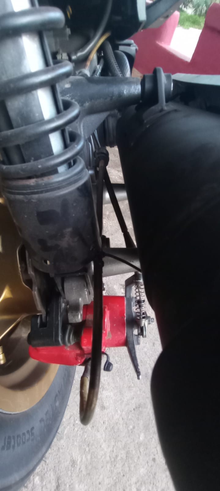

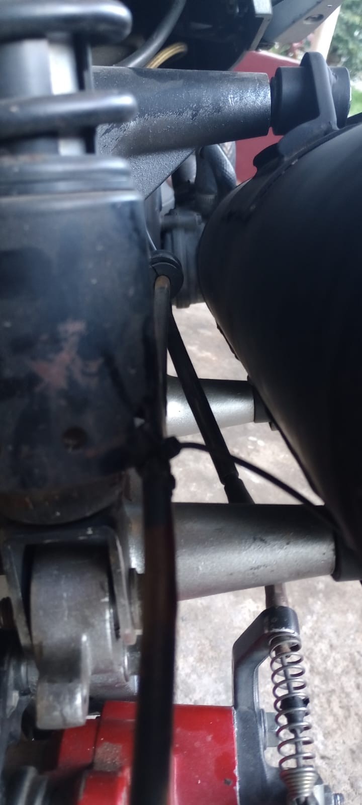

Publicado (editado)
se purgo nuevamente se dreno un 80% del liquido de freno
se esta esperando que llegue la bomba de drenado para purgar los frenos
se aprecia en la imagen la manguera de freno estaba en contacto con el escape se utilizo prisionero para separarlo puede ser que el contacto del escape calentara aun mas el liquido llevándolo  al punto de ebullición mas rápido.
mil gracias por sus consejos les estaré informando
