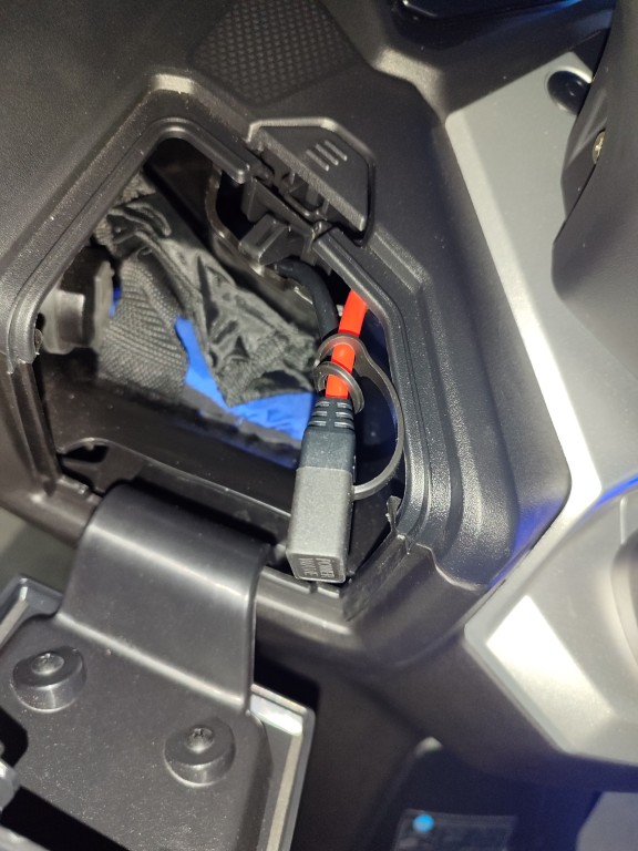

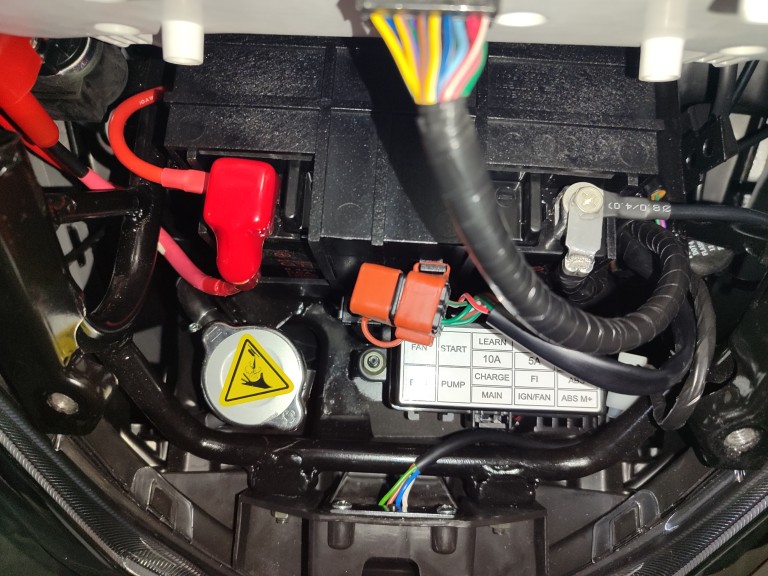

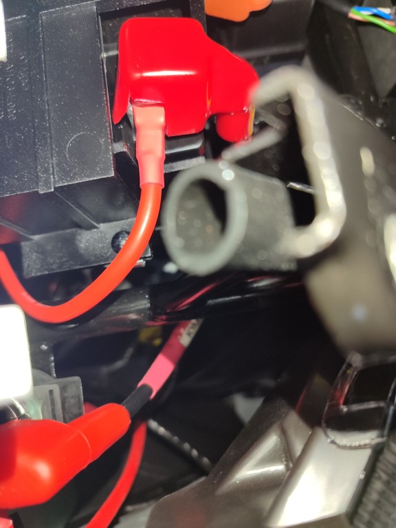

Dmae86 Publicado 15 Junio Compartir Publicado 15 Junio (editado) Buenas,hoy me he puesto al lío y he instalado los cables para poder enchufar un arrancador en caso de que flaquee la batería. Hay que quitar 4 tornillos los de debajo de la cúpula,los dos roscachapa pequeños del contraescudo y dos grapas de encima del marcador, y ya es presionar hacia abajo y se os queda la batería a la vista . Acordaros quitar negativo (negro) primero y luego el polo positivo (rojo). Cuando instalemos de nuevo la batería al revés, primero positivo (rojo) y el negativo (negro) después. A la goma del polo positivo le he hecho un recorte lateral para que se quede ajustado. Los cables los he metido por el hueco de la guantera sin hacer ningún agujero,queda perfecto. He tenido dificultad para roscar uno de los 4 tornillos que van al chasis, no entraba del todo, no lo forcéis, al final ha entrado con un pelín de fuerza y a cuajado, pero me he quedado un poco mosca, para otra aceite y que entre suave. Los cables los he comprado de AliExpress, EC5 terminal hembra de 50cm y unos 5mm de ancho, unos 6€, le he puesto un tapón de AliExpress también.Espero que os guste el Brico. Editado 15 Junio por Dmae86 A fededb le gusta esto Enlace al comentario Compartir en otros sitios web More sharing options...

Dmae86 Publicado 15 Junio Autor Compartir Publicado 15 Junio (editado) Lo que me ha mosqueado es el tema tornillos, me ha dado guerra uno, y al final ha entrado pero apretando un poco, no con suavidad,espero no haberla cagado. Editado 17 Junio por Dmae86 A Rogers le gusta esto Enlace al comentario Compartir en otros sitios web More sharing options...
