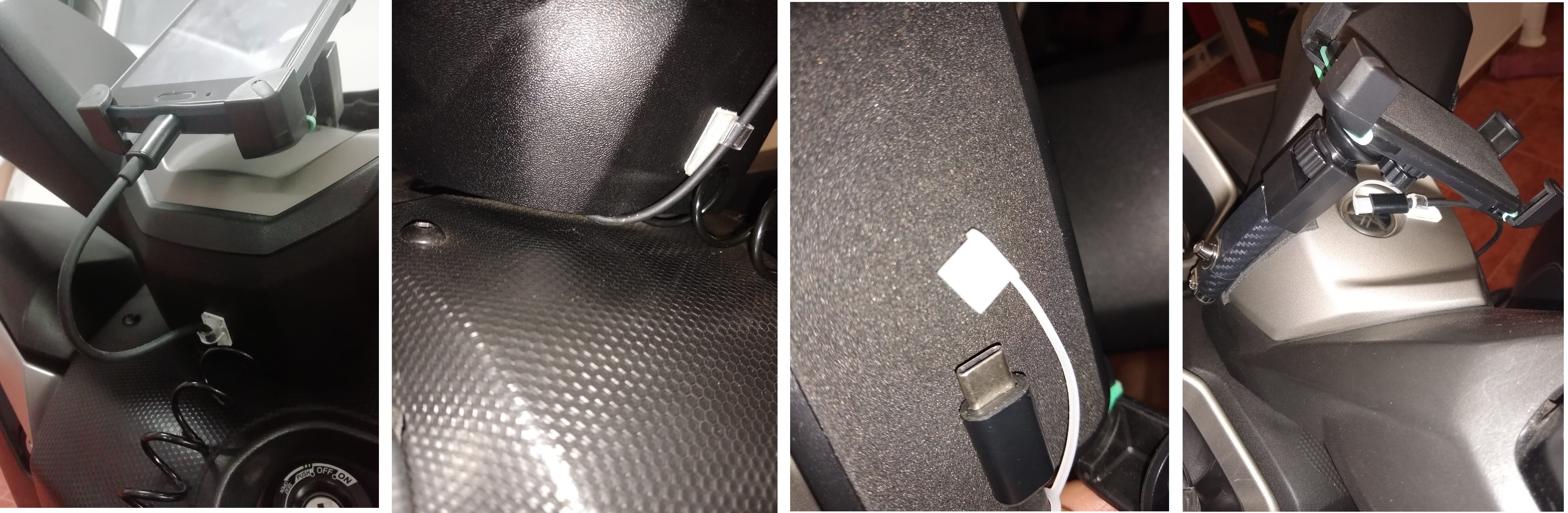

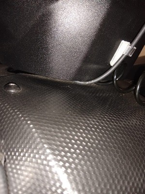

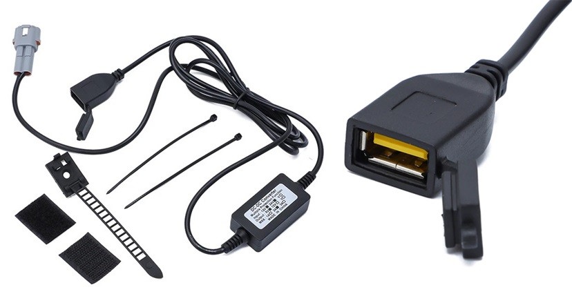

Rogers Publicado 14 Junio Compartir Publicado 14 Junio Este nuevo hilo viene de una respuesta con el forero @Marco aaf sobre la instalación de un soporte para móvil Ideas soporte movil (AGILITY). - Accesorios y equipamiento - ForoKymco Como dije una vez colocado el soporte lo suyo era puestos en el tema adaptarle por algún sitio un puerto USB... adquirí este de AliExpress que sale bien barato y además venía preparado con una clema de preinstalación Yamaha pero venden el mismo sin esa conexión con los cables pelados para conectarlo en cualquier moto/scooter... de hecho al final decidí desechar esa clema puesto que dicha preinstalación va directamente a batería sin pasar por el switch de contacto y no lo quería así... con el contacto apagado contra menos cosas queden con corriente, mucho mejor: La 1ª idea era buscar una zona para ubicar y fijar el puerto, pero pensándolo bien me decidí por otra opción a mi entender mucho más práctica que tener que estar pendiente de llevar el cable por separado, de conectarlo/desconectarlo del mismo y estar guardándolo por algún sitio bajo el asiento o en la guantera... así que deje el puerto USB fijado dentro de la tapa de la piña del manillar ya conectado al cable terminal Tipo C el cual lo acabé sacando justo por debajo con la justa medida para conectarlo con facilidad al teléfono: Pegué otro sujetacable debajo del soporte para que cuando no esté en uso quede recogido y le puse un tapón de silicona para proteger al terminal de las inclemencias del tiempo. A Mito le gusta esto Enlace al comentario Compartir en otros sitios web More sharing options...

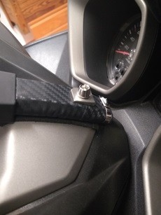

Rogers Publicado 24 Junio Autor Compartir Publicado 24 Junio En 23/6/2024 a las 17:43, JuanOky dijo: Queda bien el soporte ahí puesto, ¿como lo has colocado? yo tengo el mismo manillar con la misma tapa. Buena idea lo de tener el cable directo para enchufar al móvil, pero da la impresión que el cable queda algo aprisionando entre el manillar y el contraescudo. Sencillo... corte el brazo del soporte genérico de la 1ª imagen de la izquierda, agujero pasante, sacar el tornillo de origen poner uno más largo m6. No vibra y la pantalla queda justo en el centro sin interferir en el campo de visión del cuadro. El cable pasa con espacio de sobras, para nada queda aprisionado sin obstaculizar el movimiento del manillar, lo mismo que el cable de acero del airbag. Enlace al comentario Compartir en otros sitios web More sharing options...
JuanOky Publicado 27 Junio Compartir Publicado 27 Junio En 24/6/2024 a las 20:37, Rogers dijo: Sencillo... corte el brazo del soporte genérico de la 1ª imagen de la izquierda, agujero pasante, sacar el tornillo de origen poner uno más largo m6. No vibra y la pantalla queda justo en el centro sin interferir en el campo de visión del cuadro. El cable pasa con espacio de sobras, para nada queda aprisionado sin obstaculizar el movimiento del manillar, lo mismo que el cable de acero del airbag. Ok bien, pues pillaré el soporte y un kit cargador usb. ¿El dispositivo es de carga normal o rápida? Enlace al comentario Compartir en otros sitios web More sharing options...
Rogers Publicado 28 Junio Autor Compartir Publicado 28 Junio hace 9 horas, JuanOky dijo: Ok bien, pues pillaré el soporte y un kit cargador usb. ¿El dispositivo es de carga normal o rápida? Es carga rápida de 5V y 2A (no lenta) pero no es TurboCharger... de estos no sé si habrá dispositivos para moto, pero este tipo de carga requiere generar un voltaje de hasta 25V y más amperaje, por lo que pienso que sería excesivo para el circuito eléctrico. Enlace al comentario Compartir en otros sitios web More sharing options...
