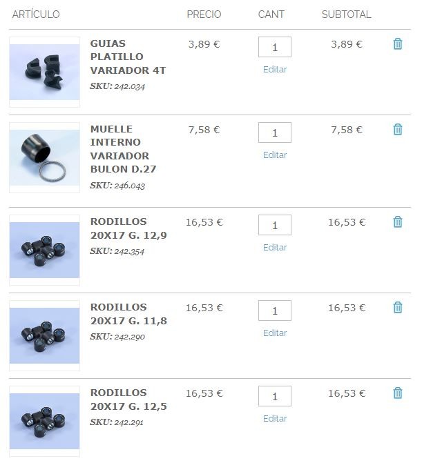

Te dejo las referencias del muelle del eje que trae su colocador especial, las guias y los rodillos. El peso que se monta es el 12,5, por lo menos fue el que me montaron a mi en el taller de TAD MOTOR C/Bascones
A largobarbate y Mito les gusta esto
hace 9 horas, ashrambo dijo:
Buen aporte compañero, así da gusto
