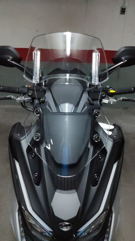

Durete Publicado 3 Agosto Compartir Publicado 3 Agosto Yo tengo montado el otro tipo de Spoiler que se suele vender por Aliexpress. En mi caso, lo que suelo hacer es dejarlo bajado si voy a estar moviéndome por pueblo, y si voy a salir a carretera lo subo a la máxima altura. Se nota un monton la proteccion aerodinamica que hace con el spoiler subido al maximo, en comparacion con la cupula baja original. Yo personalmente utilizo la cupula original+spoiler en primavera/verano, y en otroño/invierno cambio a la cupula de Puig ya que salgo a diario a carretera para ir al trabajo, y la diferencia con el frio es brutal 😅. Os dejo unas fotos de mi spoiler en varias posiciones, para que veais como queda esta otra opcion. Por cierto, este spoiler bien montado y apretado no vibra ni tiembla absolutamente nada, va perfecto, tan solo notas que cede un pelin hacia atras cuando vas a altas velocidades. A abhang le gusta esto Enlace al comentario Compartir en otros sitios web More sharing options...

Durete Publicado 9 Septiembre Compartir Publicado 9 Septiembre hace 43 minutos, Dmae86 dijo: Yo la he tenido que quitar, el anclaje no me terminaba, va a presión y me daba la paranoia de que movería todo el rato, y no quería agujeros en una cúpula nueva, la devolví, pero quedaba brutal. El anclaje de este spoiler va con 2 tornillos de allen en cada lateral, y presionan sobre una goma. Yo lo he desmontado en un par de ocasiones y no queda ninguna marca en la cupula original, ya que los tornillos de allen presionan sobre una goma que es la que realmente sujeta el conjunto. Estás seguro que tu spoiler va a presion? Enlace al comentario Compartir en otros sitios web More sharing options...
