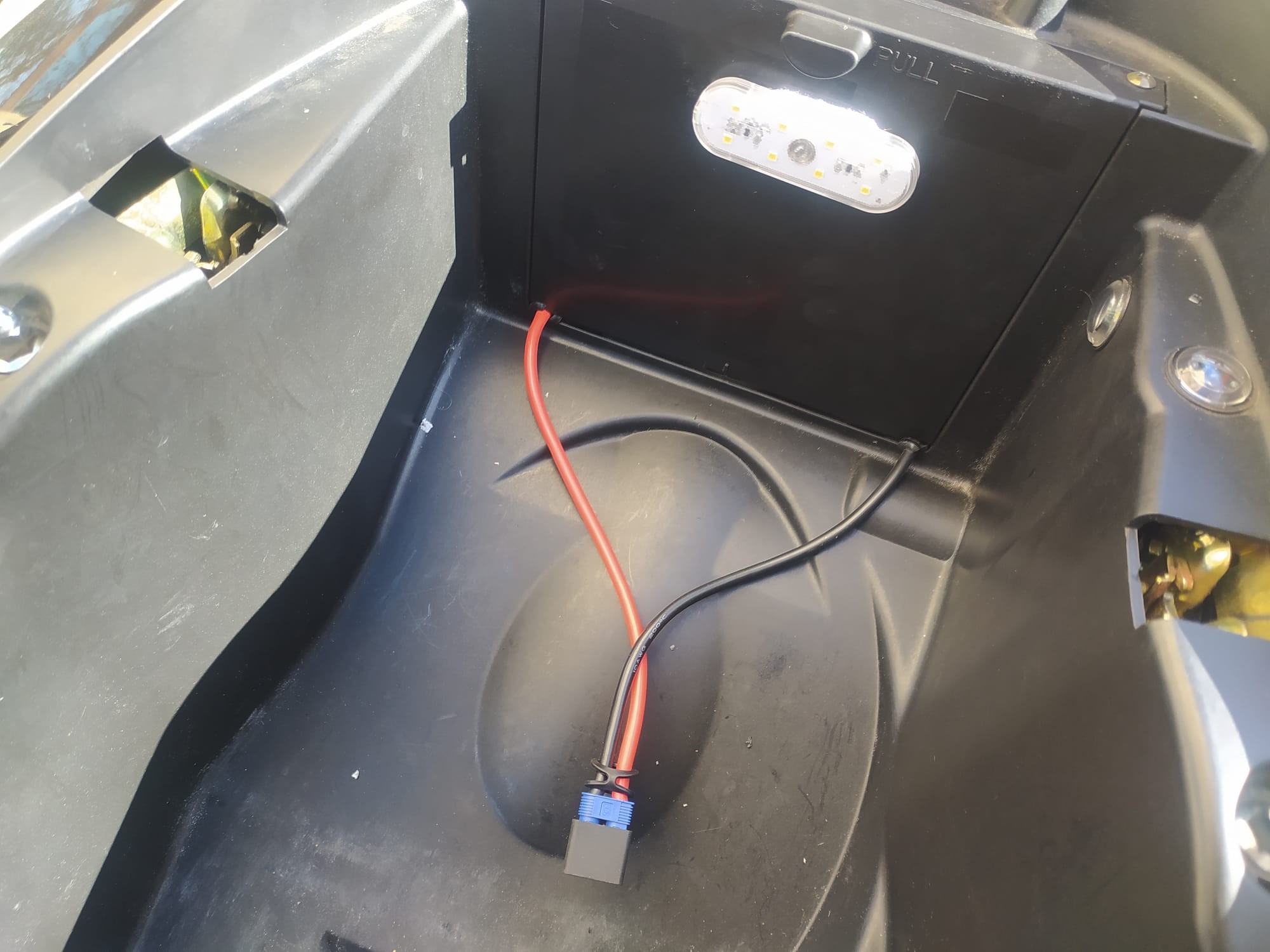

Hace unos días monté un cable para que, en caso de que la moto no arranque, pueda hacerlo con un arrancador sin tener que demontantar nada. He leído en algún sitio, ahora no recuerdo donde, que si  se conecta a un arrancador para ponerla en marcha se puede "quema la "cdi", ¿alguien sabe alguna cosa de esto?. Espero vuestros sabios comentarios.

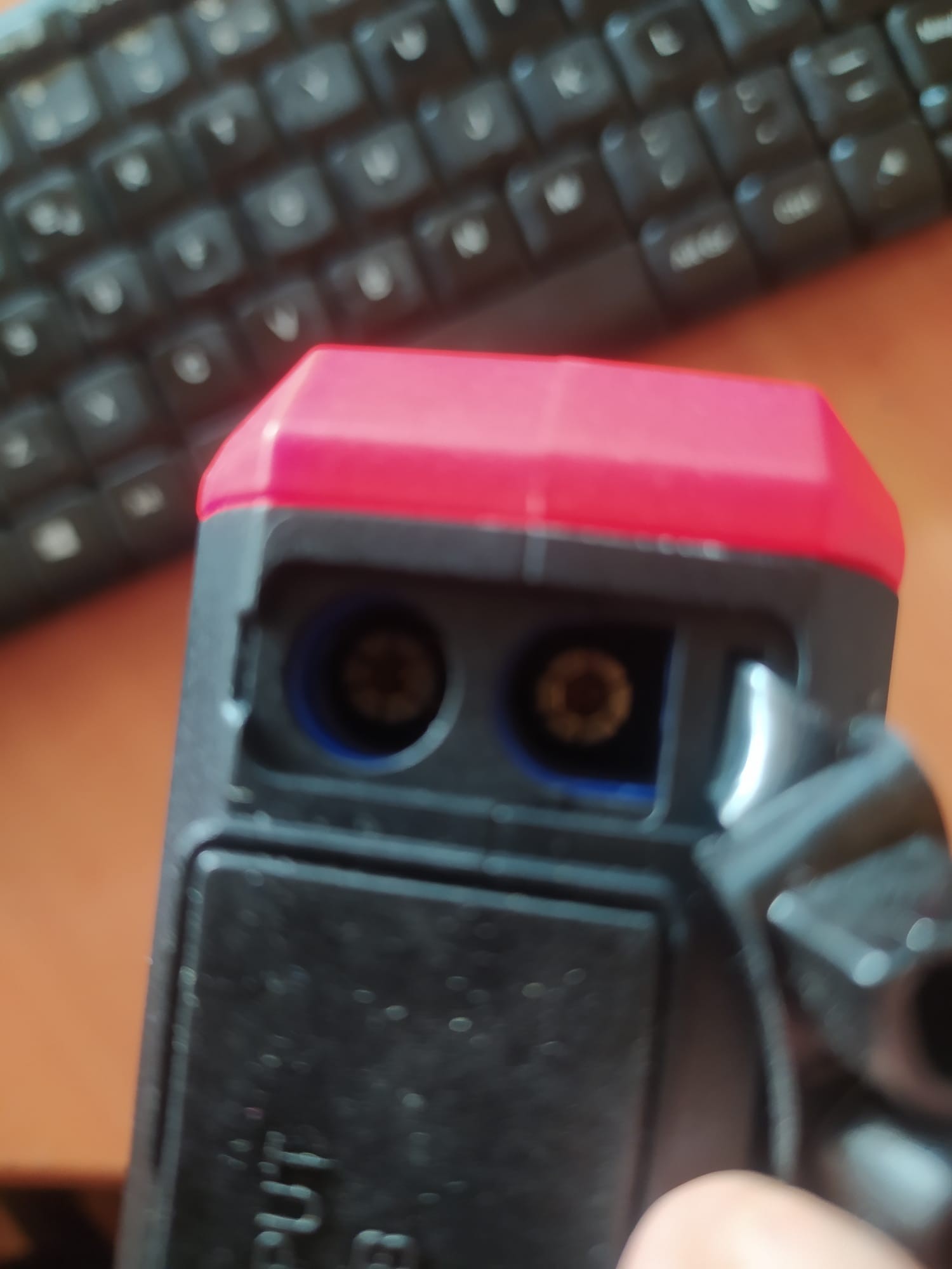

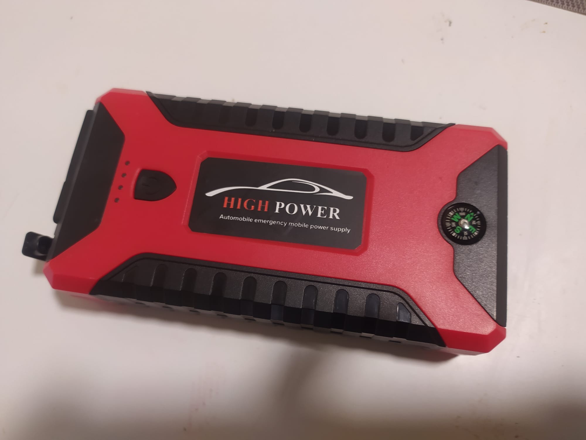

Ojo!, la idea es buena pero el que quieres montar carece del dispositivo de seguridad que tienen los cables de los jumpers de batería:-1089859590-562233317.thumb.jpg.bb8f97b2f6985bf56225f50a41b14c8f.jpg
este dispositivo protege de los picos de tensión, cortocircuitos, sobrecalentamientos, etc...
Funcionar te funcionará y no debería de haber daños en el circuito de la moto pero has de ser consciente que eliminas una barrera de protección.
