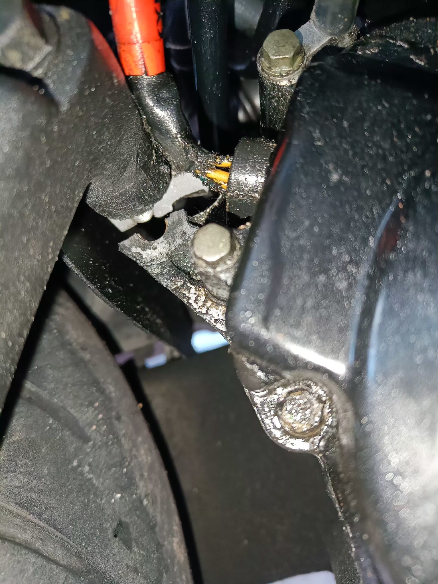

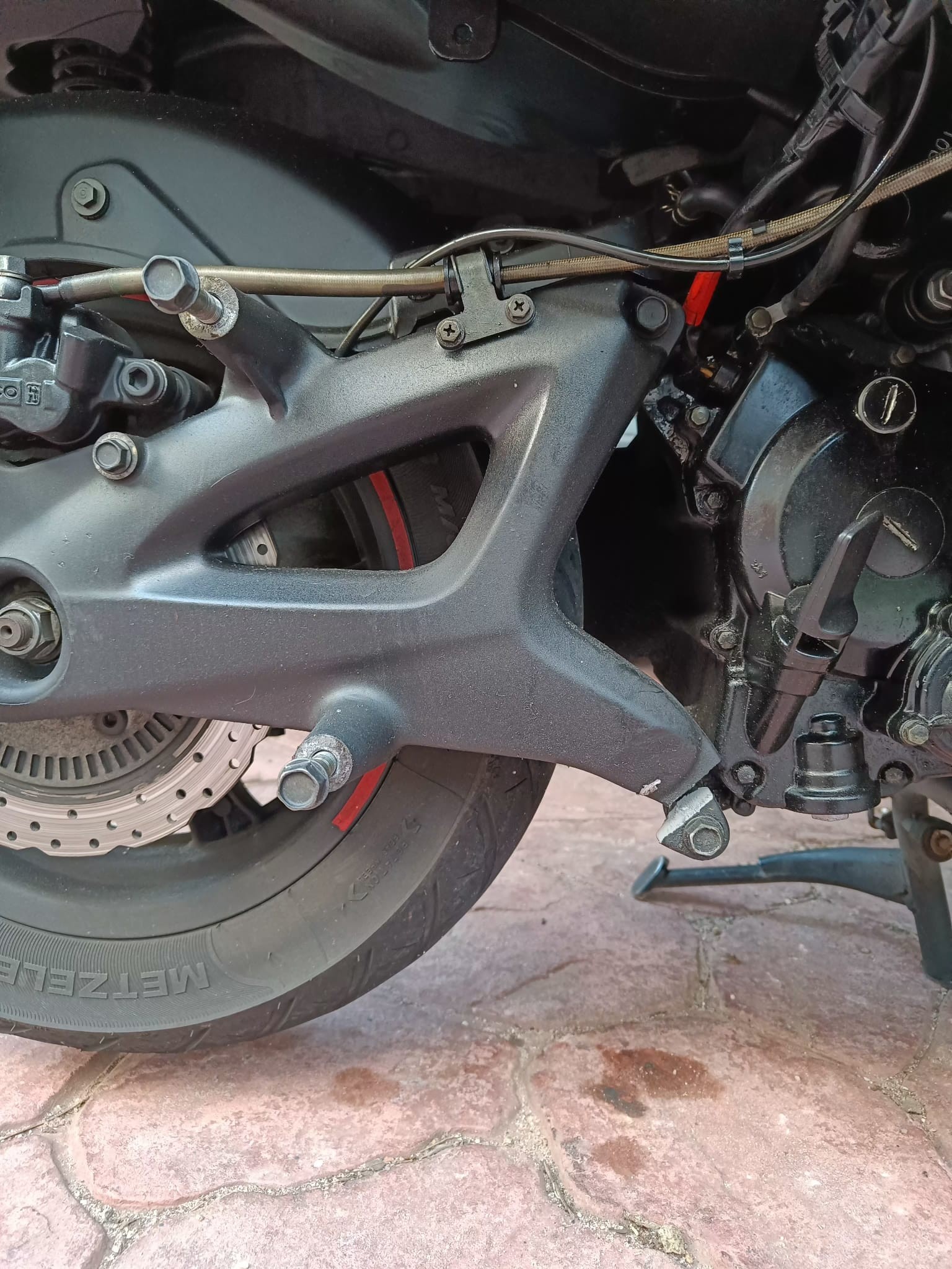

neuraman Publicado 13 de Diciembre del 2023 Compartir Publicado 13 de Diciembre del 2023 Hola Foreros, tras unos meses inactivo por causas de fuerza mayor, vuelvo al ruedo. Para comentar lo que me ha pasado, ir dejando el relatorio por si le sirve a alguien y encontrar consejos y opiniones. Hace unos días tuve una caída, al principio nada del otro mundo. Saliendo de casa a bajo cero, neumáticos fríos o hielo, no lo sé. Me caí en el primer cruce al salir de casa. La misma curva que tomo todos los días desde hace 3 años. A resbalar!!!! Iba despacio, ¿20-30? no más. Así que no me hice daño, que es lo más importante. Bueno, me torcí el dedo gordo de la mano izquierda y me hice una contractura en la espalda. Me caí a derechas, así que el dedo me lo torcí con el manillar. Estaba girando y cuando me di cuenta estaba en el suelo, golpe, un par de vueltas y resbalón... y me quedé boca arriba viendo como la moto seguía su camino arrastrandose por el suelo sobre el carenado derecho y... PUM! se golpeó con la acera. Primera revisión, plásticos jodidos, roces, marcas. Todo de esperar, todo daños menores... ni aceite ni nada en el suelo, así que levanto y miro si frena, si arranca, si acelera... todo ok. reviso mi cuerpo serrano y como no veo nada mal, sigo. Mal hecho, no hice una revisión a fondo. Pero como ya el titulo te lo ha ha dicho; La sujección inferior del bastidor al motor, partida. No problema, 50€ de desgüace, fácil de cambiar. Pero... la sujección superior del bastidor al bloque de motor, también partida, esta vez en el bloque del motor. En el dichoso carter derecho. La pieza de desgüace la encuentro por 60€. Pero cambiarla es un pifostio considerable. Así que he llamado a mi suegro mecánico retirado y me dice que la puedo soldar (no yo con mis manos que ni tengo equipo ni tacto para soldar aluminio). Y que si está bien soldada debería ir perfectamente. Así que aquí están mis opciones: 1.- Pasar de todo y vender la moto por piezas. 2.- Desmontar el motor entero y llevarlo a soldar. -Desmontar lo mínimo posible... de esta manera tardo menos y solo tengo que reponer el anticongelante (que justo le había hecho cambio de aceite). -El desafío de encontrar a alguien que me lo haga, que no conozco a nadie (Madrid, zona villalba, pero si tenéis a alguien me muevo!!) -Confiar en que lo deja fetén (a las malas se pueden soldar unas pletinas de refuerzo a los lados del enganche para que se quede más fuerte. 3.- Cambiar la pieza entera. -Con pieza de desgüace, que no sabemos la vida que ha tenido y yo no sé comprobarlo. -Pifostio máximo de desmontar el motor piececita a piececita. -Más gasto porque tendría que cambiar todas las juntas del motor y poner aceite. -Más engorro, más tiempo y más posibilidad de fallos al hacer el trabajo (lo hago yo). -Mayor aprendizaje mecánico. Que opináis los que ya tenéis más grasa en las manos? que pros y contras le veis a cada una? que otras opciones que no haya visto? Muchas gracias! Enlace al comentario Compartir en otros sitios web More sharing options...
Rogers Publicado 14 de Diciembre del 2023 Compartir Publicado 14 de Diciembre del 2023 hace 9 horas, neuraman dijo: Hola Foreros, tras unos meses inactivo por causas de fuerza mayor, vuelvo al ruedo. Para comentar lo que me ha pasado, ir dejando el relatorio por si le sirve a alguien y encontrar consejos y opiniones. Hace unos días tuve una caída, al principio nada del otro mundo. Saliendo de casa a bajo cero, neumáticos fríos o hielo, no lo sé. Me caí en el primer cruce al salir de casa. La misma curva que tomo todos los días desde hace 3 años. A resbalar!!!! Iba despacio, ¿20-30? no más. Así que no me hice daño, que es lo más importante. Bueno, me torcí el dedo gordo de la mano izquierda y me hice una contractura en la espalda. Me caí a derechas, así que el dedo me lo torcí con el manillar. Estaba girando y cuando me di cuenta estaba en el suelo, golpe, un par de vueltas y resbalón... y me quedé boca arriba viendo como la moto seguía su camino arrastrandose por el suelo sobre el carenado derecho y... PUM! se golpeó con la acera. Primera revisión, plásticos jodidos, roces, marcas. Todo de esperar, todo daños menores... ni aceite ni nada en el suelo, así que levanto y miro si frena, si arranca, si acelera... todo ok. reviso mi cuerpo serrano y como no veo nada mal, sigo. Mal hecho, no hice una revisión a fondo. Pero como ya el titulo te lo ha ha dicho; La sujección inferior del bastidor al motor, partida. No problema, 50€ de desgüace, fácil de cambiar. Pero... la sujección superior del bastidor al bloque de motor, también partida, esta vez en el bloque del motor. En el dichoso carter derecho. La pieza de desgüace la encuentro por 60€. Pero cambiarla es un pifostio considerable. Así que he llamado a mi suegro mecánico retirado y me dice que la puedo soldar (no yo con mis manos que ni tengo equipo ni tacto para soldar aluminio). Y que si está bien soldada debería ir perfectamente. Así que aquí están mis opciones: 1.- Pasar de todo y vender la moto por piezas. 2.- Desmontar el motor entero y llevarlo a soldar. -Desmontar lo mínimo posible... de esta manera tardo menos y solo tengo que reponer el anticongelante (que justo le había hecho cambio de aceite). -El desafío de encontrar a alguien que me lo haga, que no conozco a nadie (Madrid, zona villalba, pero si tenéis a alguien me muevo!!) -Confiar en que lo deja fetén (a las malas se pueden soldar unas pletinas de refuerzo a los lados del enganche para que se quede más fuerte. 3.- Cambiar la pieza entera. -Con pieza de desgüace, que no sabemos la vida que ha tenido y yo no sé comprobarlo. -Pifostio máximo de desmontar el motor piececita a piececita. -Más gasto porque tendría que cambiar todas las juntas del motor y poner aceite. -Más engorro, más tiempo y más posibilidad de fallos al hacer el trabajo (lo hago yo). -Mayor aprendizaje mecánico. Que opináis los que ya tenéis más grasa en las manos? que pros y contras le veis a cada una? que otras opciones que no haya visto? Muchas gracias! Como dices la rotura del basculante no implica nada más que su sustitución pero el anclaje del bloque motor si que supone un reto... Pienso que una vez se pueda despejar la zona (rueda y guarnecidos fuera) podría quedar suficiente espacio para trabajar y poder hacer una aportación de aluminio con soldadura TIG. Si acaso igual hay que desmontar la tapa del alternador para retirar los cables que veo quedan cerca de la zona de soldadura. Ya nos contarás. A abhang, neuraman y lord486 les gusta esto Enlace al comentario Compartir en otros sitios web More sharing options...
neuraman Publicado 14 de Diciembre del 2023 Autor Compartir Publicado 14 de Diciembre del 2023 Me acaban de decir que quizá esa pieza es de calamina y no se puede soldar... ¿sabéis esto? Enlace al comentario Compartir en otros sitios web More sharing options...
Rogers Publicado 14 de Diciembre del 2023 Compartir Publicado 14 de Diciembre del 2023 (editado) hace 2 horas, neuraman dijo: Me acaban de decir que quizá esa pieza es de calamina y no se puede soldar... ¿sabéis esto? No lo creo... la calamina (también llamada zamak o antimonio) se utiliza en la fabricación de algunos componentes pero no reune las características térmicas y de resistencia que un bloque motor requiere, o sea, dudo mucho que Kymco no utilice aleaciones aluminio como cualquier otro fabricante. Editado 14 de Diciembre del 2023 por Rogers A neuraman le gusta esto Enlace al comentario Compartir en otros sitios web More sharing options...
neuraman Publicado 14 de Diciembre del 2023 Autor Compartir Publicado 14 de Diciembre del 2023 por ahora a desmontar cuando trabajo y familia me dejen tiempo Enlace al comentario Compartir en otros sitios web More sharing options...

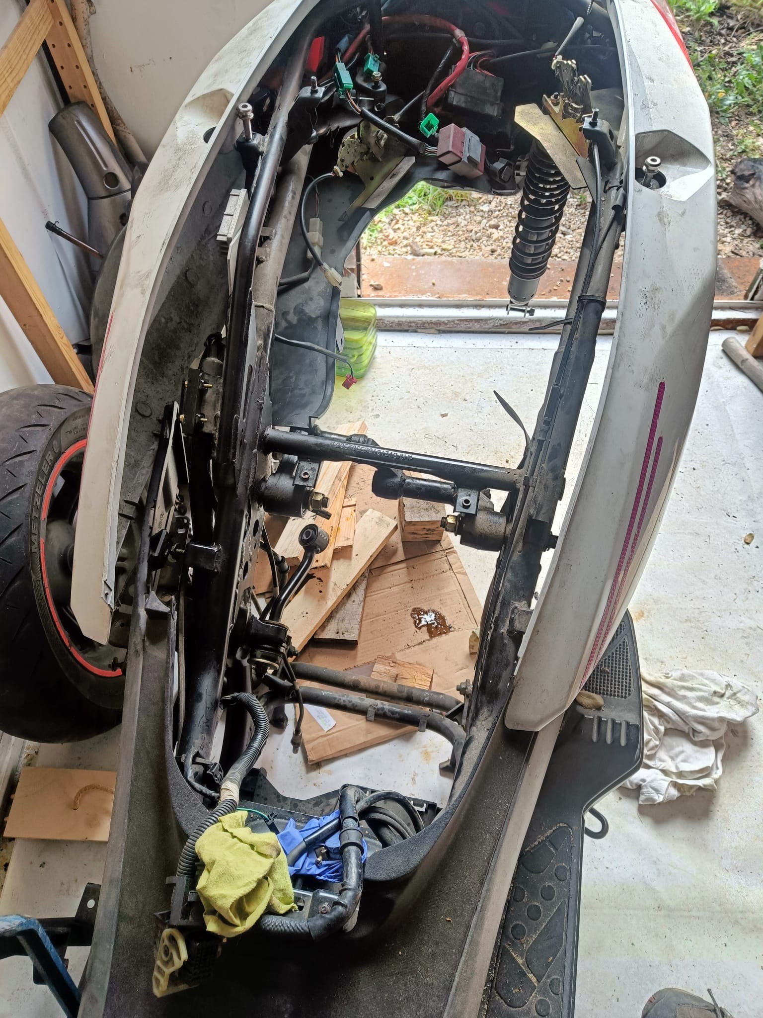

neuraman Publicado 22 de Abril del 2024 Autor Compartir Publicado 22 de Abril del 2024 (editado) He comenzado el despiece!!!! Con la mala suerte de que sigo en racha y el sábado se me rompió la pantalla del móvil, así que nada de vídeos y El caso es que ya desmonté todos los plásticos que se habían dañado, ya veré si para reparar o sustituir. Después, como me faltaba llave de 24mm para la rueda trasera pues me puse a quitar el aceite y desconectar todo lo que va al motor: filtro de aire, inyectores, tubos del agua, pipeta de bujía, conectores... etc... dejando todo tapadito con para que no se salgan más líquidos o no se ensucie el interior del motor... Una vez conseguí llave del 24: a por la rueda trasera: tubo de escape, pinza de freno, amortiguador, guardabarros trasero... y basculante. PROBLEMAS! Y aquí mi sorpresa, el basculante no sale... no sale fácilmente, no sale difícilmente, no sale dándole golpes con martillo de goma, no sale haciendo palanca con una palanca... no quiere salir. Juraría que no me queda nada por desmontar... El basculante gira sobre el eje de la rueda, está suelto. He conseguido sacar el casquillo del basculante. Según veo en el despiece solo tiene casquillo y collar por un lado y por otro un retén y su clip, el rodamiento y otra pieza (joint SPI)... circulé con el basculante roto así que algo ha debido petar ahí dentro y quedarse soldado. Y no sale!! ¿alguna idea de porqué? ¿sugerencia? Estoy pensando desmontar el motor con rueda incluido y una vez fuera de la moto intentar sacar el basculante y la rueda... no se me ocurre nada más por ahora. Si no consigo por ahí, pues desmontar el variador y la transmisión y sacar el eje de atrás, y ya ver que narices está pasando. Pero seguro que alguien con experiencia puede aconsejarme!!!! Que es mi primera vez! Gracias de antemano! PD: La tapa del variador también está partida, otra pieza a sustituir... y más cosas a revisar ahí dentro... Y continúo buscando soldador de aluminio, que por mis alrededores aún no he encontrado... Editado 22 de Abril del 2024 por neuraman Enlace al comentario Compartir en otros sitios web More sharing options...

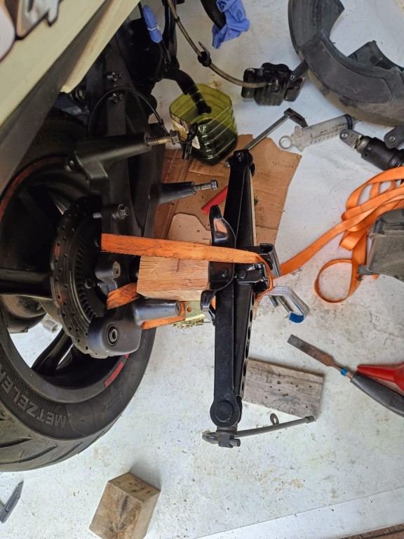

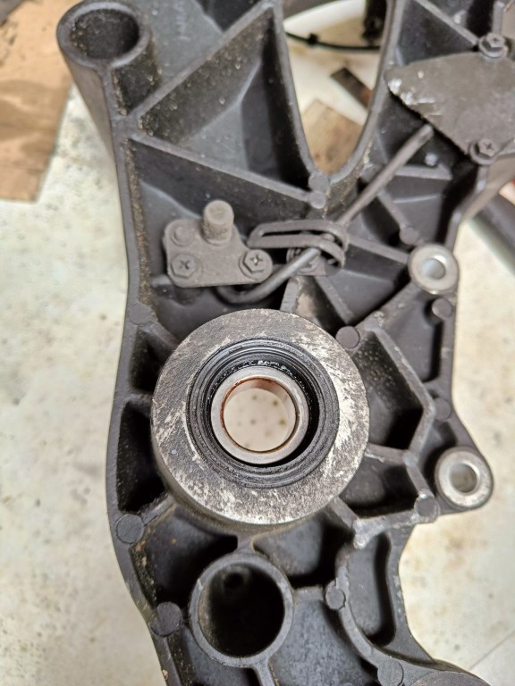

neuraman Publicado 25 de Abril del 2024 Autor Compartir Publicado 25 de Abril del 2024 (editado) Bueno, pues ya lo conseguí sacar, no he podido profundizar después porque me tenía que ir. Pero parace que se quedó pillado el rodamiento. Os paso una foto de mi método para sacarlo: bulón de un variador viejo al eje, un taco de madera, gato de coche, y una cincha. En la segunda imagen se ve el rodamiento metido en el eje del tenedor/basculante/coso. Después la rueda ha salido sin problemas. La semana que viene continuaré. PD: Ya reparé el móvil, cambié la pantalla y luego descubrí que la cámara tb había petado (atropellado por un coche), así que se la cambié después. Mi primer cambio de pantalla, pero muy satisfecho! Editado 1 de Mayo del 2024 por neuraman A JosUP, Chulma y lord486 les gusta esto Enlace al comentario Compartir en otros sitios web More sharing options...
Rogers Publicado 25 de Abril del 2024 Compartir Publicado 25 de Abril del 2024 hace 4 horas, neuraman dijo: Bueno, pues ya lo conseguí sacar, no he podido profundizar después porque me tenía que ir. Pero parace que se quedó pillado el rodamiento. Os paso una foto de mi método para sacarlo: bulón de un variador viejo al eje, un taco de madera, gato de coche, y una cincha. En la segunda imagen se ve el rodamiento metido en el eje del tenedor/basculante/coso. Después la rueda ha salido sin problemas. La semana que viene continuaré. PD: Ya reparé el móvil, cambié la pantalla y luego descubrí que la cámara tb había petado (atropellado por un coche), así que se la cambié después. Mi primer cambio de pantalla, pero muy satisfecho! Inventiva al poder! Ya nos seguirás contando. Enlace al comentario Compartir en otros sitios web More sharing options...
neuraman Publicado 1 de Mayo del 2024 Autor Compartir Publicado 1 de Mayo del 2024 (editado) Ya puse bien la segunda imagen. Bueno, una vez conseguida sacar la rueda el resto ha sido fácil... tornillos y más tornillos. Ahora el motor ya lo tengo listo para trabajar en el. Primero necesita una limpieza profunda ¿alguna recomendación? Con las piezas nuevas que he visto que se han roto la reparación será algo de este estilo: Lo que he visto es que se ha doblado el eje del soporte del motor, muy ligeramente pero lo cambiaré. Y lo demás era lo que se veía... He visto que las pastillas de atrás y el disco estaban ya para cambiar, así que aprovecho... y la rueda de atrás también. Mi pregunta para los que sabéis de esto: ¿Qué más me puedo encontrar a cambiar? Para hacerme un presupuesto más certero antes de ponerme con ello... Temo que se haya podido dañar el eje de la transmisión final a la rueda... estos días grabo el ruido que hace y lo subo. Recuerdo que hacía ruido, pero no sé si tanto... PRECIOS de reparación: PIEZAS MOTOR Pastillas traseras 15 Disco trasero 25 Basculante 27 Carter corto 65 Juego Juntas 55 Eje soporte motor 5 Rodamiento rueda 35 (esto quizá viene con el basculante que compre) Tapa variador 35 Los precios es con muchas piezas de desguace. También tendría que cambiar el neumático trasero, que imagino que serán alrededor de 95€. Así que en reparación mecánica unos 342€ aproximadamente para dejar la moto andando y en buen estado, pero hecha una pena estéticamente. Si me pongo también con los plásticos tendría que ver cuales puedo reparar y dejar bien y cuales tengo que cambiar enteros. PLÁSTICOS: Estos son los que creo que será más eficaz cambiar que reparar... luego la tapa trasera solo tiene un pequeño raspón fácil de reparar. Plásticos Cubre manillar 10 Tapa manillar inf 10 Tapa suelo der 18 Tapa quilla sup der 18 Tapa quilla inf der 20 TOTAL 76 EN TOTAL 400€-450€. Redondeando hacia arriba por si necesito más cositas. Es una pasta, pero la otra opción es venderla por piezas... que es un poco pesado e imagino que no se le saca tanto dinero. Una vez la tenga reparada no sé si al final me la quedaré o la venderé (necesito más cilindrada), así que el valor de venta tampoco será para tirar cohetes, que aunque esté en perfectas condiciones no deja de tener unos cuántos añitos y kilómetros (2012, 60.000km). Y aunque la tenga recién reparada y a punto todo pues tampoco la podré vender por mucho... Así que estoy pensando que hacer... arreglar o despiezar y vender piezas... Un saludo y gracias de antemano si podéis resolverme alguna de mis dudas. Os dejo unas fotos del punto en el que estoy. Editado 1 de Mayo del 2024 por neuraman A Rogers le gusta esto Enlace al comentario Compartir en otros sitios web More sharing options...

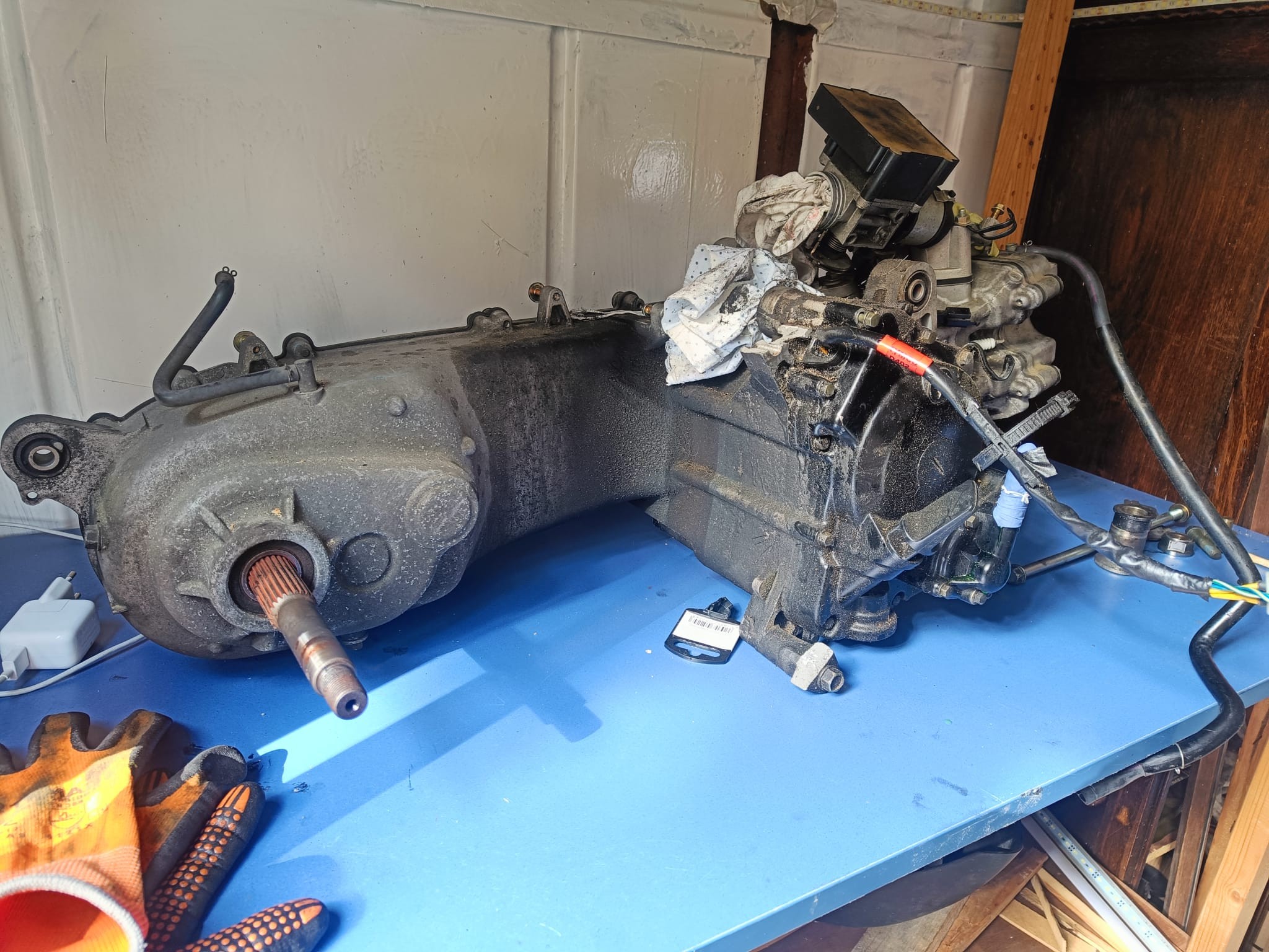

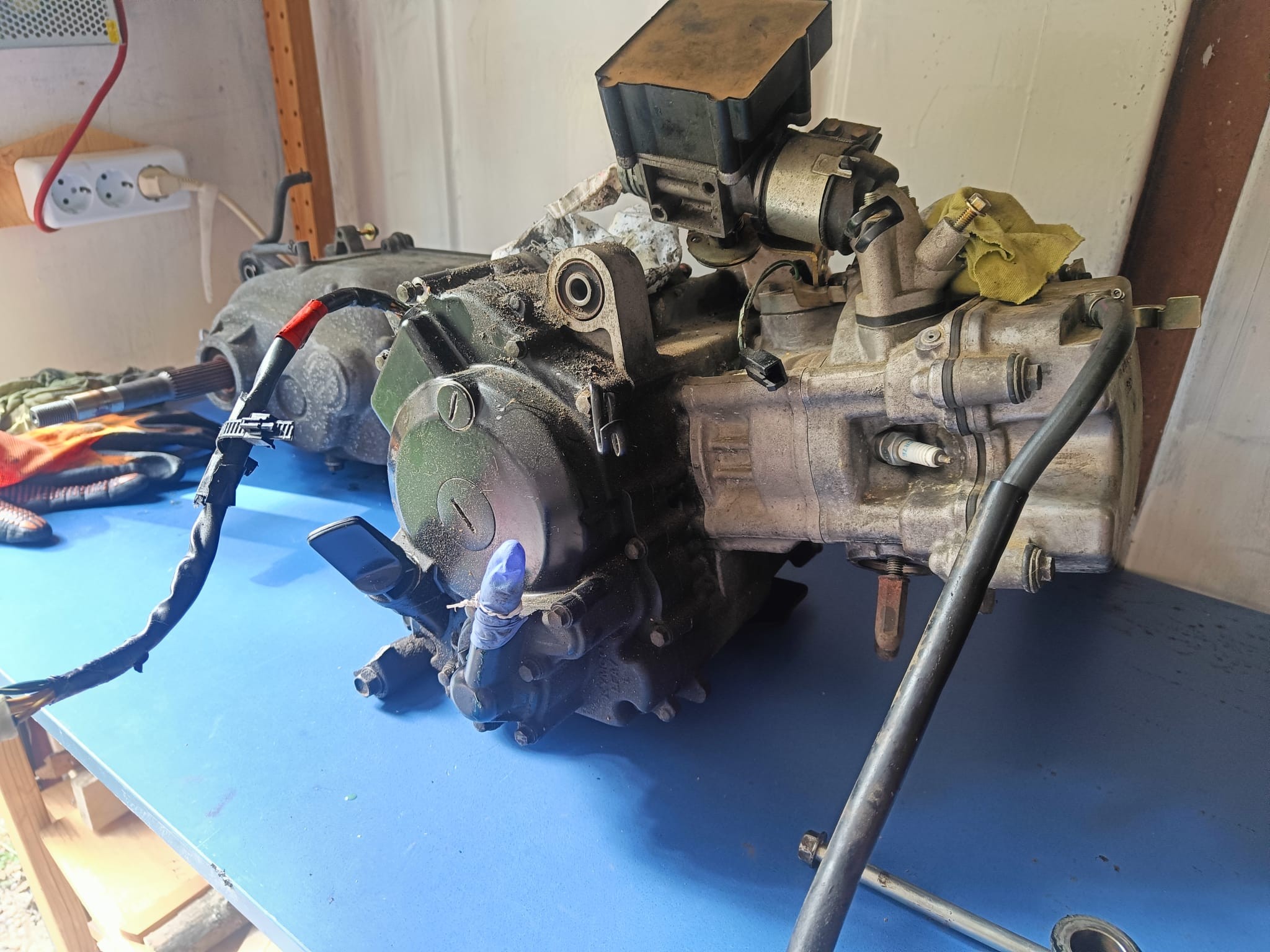

neuraman Publicado 21 de Julio del 2024 Autor Compartir Publicado 21 de Julio del 2024 Hola almas rodantes. Vuelvo a la carga. Compré un motor gripado, me venía con rueda trasera, filtro de aire, variador, y el basculante (la rueda venía sin disco). Lo desmoté entero y lo limpié. Tenía la bomba de aceite atascada y la biela pegada con el cigueñal, se quedabe enganchada. Compré un juego de juntas. Desmonté mi motor y lo limpié. Y lo volví a montar con el carter derecho del otro motor. El basculante de segunda mano debía ser de una sin ABS, porque no tenía las guías para el cable del sensor, así que se las he tenido que hacer a radial, y los agujeros para atornillar la plaquita de sujección del cable tb. Los agujeros de sujección del propio sensor si que los tenía, así que no sé si sería una sin ABS o simplemente un modelo anterior con ABS pero sin esos ajustes. Después a montar rueda, basculante, escape, etc... el escape, que ya es una movida montarlo, me costó aún más porque se dobló un poco en la caída, así que he tenido que hacer palanca en varios sitios hasta conseguir que entraran los tornillos. Le he puesto filtro de aceite, rellenado de aceite, rellenado refrigerante y aún no le he hecho la purga completa del circuito de refrigerante porque no sé si va del todo lo bien que debería. Arranco la moto y le tengo que dar un poquito de gas para que arranque. Tiene un ruido metálico fuerte, que no recuerdo. Aunque quizá es normal y simplemente al poner el asiento no se escucha. Al parar hace un ruido metálico que no me gusta. El humo que sale creo que es de los restos de anticongelante que se me cayó por el motor al poner otra vez los tubos... los sequé un poco, pero debe quedar. También de restos de aceite que pudiera tener o algo así. No sé si no la habré calado bien, o pudiera ser de válvulas o que le pasa. Resumiendo: RUIDO METÁLICO: ¿normal? ¿algo mal por dentro? ¿mal calado? NO ARRANCA SIN DAR GAS, SE APAGA SOLA: ¿válvulas? ¿Subir ralentí? ¿¿¿Alguna recomendación??? Os enlazo después un par de vídeos donde se escucha bien. Ruído metálico con motor arrancado: Ruído al parar el motor: Enlace al comentario Compartir en otros sitios web More sharing options...
lord486 Publicado 22 de Julio del 2024 Compartir Publicado 22 de Julio del 2024 hace 16 horas, neuraman dijo: Hola almas rodantes. Vuelvo a la carga. Compré un motor gripado, me venía con rueda trasera, filtro de aire, variador, y el basculante (la rueda venía sin disco). Lo desmoté entero y lo limpié. Tenía la bomba de aceite atascada y la biela pegada con el cigueñal, se quedabe enganchada. Compré un juego de juntas. Desmonté mi motor y lo limpié. Y lo volví a montar con el carter derecho del otro motor. El basculante de segunda mano debía ser de una sin ABS, porque no tenía las guías para el cable del sensor, así que se las he tenido que hacer a radial, y los agujeros para atornillar la plaquita de sujección del cable tb. Los agujeros de sujección del propio sensor si que los tenía, así que no sé si sería una sin ABS o simplemente un modelo anterior con ABS pero sin esos ajustes. Después a montar rueda, basculante, escape, etc... el escape, que ya es una movida montarlo, me costó aún más porque se dobló un poco en la caída, así que he tenido que hacer palanca en varios sitios hasta conseguir que entraran los tornillos. Le he puesto filtro de aceite, rellenado de aceite, rellenado refrigerante y aún no le he hecho la purga completa del circuito de refrigerante porque no sé si va del todo lo bien que debería. Arranco la moto y le tengo que dar un poquito de gas para que arranque. Tiene un ruido metálico fuerte, que no recuerdo. Aunque quizá es normal y simplemente al poner el asiento no se escucha. Al parar hace un ruido metálico que no me gusta. El humo que sale creo que es de los restos de anticongelante que se me cayó por el motor al poner otra vez los tubos... los sequé un poco, pero debe quedar. También de restos de aceite que pudiera tener o algo así. No sé si no la habré calado bien, o pudiera ser de válvulas o que le pasa. Resumiendo: RUIDO METÁLICO: ¿normal? ¿algo mal por dentro? ¿mal calado? NO ARRANCA SIN DAR GAS, SE APAGA SOLA: ¿válvulas? ¿Subir ralentí? ¿¿¿Alguna recomendación??? Os enlazo después un par de vídeos donde se escucha bien. Ruído metálico con motor arrancado: Ruído al parar el motor: Buenas, Con el ruido no te puedo ayudar, pero si tienes que dar gas para que arranque, revisa el reglaje de válvulas. Como para hacerlo tienes que mover a mano el cigüeñal, asegúrate de que coinciden perfectamente las marcas del calado de la distribución. ¡Enhorabuena por el excelente trabajo que estás haciendo! Saludos, Enlace al comentario Compartir en otros sitios web More sharing options...
neuraman Publicado 22 de Julio del 2024 Autor Compartir Publicado 22 de Julio del 2024 Me quedé con la mosca detrás de la oreja... por la noche estuve mirando algunos vídeos... y hay SD que suenan bastante peor que está, así que supongo que no será muy grave... Y del ralentí y el arranque, pensé revisar primero la bujía, simplemente porque es más fácil... le puse una vieja que tenía de cuando compré la moto (le hice un servicio completo, y como no estaba mal, la guardé).Y solucionado, arranca y mantiene bien el régimen, una pequeña variación de revoluciones que si será de válvulas, pero ya es muy pequeña... creo que no me pondré a abrir y ajustar válvulas, quiero verla andando de nuevo ya!!!! Lo aprendido, una bujía en mal estado puede dar muchos problemas que pueden parecer otra cosa, y es lo más fácil de comprobar! co prueba tus bujías lo primero!!! A Rogers y lord486 les gusta esto Enlace al comentario Compartir en otros sitios web More sharing options...
Rogers Publicado 23 de Julio del 2024 Compartir Publicado 23 de Julio del 2024 (editado) En 22/7/2024 a las 15:42, neuraman dijo: Me quedé con la mosca detrás de la oreja... por la noche estuve mirando algunos vídeos... y hay SD que suenan bastante peor que está, así que supongo que no será muy grave... Y del ralentí y el arranque, pensé revisar primero la bujía, simplemente porque es más fácil... le puse una vieja que tenía de cuando compré la moto (le hice un servicio completo, y como no estaba mal, la guardé).Y solucionado, arranca y mantiene bien el régimen, una pequeña variación de revoluciones que si será de válvulas, pero ya es muy pequeña... creo que no me pondré a abrir y ajustar válvulas, quiero verla andando de nuevo ya!!!! Lo aprendido, una bujía en mal estado puede dar muchos problemas que pueden parecer otra cosa, y es lo más fácil de comprobar! co prueba tus bujías lo primero!!! Yo ya puse pie en pared después de tiempo conociendo y padeciendo todo tipo de problemas ocasionados por las bujías, con fallos de arranque y/o falta de potencia provocados por desgaste prematuro de electrodos, chispa errática o deficiente, bujías comunicadas, etc... por lo cual ya desde hace años solo utilizo las de iridio, sin salirme de marcas como NGK o Denso... las montas y como mínimo tienes asegurado entre 50 y 60 mil km con una estabilidad absoluta de funcionamiento. Por cierto, es excelente el trabajo que estás realizando. Editado 23 de Julio del 2024 por Rogers Enlace al comentario Compartir en otros sitios web More sharing options...
neuraman Publicado 24 de Julio del 2024 Autor Compartir Publicado 24 de Julio del 2024 Pues ya la tengo funcionando. Le revisé voltaje de carga, 14v sin luces, 13,5v con luces encendidas, lo considero correcto. Y no tenía picos, muy estable. Le he cambiado la bujía y ha mejorado, ahora mantiene las revoluciones estables, aún así le costaba regular rpm al arrancar. Le he limpiado el inyector se ha solucionado. Ahora va fina y estable, lo único que se queda un poco baja de vueltas en el ralentí, así que tendré que subirlo... pero primero a montar asiento y dar una vuelta a ver que tal va y si se pone sola o le tengo que regular ralentí. Quería haber hecho video tutorial, o al menos fotos del asunto... pero no tenía mucho tiempo y tenía que elegir... elegí arreglar la moto lo más rápido posible! Me faltará arreglar todos los plásticos o sustituir los que no se pueden arreglar. Quizá lo consiga terminar en septiembre u octubre!!! buaaa... A lord486 le gusta esto Enlace al comentario Compartir en otros sitios web More sharing options...
