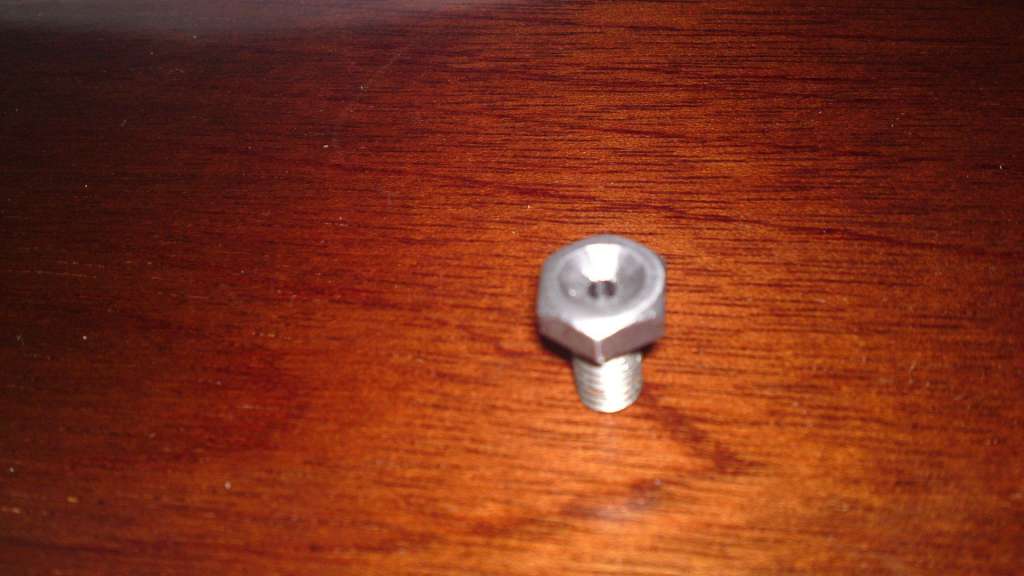

Happy Publicado 7 de Julio del 2015 Compartir Publicado 7 de Julio del 2015 Hace tiempo alguien colgo esto en el foro, y aunque he estado buscando, no he encontrado el post. La verdad que tengo el ordenador lleno de las fotos curiosas que encuentro aqui y alla. Esto es uno de esos tornillos "garchitornillo". Esta agujereado y avellanado. Según parece al avellanar el tornillo, consigue que el sonido sea diferente. Al igual que un clarinete o una flauta estan avellanadas por el final. Si alguien controla el oficio de tornero, nos sacará de dudas. Enlace al comentario Compartir en otros sitios web More sharing options...

emilio6061 Publicado 7 de Julio del 2015 Compartir Publicado 7 de Julio del 2015 Hace tiempo alguien colgo esto en el foro, y aunque he estado buscando, no he encontrado el post. La verdad que tengo el ordenador lleno de las fotos curiosas que encuentro aqui y alla. [attachment=34124]29052013300.JPG[/attachment] Esto es uno de esos tornillos "garchitornillo". Esta agujereado y avellanado. Según parece al avellanar el tornillo, consigue que el sonido sea diferente. Al igual que un clarinete o una flauta estan avellanadas por el final. Si alguien controla el oficio de tornero, nos sacará de dudas. Si eres capaz de hacer el agujero pasante el hacer el avellanado no tiene ningún mérito una pasada con una broca gorda y listo. Cuando me ponga a ello, que me pondré, los hare con avellanado y sin él, para probar. Enlace al comentario Compartir en otros sitios web More sharing options...

emilio6061 Publicado 8 de Julio del 2015 Compartir Publicado 8 de Julio del 2015 He desmontado el tornillo para llevarlo a la ferretería y comprar mas. Viéndolo el de la foto tiene un agujero muy pequeño, debe ser de milimetro y medio o algo así, teniendo en cuenta que la rosca es de 6 mm. Con ese agujero debe haber poca diferencia o ninguna según nos cuenta alvaro.perlopez, que ha hecho pruebas con varios diámetros. Enlace al comentario Compartir en otros sitios web More sharing options...

alvaro.perlopez Publicado 8 de Julio del 2015 Compartir Publicado 8 de Julio del 2015 He desmontado el tornillo para llevarlo a la ferretería y comprar mas.Viéndolo el de la foto tiene un agujero muy pequeño, debe ser de milimetro y medio o algo así, teniendo en cuenta que la rosca es de 6 mm. Con ese agujero debe haber poca diferencia o ninguna según nos cuenta alvaro.perlopez, que ha hecho pruebas con varios diámetros. El tornillo de la foto me aventuraría a decir que tiene un agujero de 2mm. En mi opinión, el sonido cambia poco respecto al de serie, 2,5mm y 3mm suenan mejor. Por otro lado, no he probado lo del avellanado. Este finde me pondré a ello! Ya os comentaré los resultados de las pruebas. Un saludo P.D. Aquí dejo un link de otro hilo del foro donde se habló de lo mismo! http://forokymco.es/index.php/123-mecanica/284086-taponcito-del-escape Enlace al comentario Compartir en otros sitios web More sharing options...
