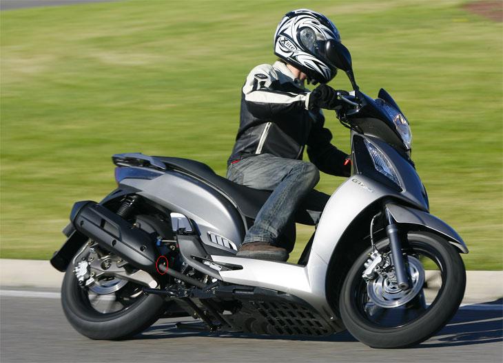

garchigarchi Publicado 15 de Marzo del 2013 Compartir Publicado 15 de Marzo del 2013 ddavidmm dijo: la people GTI tb tiene este tornillo?? Alguien que la tenga y lo haya quitado que ponga unas fotillos de cual es Por favor ayudarme con el tema del escape...... necesito hembras. jajajaja :banana :banana :banana Ver más No estoy seguro, y no lo veo bien en esta foto, pero mira eso, haber si es un tornillo. Si es un tornillo, lo has encontrado, porque no sujeta ninguna pieza. Esos tornillos van en el escape para poder drenar el interior de algún liquido al limpiarlo, o de agua que haya entrado al intentar badear un charco enorme. Quitalo y cuando ya no quieras mas mujeres, se lo pones. A lo del tornillo, le sumas unos pantalones de los años 70's, a lo Bon scoot (AC/DC) y se te va llenar la puerta de vecinas con tartas de bienvenida. Te vas a convertir en un macarra de oone. Enlace al comentario Compartir en otros sitios web More sharing options...

garchigarchi Publicado 3 de Abril del 2013 Compartir Publicado 3 de Abril del 2013 No creo que sea la sonda lambda y no creo que lleve cables. De todas formas para mayor seguridad, baja los plomos de la general, no te vaya a dar un latigazo. Prueba a desenrocsr y ya esta. Consejo: Si lo vuelves a roscar, ponle una gotita de pegamento para roscas, que si no con las vibraciones lo perderas. Saluti amichi Enlace al comentario Compartir en otros sitios web More sharing options...
