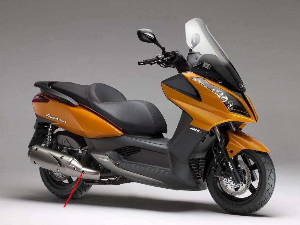

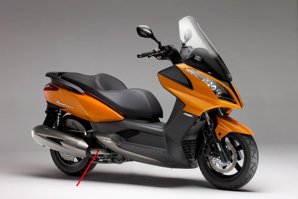

garchigarchi Publicado 3 de Agosto del 2012 Compartir Publicado 3 de Agosto del 2012 Perdon por mi isnorancia, cual es el dichoso tornillo que no me entero de ná. Estas fotos corresponden al modelo SD300 con elevalunas electrico. Y esta al modelo SD125 sin elevalunas electrico. Enlace al comentario Compartir en otros sitios web More sharing options...

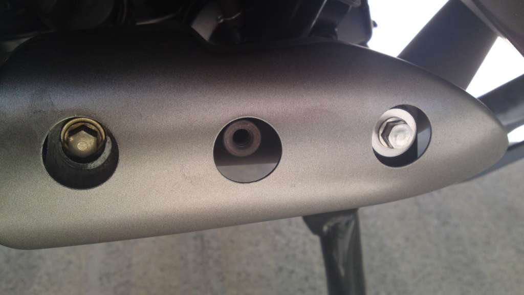

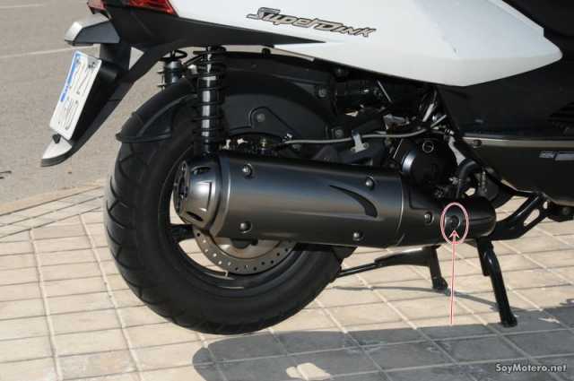

garchigarchi Publicado 14 de Marzo del 2013 Compartir Publicado 14 de Marzo del 2013 En las 125 cc según me han dicho, es muy escandaloso el ruido que hace. Yo he estado un año sin el garchitornillo en mi SD300 y no era muy estridente, pero ya te digo es una SD300. No obstante, lo puedes probar en 0 coma. Este el detalle del garchitornillo. Veis que falta uno, ese es el que hay que quitar. Esto corresponde al modelo SD300: Este es también el modelo SD300: Este el modelo SD125. Quitalo y compruebas como suena, si te gusta lo dejas quitado, si no ponselo, pero con una gotita de pegamento para tornillos (OJO solo una gota), porque sino lo vas a perder con las vibraciones. Saludos Enlace al comentario Compartir en otros sitios web More sharing options...
