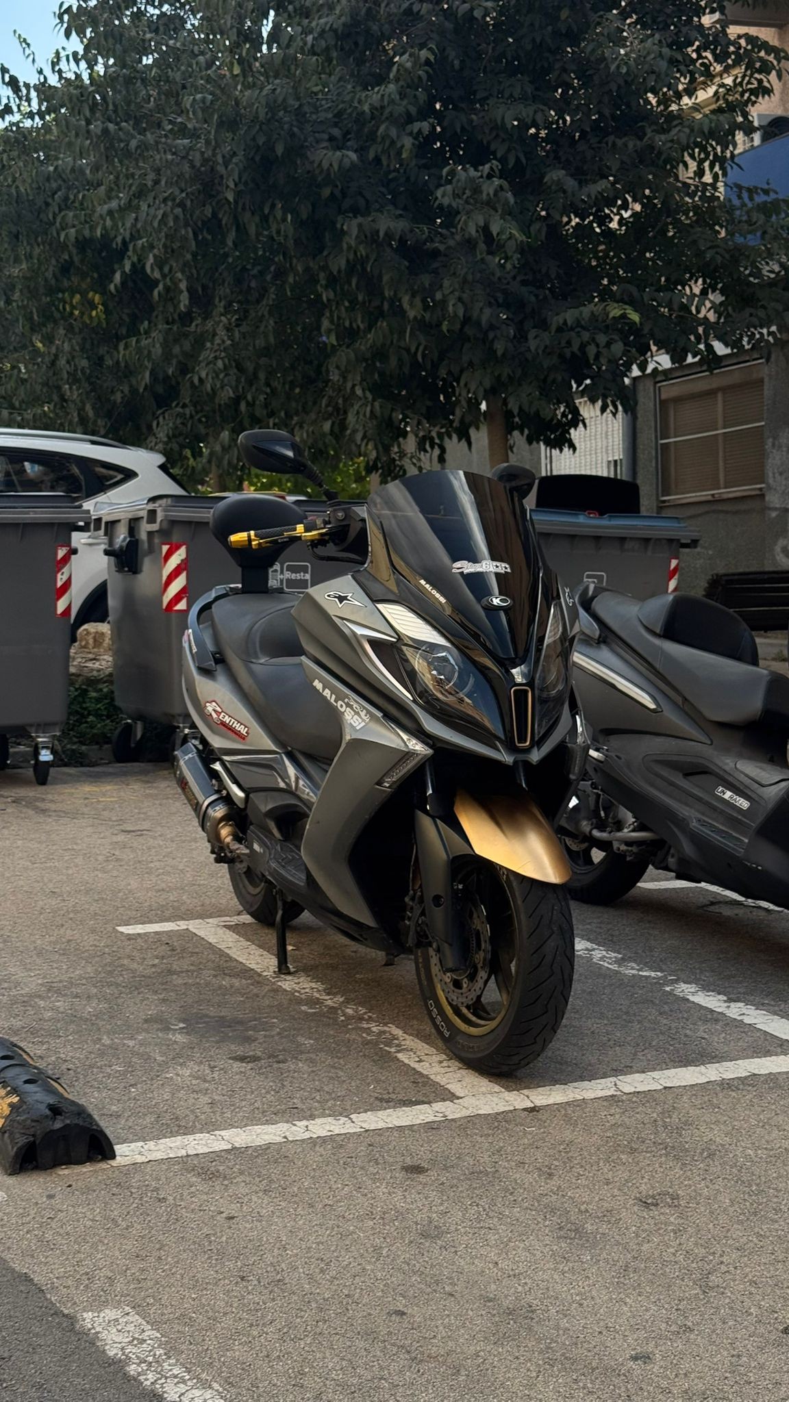

lSergio97 Publicado 28 de Noviembre del 2023 Compartir Publicado 28 de Noviembre del 2023 (editado) Buenos días. Me paso por aquí para ver si os sirve de algo mi experiencia con modificaciones en la transmisión de la Euro 4 de mi SD 125 ABS. A ver si me podéis ayudar con una duda que tengo, y si alguien le sirve de algo mi experiencia, pues me sentiré realizado jeje. Configuraciones Testeadas hasta el momento (HE COPIADO UN BLOC DE NOTAS EN EL QUE ME APUNTO TODO HASTA AHORA) Embrague Malossi 1.Variador de origen , rodillos de origen 10gr,muelle de contraste de serie Velocidad punta 110 max, aceleración normal. 2.Variador Malossi , rodillos malossi 10.5gr,muelle de contraste de serie Velocidad punta 135 en llano... quizás un poco mas según clima. 3.Variador dr pulley, rodillos dr pulley 12,5gr ,muelle de contraste de serie velocidad punta 120 si todo va bien. Aceleración BRUTAL. Las cuestas las sube facil. Diferencia del variador. El Dr pulley ofrece las mismas caracteristicas pero solo se ha testeado con mucho peso en los rodillos.Por lo que perdí punta. La aceleración es parecida a la del variador Malossi pero las vibraciones son minimas. Tiene mejor rendimiento parece.... (Lubricado en seco todo con grafito) Probar variador dr pulley , rodillos de 12,5gr y muelle de contraste ROJO Malossi en el embrague. Si sigue sin tener velocidad punta cambiar rodillos por los de 10,5gr pero de dr pulley, comprar también para malossi por si hay que montar el variador malossi. ( Funcionamiento de variador o rulera Dr.Pulley con rodillos de peso mayor ) [12,5gr / 14gr] ( o combinaciones que no me gustan ) Necesitas colocar muelle de contraste rojo, pero tendrás una recuperación baja. (Funcionamiento de variador o rulera Dr.Puelley con rodillos de peso menor) [10,5gr] Con el muelle de origen o el blanco de malossi, te da prestaciones bastante buenas en bajas, y estiras hasta 135+ ¿Probar y luego probar con muelle rojo? Configuración Actual: Variador Dr.Pulley Rodillos Dr.Pulley 12,5gr Embrague Malossi con muellecitos Azules Muelle de contraste de origen Fil. de Aire MALOSSI alto flujo. Aceleración de 0 a 100 en apenas 7 segundos y medio. Estiradas hasta los 118-9 km/h de marcador. Velocidad estable a 100km/h a 8.500rpm. El variador y rodillos malossi estiraban mas, pero está pendiente poner la correa de la euro 3 para comprobar si estira mas. Configuración Actual: Variador de Origen 5 Rodillos Dr.Pulley de 15gr y 1 de 12,5gr Embrague Malossi con muellecitos Azules Muelle de contraste de origen Fil. de Aire MALOSSI alto flujo. Tubo de escape Leo Vince 4lScoot Recuperaciones Satisfactorias No se queda atrás en los semáforos. Estiradas hasta los 135+km/h de marcador. Velocidad estable a 105km/h a 7.500/8000rpm Editado 20 de Febrero del 2024 por lSergio97 Re organización A Ritone le gusta esto Enlace al comentario Compartir en otros sitios web More sharing options...
lord486 Publicado 28 de Noviembre del 2023 Compartir Publicado 28 de Noviembre del 2023 hace 3 horas, lSergio97 dijo: Buenos días. Me paso por aquí para ver si os sirve de algo mi experiencia con modificaciones en la transmisión de la Euro 4 de mi SD 125. A ver si me podéis ayudar con una duda que tengo, y si alguien le sirve de algo mi experiencia, pues me sentiré realizado jeje. (HE COPIADO UN BLOC DE NOTAS EN EL QUE ME APUNTO TODO HASTA AHORA) Embrague Malossi 1.Variador de origen , rodillos de origen 10gr,muelle de contraste de serie Velocidad punta 110 max, aceleración normal. 2.Variador Malossi , rodillos malossi 10.5gr,muelle de contraste de serie Velocidad punta 135 en llano... quizás un poco mas según clima. 3.Variador dr pulley, rodillos dr pulley 12,5gr ,muelle de contraste de serie velocidad punta 120 si todo va bien. Aceleración BRUTAL. Las cuestas las sube facil. Diferencia del variador. El Dr pulley ofrece las mismas caracteristicas pero solo se ha testeado con mucho peso en los rodillos.Por lo que perdí punta. La aceleración es parecida a la del variador Malossi pero las vibraciones son minimas. Tiene mejor rendimiento parece.... (Lubricado en seco todo con grafito) Probar variador dr pulley , rodillos de 12,5gr y muelle de contraste ROJO Malossi en el embrague. Si sigue sin tener velocidad punta cambiar rodillos por los de 10,5gr pero de dr pulley, comprar también para malossi por si hay que montar el variador malossi. ( Funcionamiento de variador o rulera Dr.Pulley con rodillos de peso mayor ) [12,5gr / 14gr] ( o combinaciones que no me gustan ) Necesitas colocar muelle de contraste rojo, pero tendrás una recuperación baja. (Funcionamiento de variador o rulera Dr.Puelley con rodillos de peso menor) [10,5gr] Con el muelle de origen o el blanco de malossi, te da prestaciones bastante buenas en bajas, y estiras hasta 135+ ¿Probar y luego probar con muelle rojo? OJO CON ESTO que comenta un forero, sobre la correa. Bueno tras hacerle caso a Tiritos hoy por fin le he montado a mi Kymco Superdink 125 E4 la correa Bando (de la E3) y los techpulley de 12,5 g. Como os decía antes me andaba unos 105-110 km/h. Hoy tras montar montar la correa y los techpulley he llegado alcanzar casi los 130 km/h con algo de cuesta abajo y 120 km/h en llano. Vay muy bien, tiene más fuerza y se revoluciona menos que antes. Ha quedado justo como yo quería. Os dejo el vídeo de la prueba con todo montado. Gracias ¿Que deberia probar primero mi configuración con rodillos de peso alto añadiendole el muelle de contraste? ¿O quizás para lo que quiero estirar como antes hasta 135 o asi volver a poner rodillos mas bajos? Gracias!!!! Buenas, Yo nunca he montado rodillos de poco peso, pero por tus pruebas entiendo que el resultado es mejor con rodillos entorno a los 10gr. con el muelle blanco (más débil que el de serie). Si montas el muelle rojo (más duro que el de serie) la moto se revolucionará mucho y no desarrollará tanta velocidad como estás consiguiendo ahora. Yo estoy muy contento con el rendimiento de la mía, pero nunca he alcanzado 135Km/h de marcador. Lo máximo ha sido algo más de 125Km/h que son en realidad 119Km/h reales. Saludos, Enlace al comentario Compartir en otros sitios web More sharing options...
lSergio97 Publicado 28 de Noviembre del 2023 Autor Compartir Publicado 28 de Noviembre del 2023 hace 1 hora, lord486 dijo: Buenas, Yo nunca he montado rodillos de poco peso, pero por tus pruebas entiendo que el resultado es mejor con rodillos entorno a los 10gr. con el muelle blanco (más débil que el de serie). Si montas el muelle rojo (más duro que el de serie) la moto se revolucionará mucho y no desarrollará tanta velocidad como estás consiguiendo ahora. Yo estoy muy contento con el rendimiento de la mía, pero nunca he alcanzado 135Km/h de marcador. Lo máximo ha sido algo más de 125Km/h que son en realidad 119Km/h reales. Saludos, Hola, muchas gracias por tu respuesta!! Pues si, lo primero que voy a hacer es montar otra vez los rodillos de 10gr pero de Dr.Pulley ya que ahora llevo el variador Dr. Pulley. Pero la lógica en mi cabeza me dice que mas peso mas estirada.... pero me funcionaba mejor estirando el desarrollo hasta los 135 de marcador, con 10gr en vez de 12,5 Pero claro.... era un variador malossi multivar 2000. Así que iré contando que tal a ver si hoy puedo cambiar la configuración y os digo. Salu2 Enlace al comentario Compartir en otros sitios web More sharing options...

lSergio97 Publicado 1 de Diciembre del 2023 Autor Compartir Publicado 1 de Diciembre del 2023 (editado) Vie 1 de diciembre Muelle de contras BLANCO montado. Filtro de aire de alto flujo malossi también. Configuración variador actual, dr. Pulley y rodillos tambien dr pulley de 12,5 La moto despega hasta los cien en apenas unos segundos Alcanza los 120 con condiciones favorables. Falta montar correa bando de la EURO 3 para ver si estira más como menciona un compañero del foro. Edit: Voy a volver a montar muelle de serie y confirmar, pero creo estar convencido de que desarrolla mejor el muelle de origen. Si sube bien de vueltas, pero, creo que es excesivo para la compensación que tiene en régimen alto ahora mismo. Usaré el muelle de contraste de origen. Y veremos cuando llegue la correa. Editado 2 de Diciembre del 2023 por lSergio97 Re-Ajuste embrague A Redcooper le gusta esto Enlace al comentario Compartir en otros sitios web More sharing options...

lSergio97 Publicado 19 de Febrero del 2024 Autor Compartir Publicado 19 de Febrero del 2024 Hola buenas. A todos . Aprovecho para usar el super código de descuento. Para comentar la última modificación que le hice a la superdink euro4. Al final, he probado casi 30 configuraciones distintas, creo, sin exagerar. Para mí la mejor conclusión es la siguiente. Variador de origen Rodillos dr.pulley 15gr Correa bando de la euro3 o origen de euro4 Embrague malossi con muelle de contraste DE ORIGEN (IMPORTANTE)Y muellecitos azules. Escape Leo Vince 4LScoot Filtro de aire de alto flujo malossi. La moto se mantiene en 95/100km,h a 7.800/8000 rpm. Le das al gas y te estira más de 130 (DE MARCADOR) A UNAS 9.100RPM En cuanto a las recuperaciones son buenas, satisfactorias. Tampoco se le puede pedir más. Y al salir del semáforo tampoco se queda uno atrás. Que yo pensaba que con tanto peso en los rodillos sería un problema. (YO CAMBIÉ UN ÚNICO RODILLO DE 15 Y COLOQUE UNO DE 12,5)Y llamarme ignorante pero me gusta mucho como va ahora. Por cierto, me cargué el cigueñal por tantos cambios y tanta caña en tan poco lapso de tiempo. Le sonaba los rodamientos y la viela tenía un poco de juego maluco. Pero bueno, aproveche que abrí un taller en Molins de Rei. Y allí me cambié, cilindro pistón aros cigueñal y la moto va de lujo A nelyedy y Ritone les gusta esto Enlace al comentario Compartir en otros sitios web More sharing options...

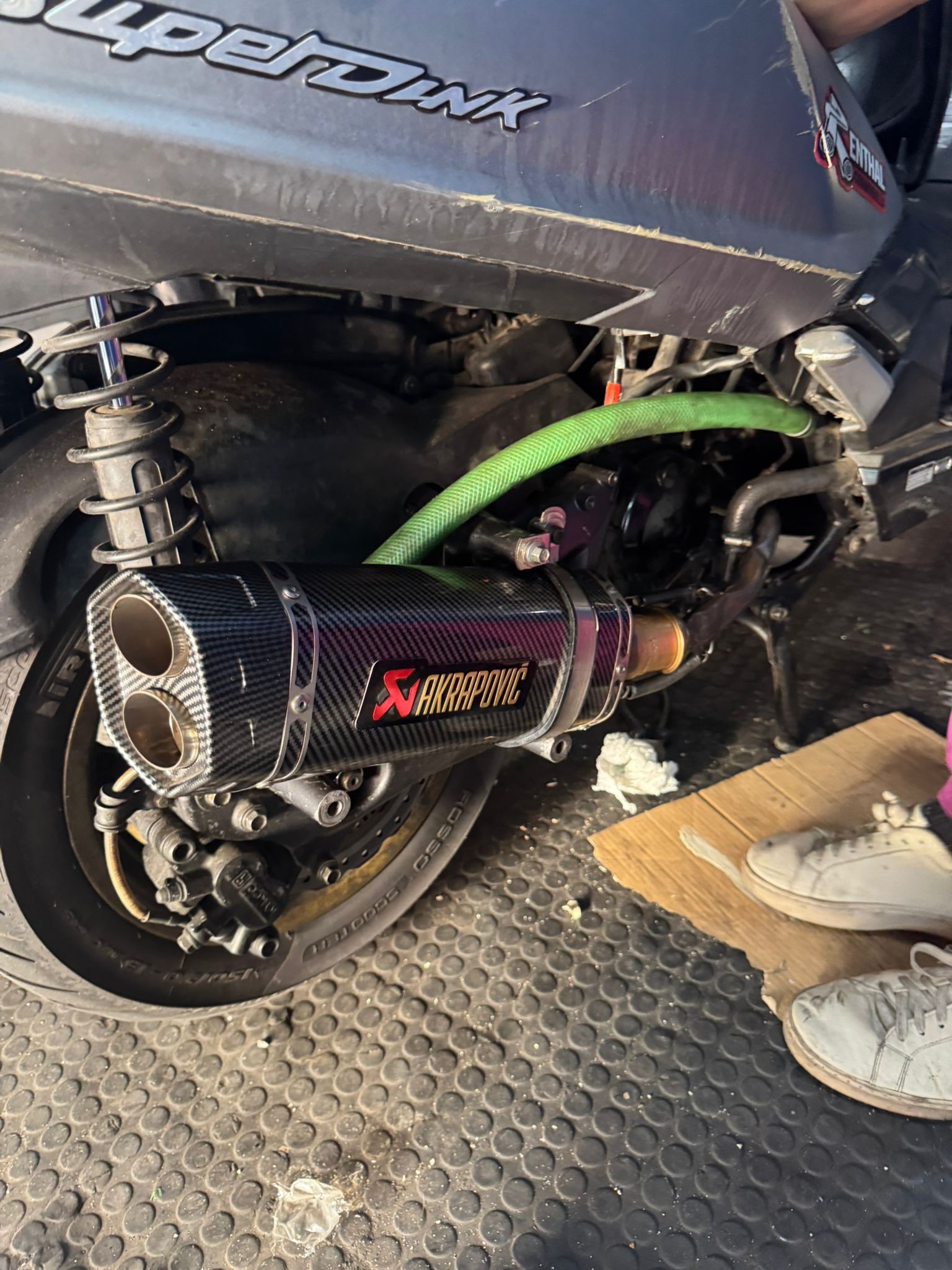

Pepevf24 Publicado 8 de Octubre del 2024 Compartir Publicado 8 de Octubre del 2024 hace 47 minutos, lSergio97 dijo: Hola, que tal rey. Si peso 64kg y mido 1,71. Tienes de darle un extra si pones la relación de transmisión tan pesada con rodillos de 15g. En mi caso le puse FILTRO DE AIRE DE ALTO FLUJO MALOSSI y adapté un ESCAPE LEOVINCE 4ROAD LSCOOT de honda sh, corté mi colector y de dos tubos hice uno para aprovechar la sonda lambda En resumen prueba a meterle los 15, yo puse 5 y uno de 12,5. Todos de Dr Pulley Y aumentarle el flujo de aire con un filtro de malossi y un escape el que te guste básicamente pero que retenga menos que el de serie y escupa a fuego. Le tengo puesto el filtro de la 300 y la verdad que suena más bronca y va genial , probaré a meterle los de 14g por el tema de que peso 30 kg más que tú jajajaja gracias! Enlace al comentario Compartir en otros sitios web More sharing options...
