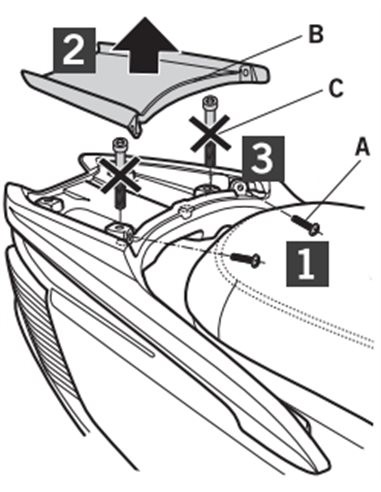

jomasala Publicado 9 de Agosto del 2023 Compartir Publicado 9 de Agosto del 2023 Hola a todos y gracias de antemano a todos los que haceis posible este foro. Pues lo dicho, me gustaria montar un arcón en mi GD 125 e4, pero me gustaría montármelo yo mismo para ahorrarme unos eurillos. Alguien me podría decir si hay algún vídeo por la red o alguna pagina donde se explique bien como se ha de montar...?? También me interesaría saber las piezas de anclaje que necesito. Algunos compañeros me han comentado que a altas velocidades (las que permite nuestra moto), se notan vibraciones y afecta a la estabilidad, por favor, contadme vuestras impresiones.... A jomasala1503 le gusta esto Enlace al comentario Compartir en otros sitios web More sharing options...

jomasala Publicado 19 de Agosto del 2023 Autor Compartir Publicado 19 de Agosto del 2023 upss..... nadie sabe como se desmonta la parte de atrás de una grand dink......???? en el foro he visto como de monta un arcon en una super dink, pero una GD no.......!!!! Enlace al comentario Compartir en otros sitios web More sharing options...

jomasala Publicado 30 de Septiembre del 2023 Autor Compartir Publicado 30 de Septiembre del 2023 En 9/8/2023 a las 20:37, jomasala dijo: Hola a todos y gracias de antemano a todos los que haceis posible este foro. Pues lo dicho, me gustaria montar un arcón en mi GD 125 e4, pero me gustaría montármelo yo mismo para ahorrarme unos eurillos. Alguien me podría decir si hay algún vídeo por la red o alguna pagina donde se explique bien como se ha de montar...?? También me interesaría saber las piezas de anclaje que necesito. Algunos compañeros me han comentado que a altas velocidades (las que permite nuestra moto), se notan vibraciones y afecta a la estabilidad, por favor, contadme vuestras impresiones.... Buenas de nuevo, ni siquiera me puede explicar nadie como se desmonta la tapa trasera donde va anclado el arcon....??? es lo unico que me falta, todo lo demas ya lo tengo. Gracias de nuevo. Enlace al comentario Compartir en otros sitios web More sharing options...
Mito Publicado 1 de Octubre del 2023 Compartir Publicado 1 de Octubre del 2023 Buenas, me acabo de leer todo el hilo y no estoy del todo seguro de lo que es un "arcón". Te refieres al baúl trasero de la moto? Por otro lado dices que te lo quieres hacer tu, de que material? No sé si la tapa que te refieres es la que lleva de plástico donde va apoyado en baúl. Normalmente hay que quitar unos tornillos que lleva muy pequeños, o buen encima o por debajo, después con algo de plástico, tipo tarjeta de crédito, hay que ir soltando las pestañas al rededor. A ver si fuera eso lo que comentas, saludos Enlace al comentario Compartir en otros sitios web More sharing options...
jomasala Publicado 1 de Octubre del 2023 Autor Compartir Publicado 1 de Octubre del 2023 Muchas gracias Mito, si justo es a eso a lo que me refiero, hay que desmontar una tapeta que lleva en el asidero justo detrás del sillín y hacerle unos agujeros para collar el arcón/baul, pero lo que no se es como se desmonta dicha tapeta,que tiene como unas grapas de plástico y no se cómo sacarlas y me da miedo tirar demasiado y romperlas. A ver si alguien me puede dar un poco más de luz y ser más concreto,de todas maneras miraré a ver si hay que desmontar todo el asidero, aunque creo que o es así. Gracias de nuevo Mito. A Mito le gusta esto Enlace al comentario Compartir en otros sitios web More sharing options...
jomasala Publicado 1 de Octubre del 2023 Autor Compartir Publicado 1 de Octubre del 2023 hace 12 horas, Mito dijo: Buenas, me acabo de leer todo el hilo y no estoy del todo seguro de lo que es un "arcón". Te refieres al baúl trasero de la moto? Por otro lado dices que te lo quieres hacer tu, de que material? No sé si la tapa que te refieres es la que lleva de plástico donde va apoyado en baúl. Normalmente hay que quitar unos tornillos que lleva muy pequeños, o buen encima o por debajo, después con algo de plástico, tipo tarjeta de crédito, hay que ir soltando las pestañas al rededor. A ver si fuera eso lo que comentas, saludos Mito, no me refería a hacérmelo yo, si no a montarlo yo. Y lo que queria saber es como se extraian las grapas de plastico que tienen la letra A sin romperlas, ya que se han de volver a montar. Gracias por vuestra ayuda. A Mito le gusta esto Enlace al comentario Compartir en otros sitios web More sharing options...
Mito Publicado 1 de Octubre del 2023 Compartir Publicado 1 de Octubre del 2023 Pues no lo sé. Si son grapas de plástico, seguramente hay que quitarlas y poner nuevas, porque al quitarlas se suelen romper. Enlace al comentario Compartir en otros sitios web More sharing options...
jomasala Publicado 20 Mayo Autor Compartir Publicado 20 Mayo En 1/10/2023 a las 20:43, jomasala dijo: Mito, no me refería a hacérmelo yo, si no a montarlo yo. Y lo que queria saber es como se extraian las grapas de plastico que tienen la letra A sin romperlas, ya que se han de volver a montar. Gracias por vuestra ayuda. Buenas a todos, ha pasado ya un tiempo desde que monte el baúl en mi GD, y ahora he vuelto a ver este mensaje que puse en su día y voy a explicar como se desmontan las dichosas grapas. Hay que empujar con un destornillador fino el centro de estás, de esta manera se desbloquean las grapas y con cuidado se pueden sacar, se separa la grapa de su parte central para luego volver a montar. El resto de la instalación es muy sencilla e intuitiva. Espero que sirva de ayuda a algún otro forero interesado en este tema. Saludos y gracias. A abhang le gusta esto Enlace al comentario Compartir en otros sitios web More sharing options...
