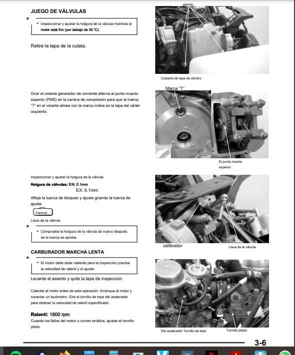

Jesus79 Publicado 1 de Agosto del 2023 Compartir Publicado 1 de Agosto del 2023 Hola buenos días a todos. Necesito de alguien que me pueda ayudar. Tengo un kymco bet and win 125, necesitaría saber qué diámetro de galga necesito para hacer el reglaje de válvulas. y las vueltas exactas que hay que abrir el tornillo piloto o de aire del carburador para que vaya fino. Si alguien puede ayudarme con esas dos cosas os lo agradecería. min saludo gracias Enlace al comentario Compartir en otros sitios web More sharing options...
Mito Publicado 1 de Agosto del 2023 Compartir Publicado 1 de Agosto del 2023 En el manual de taller de tu moto vienen todas las medidas, voy a pasartelo Enlace al comentario Compartir en otros sitios web More sharing options...
Mito Publicado 1 de Agosto del 2023 Compartir Publicado 1 de Agosto del 2023 https://www.mediafire.com/file/hresorxtq6cvan6/Manual%2Bde%2Btaller%2BEspañol%2BKymco%2BBet%26Win%2B125.pdf Enlace al comentario Compartir en otros sitios web More sharing options...
