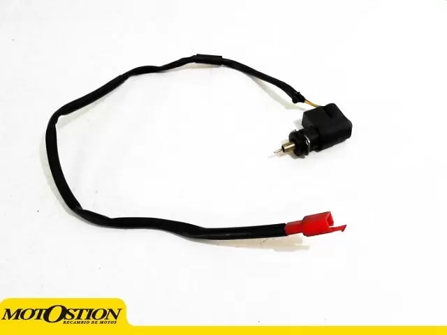

Mito Publicado 31 de Julio del 2023 Compartir Publicado 31 de Julio del 2023 La pieza es esta: En tu moto creo que hay que quitar el asiento y está justo debajo. En los pies está la bujia y el cable que va a la bobina. El starter suele estar pegado al carburador. Pero no se si la tuya es inyección Enlace al comentario Compartir en otros sitios web More sharing options...
