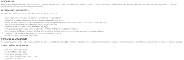

devons Publicado 1 de Agosto del 2023 Autor Compartir Publicado 1 de Agosto del 2023 He encontrado otro, creo que este mejora los anteriores: Enlace al comentario Compartir en otros sitios web More sharing options...
Makinito Publicado 2 de Agosto del 2023 Compartir Publicado 2 de Agosto del 2023 Todos son muy buenos, yo te puedo hablar del inugel pq lo llevo en mi coche y va genial. Pero el último q has puesto parece específico para motos... no sé qué diferencias puede haber. Saludos A devons le gusta esto Enlace al comentario Compartir en otros sitios web More sharing options...
devons Publicado 2 de Agosto del 2023 Autor Compartir Publicado 2 de Agosto del 2023 hace 3 minutos, Makinito dijo: Todos son muy buenos, yo te puedo hablar del inugel pq lo llevo en mi coche y va genial. Pero el último q has puesto parece específico para motos... no sé qué diferencias puede haber. Saludos Muchas gracias por contestar! Pues justo vi que uno es específico de coche y el último lo que me ha gustado es lo que indica: Sin nitrito/Sin amina/Sin fosfato/Sin borato/Sin silicato. Aparte viene con la mezcla y sería de uso directo. Entiendo que antes tendré que limpiar bien el circuito para echar este orgánico. Enlace al comentario Compartir en otros sitios web More sharing options...
Rogers Publicado 2 de Agosto del 2023 Compartir Publicado 2 de Agosto del 2023 El Inugel y el Motocool casi te puedo garantizar que son el mismo coolant... la diferencia está en que el que indican específico para moto el litro cuesta lo mismo que los 5L del Inugel. Por estos lares una vez que echamos Inugel orgánico ya nos olvidamos por muchos años de cambiarlo. A Tiritos le gusta esto Enlace al comentario Compartir en otros sitios web More sharing options...
