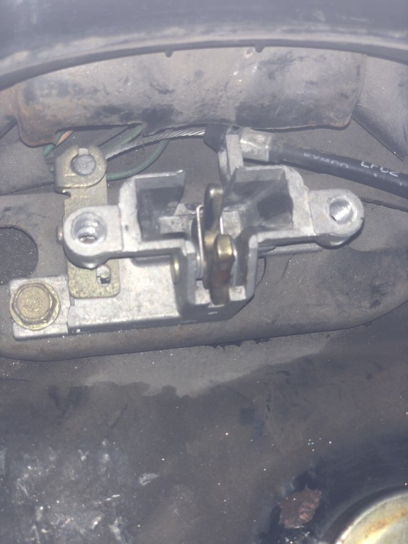

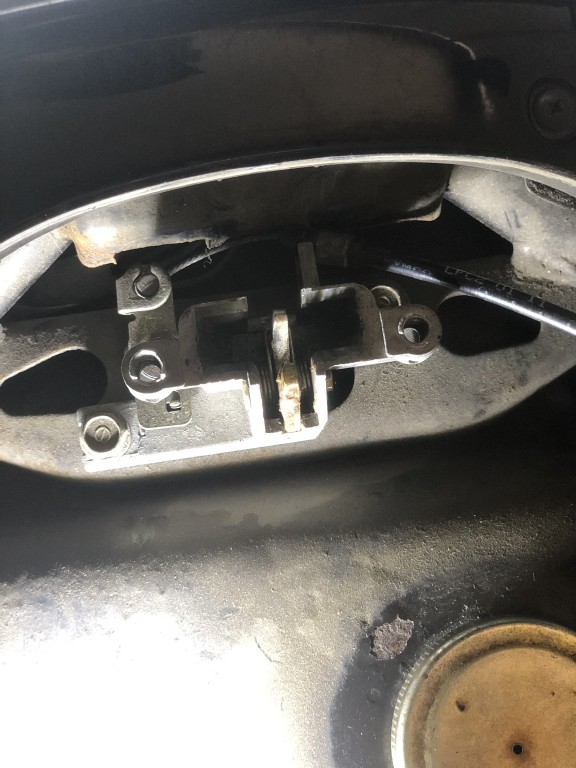

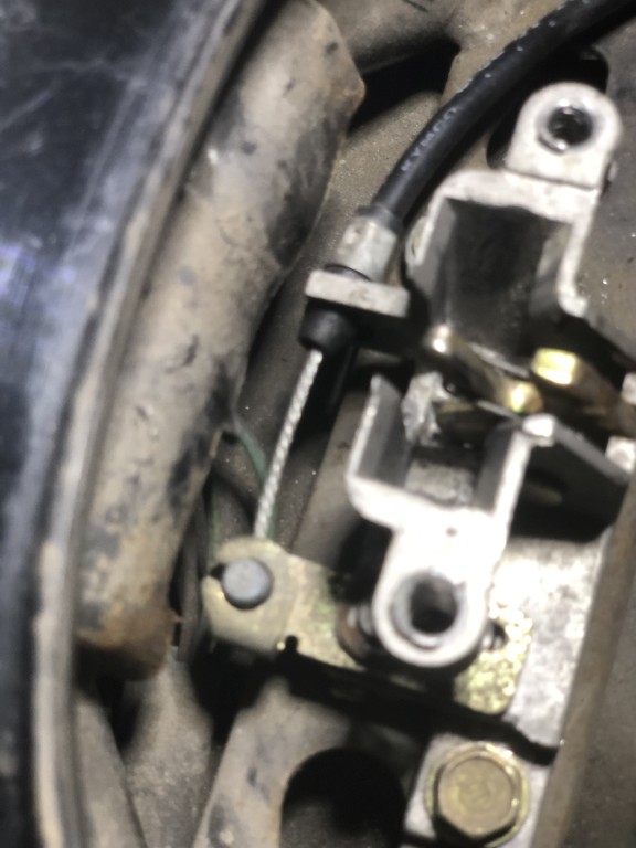

Albertbcn68 Publicado 27 de Junio del 2023 Autor Compartir Publicado 27 de Junio del 2023 Hola de nuevo. He desmontado esta tarde el cofre y la cerradura estaba bien. Le pasaba que se había salido un pequeño plomo al final del cable de acero con funda que va enganchado en la cerradura. Por eso cuando le daba a la llave no actuaba. Muchas gracias Makinito por la explicación del desmontaje del cofre y el arreglo de la cerradura. Un saludo Enlace al comentario Compartir en otros sitios web More sharing options...
Makinito Publicado 28 de Junio del 2023 Compartir Publicado 28 de Junio del 2023 De nada. Pues era la opción que menos me esperaba que le pasara jeje es difícil q eso se salga. Debe ser q se te soltó del soporte del final de la funda antes. Yo que tú la aseguraba con una brida de plástico o algo, pq en las fotos parece q se te puede soltar fácil otra vez. Un saludo Enlace al comentario Compartir en otros sitios web More sharing options...
Albertbcn68 Publicado 28 de Junio del 2023 Autor Compartir Publicado 28 de Junio del 2023 Pues si es verdad que tenía pinta de soltarse. Mil gracias de nuevo Enlace al comentario Compartir en otros sitios web More sharing options...
Germi Publicado 29 de Junio del 2023 Compartir Publicado 29 de Junio del 2023 Ponle la brida para mas seguridad y engrasa de paso con tres en uno. Suerte que solo ha sido eso, estas motos son muy sencillas. Enlace al comentario Compartir en otros sitios web More sharing options...
Albertbcn68 Publicado 30 de Junio del 2023 Autor Compartir Publicado 30 de Junio del 2023 Si 3 en 1 le puse pero no se como poner la brida para que quede sujeto el cable. Miraré otra vez. Gracias Enlace al comentario Compartir en otros sitios web More sharing options...
Makinito Publicado 30 de Junio del 2023 Compartir Publicado 30 de Junio del 2023 En 27/6/2023 a las 20:54, Albertbcn68 dijo: Si ves que no puedes poner la brida, intenta que al menos la funda del cable entre recta en el soporte. Si sacas el perno de nuevo de la cerradura podrías pasarlo por debajo de la pletina negra que se ve en esta foto y llegaría mas recto al soporte. Y la brida se la pones a la funda justo donde queda la soldadura de la pletina, para que no se mueva. Enlace al comentario Compartir en otros sitios web More sharing options...
