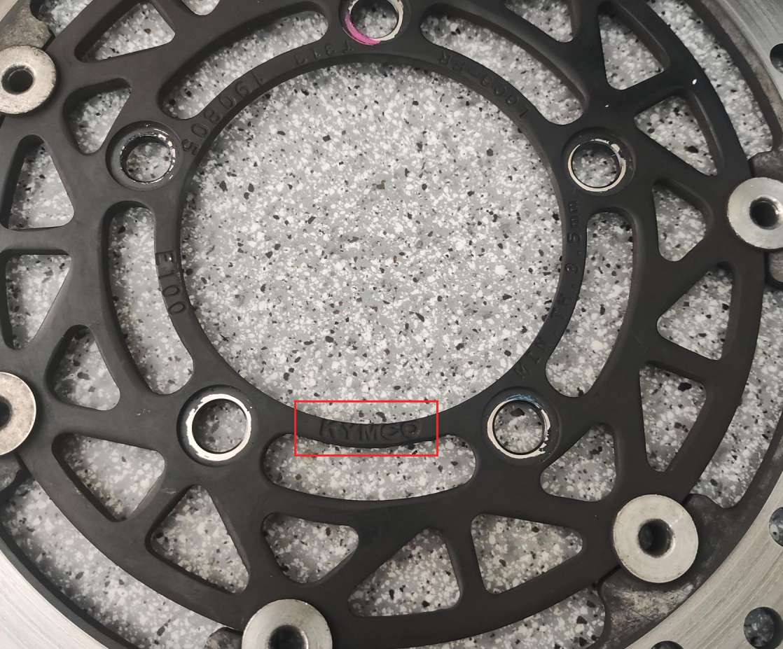

Charlierc Publicado 8 de Junio del 2023 Autor Compartir Publicado 8 de Junio del 2023 Te agradecería si me pudieses pasar el manual de taller traducido, lo he buscado por todos lados y no lo he encontrado en ningún sitio... Los discos originales no son Brembo, o al menos no llevan la marca de Brembo grabada sino Kymco: Yo miré los Brembo para cambiarlos, pero me salían casi por 600€ la pareja y tampoco sé si irán bien o me pasará lo mismo que con los Galfer. A ver si cambio sólo pastillas y suena la flauta... Salu2 Enlace al comentario Compartir en otros sitios web More sharing options...
SkolgeaR Publicado 8 de Junio del 2023 Compartir Publicado 8 de Junio del 2023 Por supuesto, ahora te lo paso. Pues no lo sé, como siempre dicen que la frenada completa es Brembo, y que los discos son Brembo, pero si, pone Kymco. Y visto lo visto, me da que son Kymco … jejeje. En los primeros que cambié, una cosa que me llamó la atención es que de “flotantes” tenían poco. Estaban como agarrotados y no tenían juego, no sé si por ahí puede venir el tema. Porque con esas pinzas que llevamos, si o si necesita que sean flotantes. Voy a ver cómo te paso eso. Enlace al comentario Compartir en otros sitios web More sharing options...

karotone Publicado 8 de Junio del 2023 Compartir Publicado 8 de Junio del 2023 hace 2 horas, SkolgeaR dijo: Por supuesto, ahora te lo paso. Pues no lo sé, como siempre dicen que la frenada completa es Brembo, y que los discos son Brembo, pero si, pone Kymco. Y visto lo visto, me da que son Kymco … jejeje. En los primeros que cambié, una cosa que me llamó la atención es que de “flotantes” tenían poco. Estaban como agarrotados y no tenían juego, no sé si por ahí puede venir el tema. Porque con esas pinzas que llevamos, si o si necesita que sean flotantes. Voy a ver cómo te paso eso. En mi caso cambio de discos tres veces... Siempre ponen los mismos y los doblan las pinzas brembo... Le puse unos discos NG por unos 150 e. mas mano de obra y se acabó el problema... Espero ser de ayuda. Un saludo. Enlace al comentario Compartir en otros sitios web More sharing options...
SkolgeaR Publicado 8 de Junio del 2023 Compartir Publicado 8 de Junio del 2023 hace 1 hora, karotone dijo: En mi caso cambio de discos tres veces... Siempre ponen los mismos y los doblan las pinzas brembo... Le puse unos discos NG por unos 150 e. mas mano de obra y se acabó el problema... Espero ser de ayuda. Un saludo. Qué km llevas con los NG montados ? Claro que ayuda. Enlace al comentario Compartir en otros sitios web More sharing options...
karotone Publicado 8 de Junio del 2023 Compartir Publicado 8 de Junio del 2023 Pues unos 12000 kms. y van ok.... No vibran y frenan muchisimo... Son los que me han durado más. Enlace al comentario Compartir en otros sitios web More sharing options...
