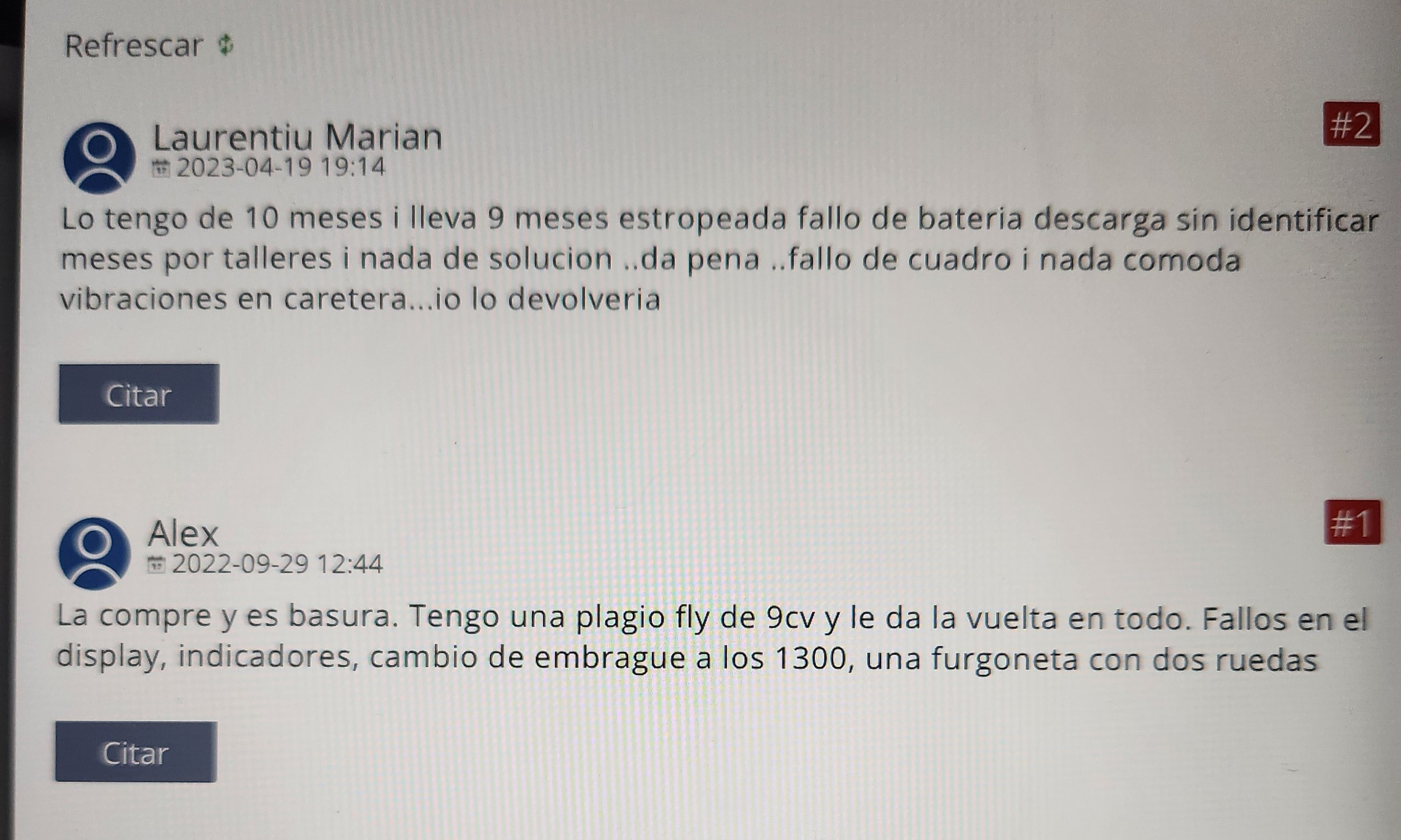

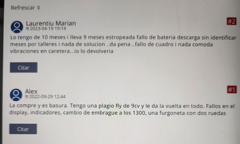

Praetorian Publicado 19 de Junio del 2023 Autor Compartir Publicado 19 de Junio del 2023 En 17/6/2023 a las 16:24, Andrey dijo: Bufff... vaya cuerpo se me queda cuando leo esto Enlace al comentario Compartir en otros sitios web More sharing options...
