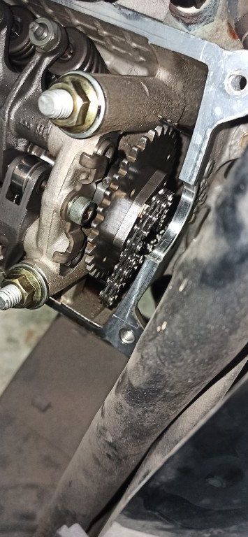

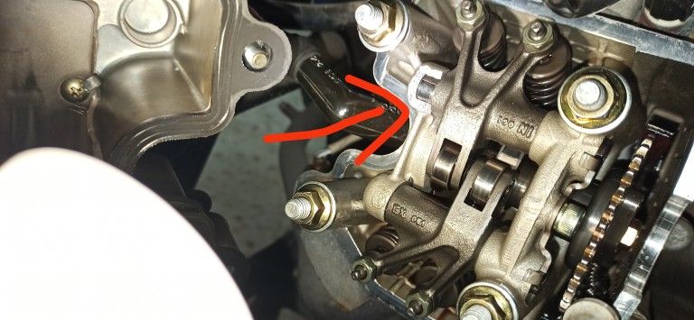

Sergiomerida Publicado 28 de Mayo del 2023 Autor Compartir Publicado 28 de Mayo del 2023 Bueno,..... Pues he quitado la tapa de balancines,veo que la cadena se ha salido (posiblemente por culpa del tensor) y aprecio que uno deos balancines está roto.Intuyo que al salirse la cadena ha dado un pistonazo. La llevaré a un taller a ver qué me dicen 😓 Enlace al comentario Compartir en otros sitios web More sharing options...
lord486 Publicado 28 de Mayo del 2023 Compartir Publicado 28 de Mayo del 2023 hace 2 horas, Sergiomerida dijo: Bueno,..... Pues he quitado la tapa de balancines,veo que la cadena se ha salido (posiblemente por culpa del tensor) y aprecio que uno deos balancines está roto.Intuyo que al salirse la cadena ha dado un pistonazo. La llevaré a un taller a ver qué me dicen 😓 Buenas, Pues ya está claro cual es el problema. La verdad es que al haberse soltado la cadena, casi lo primero es comprobar la comprensión del cilindro. Puede ocurrir que alguna válvula haya golpeado a la cabeza del pistón. Saludos, Enlace al comentario Compartir en otros sitios web More sharing options...
