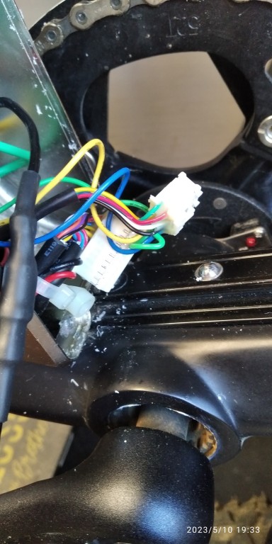

Pero lo hicieron tan mal, que todo el cableado estaba sin bridas de protección y en todos los orificios por donde salía sin los protectores aislantes.

Por último, me decidí a abrir todo el cableado y verificarlo hilo a hilo. En la caja donde va la electrónica debajo de la batería, encontré cableado con empalmes de cita aislante, que saneé. Desconecté todos los conectores de las 2 placas de electrónica y los volví a conectar.

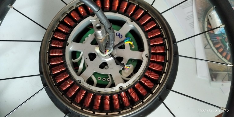

Por último desmonté la rueda trasera donde va el motor BIACTRON y lo abrí desmontando los 18 radios y a base de golpecitos con martillo de nylon conseguí separar las dos tapas que van unidas a presión.
Revisé el motor y estaba impecable,os adjunto fotos.
Monté de nuevo todo y el error 61 Drive había desaparecido.
