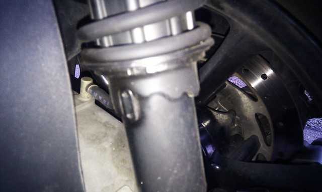

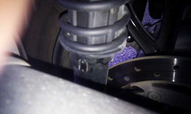

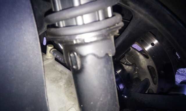

Invitado Alexvh Publicado 24 de Julio del 2012 Compartir Publicado 24 de Julio del 2012 He estado visualizando las suspensiones, y por mas que he mirado no he localizado los numeros o simbolos de los que hablais. Intuyo, que mi suegro, muy dado a la pintura negra anticalorica, los cubriria.... He echado un par de fotos, a ver si podeis ayudarme, porque lo que yo intuyo es que esta en la primera de las posiciones, ergo me gustaria endurecerla un poco mas para notar mejor el suelo en los pasos por curva. gracias! EDITADO: ya te he colocado bien las fotos :okey Enlace al comentario Compartir en otros sitios web More sharing options...

Invitado Alexvh Publicado 24 de Julio del 2012 Compartir Publicado 24 de Julio del 2012 Gracias por arreglarme las fotos. Que las fallaba? Entonces en que posición están las mias? Intuyo que en la blanda pero no Lo tengo claro. Gracias Enlace al comentario Compartir en otros sitios web More sharing options...
