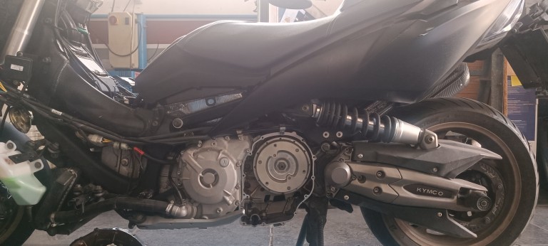

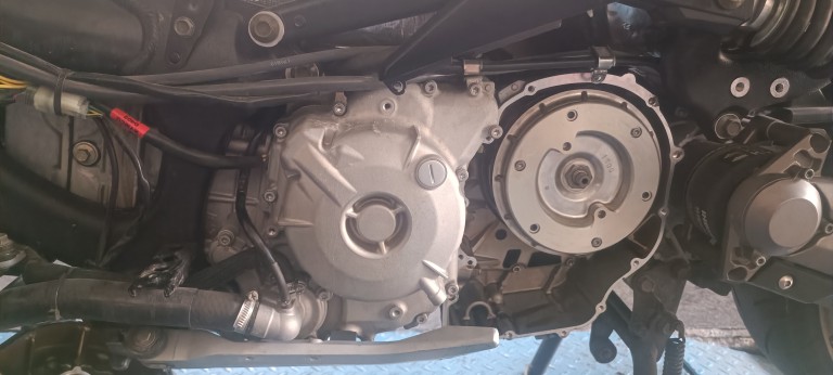

Palmer4x Publicado 12 de Mayo del 2023 Autor Compartir Publicado 12 de Mayo del 2023 En 12/4/2023 a las 19:49, Jorgeabuela dijo: Han detectado que era el ruido ? Buenas a todos de nuevo pero en por la tardanza, pero el mecánico tenía más faena de lo normal, de hecho aún no la ha tocado.... Pues como el no la tocaba paso a paso me he metido yo en faena, he comprobado los tamices yo mismo y lo que le he encontrado es curioso, uno de ellos el que está más próximo al tapón de rellenado estaba casi tupido por completo de ferodo, con algún trozo grande , lo que indica que los discos a pesar de no patinar están en las últimas, sin embargo el otro estaba limpio , lo cual me da que pensar que en el cambio de aceite que se hizo hace 2500 solo se comprobó y limpio uno, bueno después de limpiar y cambiar aceite el ruido desapareció, esperemos que no quedase nada tocado, el próximo paso cambiar los discos por los malossi , lo que no se bien que muelle meter, veremos a ver os iré diciendo. Enlace al comentario Compartir en otros sitios web More sharing options...
Jorgeabuela Publicado 12 de Mayo del 2023 Compartir Publicado 12 de Mayo del 2023 hace 1 hora, Palmer4x dijo: Buenas a todos de nuevo pero en por la tardanza, pero el mecánico tenía más faena de lo normal, de hecho aún no la ha tocado.... Pues como el no la tocaba paso a paso me he metido yo en faena, he comprobado los tamices yo mismo y lo que le he encontrado es curioso, uno de ellos el que está más próximo al tapón de rellenado estaba casi tupido por completo de ferodo, con algún trozo grande , lo que indica que los discos a pesar de no patinar están en las últimas, sin embargo el otro estaba limpio , lo cual me da que pensar que en el cambio de aceite que se hizo hace 2500 solo se comprobó y limpio uno, bueno después de limpiar y cambiar aceite el ruido desapareció, esperemos que no quedase nada tocado, el próximo paso cambiar los discos por los malossi , lo que no se bien que muelle meter, veremos a ver os iré diciendo. Si, pintaba a embrague claramente, a mi la verdad que conociendo el motor me parece lo más normal que se tapone un solo tamiz por ferodo , el que da paso de la zona de la transmisión ( donde está el embrague ) a la zona del motor en si ( cilindros etc ), en cambio del tamiz "de vuelta" que devuelve el aceite a la zona de la transmisión quedará más o menos limpio y filtrará otro tipo de partículas generadas por rozamiento etc en la zona de los pistones A Tiritos, Chulma, javi70 y 1 otro les gusta esto Enlace al comentario Compartir en otros sitios web More sharing options...
Palmer4x Publicado 12 de Mayo del 2023 Autor Compartir Publicado 12 de Mayo del 2023 hace 4 minutos, Jorgeabuela dijo: Si, pintaba a embrague claramente, a mi la verdad que conociendo el motor me parece lo más normal que se tapone un solo tamiz por ferodo , el que da paso de la zona de la transmisión ( donde está el embrague ) a la zona del motor en si ( cilindros etc ), en cambio del tamiz "de vuelta" que devuelve el aceite a la zona de la transmisión quedará más o menos limpio y filtrará otro tipo de partículas generadas por rozamiento etc en la zona de los pistones Pues si es así, mi mecánico no miro nada en su día, quito tapón, salió aceite y listo Enlace al comentario Compartir en otros sitios web More sharing options...

Palmer4x Publicado 3 de Julio del 2023 Autor Compartir Publicado 3 de Julio del 2023 Bueno poco a poco se van solucionando problemas , después del lío del motorcillo de la ruleta de arranque aún tenía pendiente los discos de embrague ,pues bueno lo de la ruleta se está arreglando con un módulo bluetooth y relé y ahora estoy liado con el embrague después de comprobar tamices en 600km tenía restos ya, sin taponar pero restos así que ahora voy con los discos, abriendo.... Enlace al comentario Compartir en otros sitios web More sharing options...
