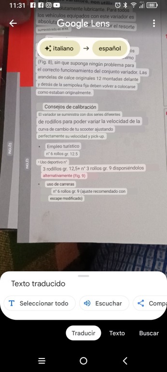

Bueno señores pues actualizo un poco el tema alguien me dijo por el foro que podía ser  muelle de embrague y como tenía que montar embrague nuevo y en la casa me pedían 230 o más con muelle de contraste nuevo. investigue un poco  y al final por el mismo precio más o menos (hay que contarle dos erramientas que compre para el embrague) por internet he puesto todo malossi original: variador ,rodillos de 10,5 ,correa , embrague,muelle de contraste ,campana de embrague.con todo esto lo del ralentí inestable se ha solucionado bastante rara vez lo hace y se cala pero en bajadas pronunciadas por puertecillos de montaña si que el problema del rateo (con depósito lleno) y que se cala si que me ha pasado pero solo en bajada“igua es el sensor de inclinación" eso me dijo un compi del curro hijo de mecánico pero 🤷 vete a saber .En subida finísima de echo le seguía sorprendentemente bien el ritmo a la Harley 883 de mi padre y eso que los rodillos del kit Malossi multivar son demasiado ligeros pero si puedo pronto cambiaré a 12 o 12,5g como bien dice el manual del propio variador que ahora os adjuntare una foto.Screenshot_2023-04-08-11-31-56-229.thumb.jpg.3d78e45f289b778856b66aa17e3d1918.jpg  también dice que para un uso sport se pueden intercalar 12,5 y 9 g
