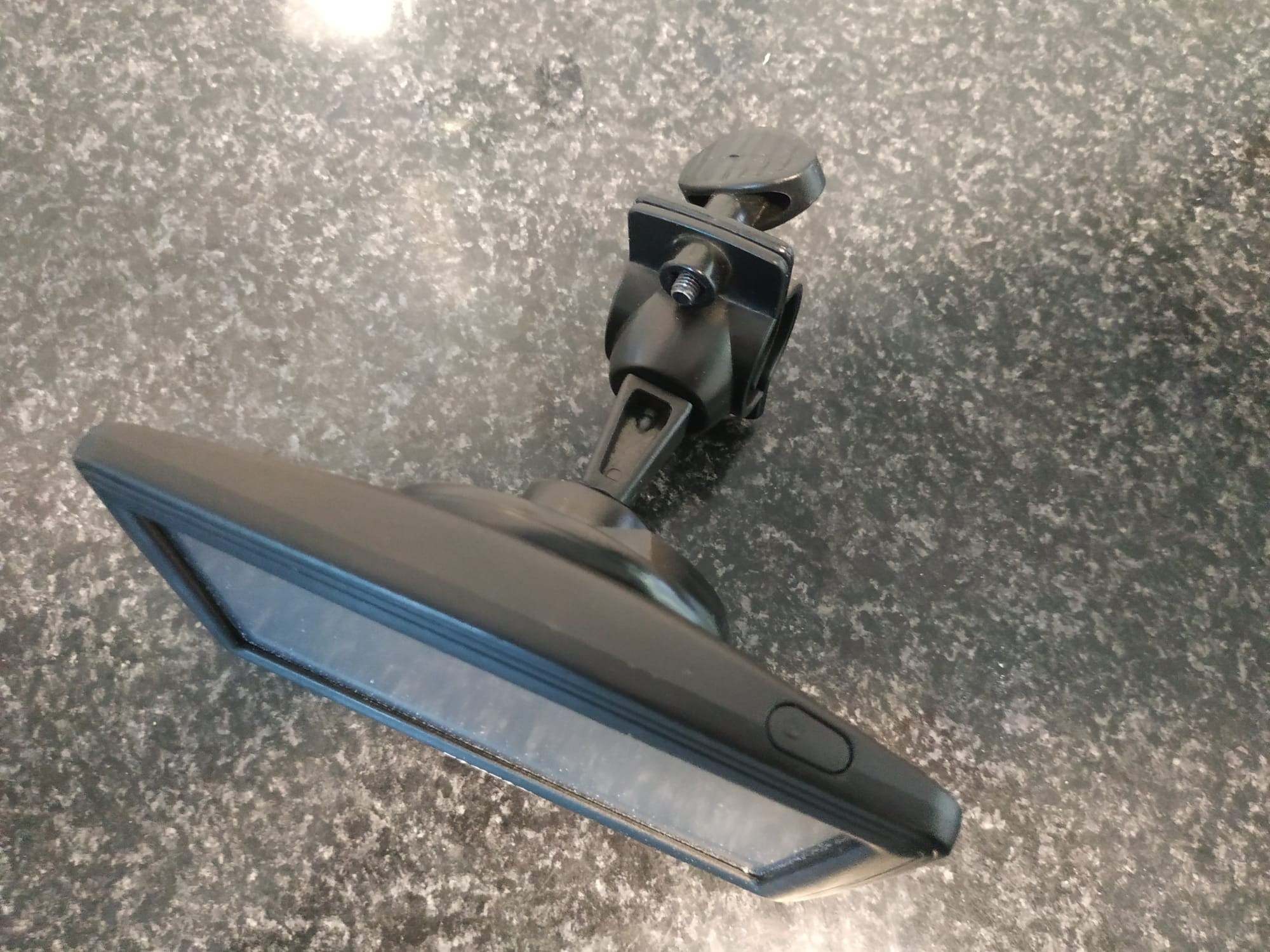

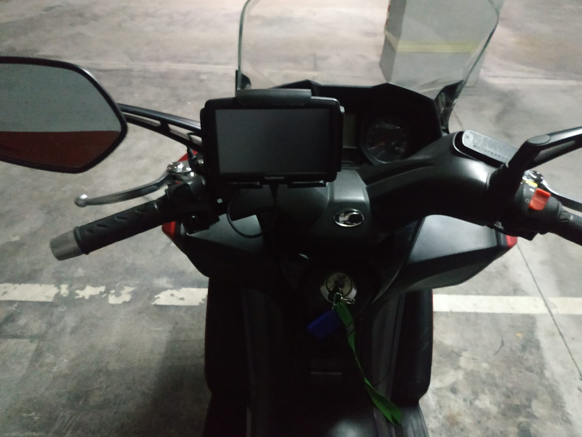

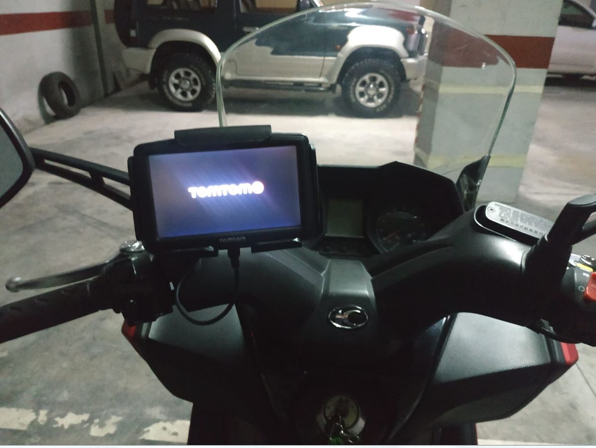

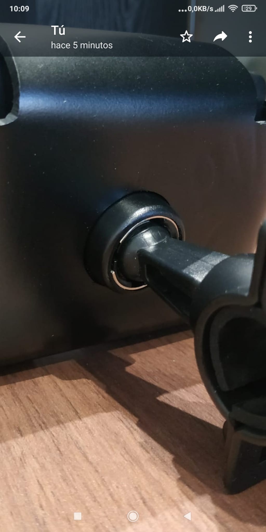

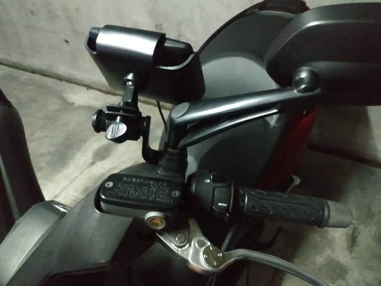

Hace poco preparé un soporte colocado en  el espejo para movil o GPS. Como me gusta también usar el TomTom, busque un soporte de esos que enganchan el manillar o en un soporte de tubo, y en la parte del GPS tiene una especie de arandela circular de unos 50 mm. Como es un XXL y no se la seguridad que tiene en marcha, por si acaso se suelta, he decidido hacer un suplemento para que quede más seguro.

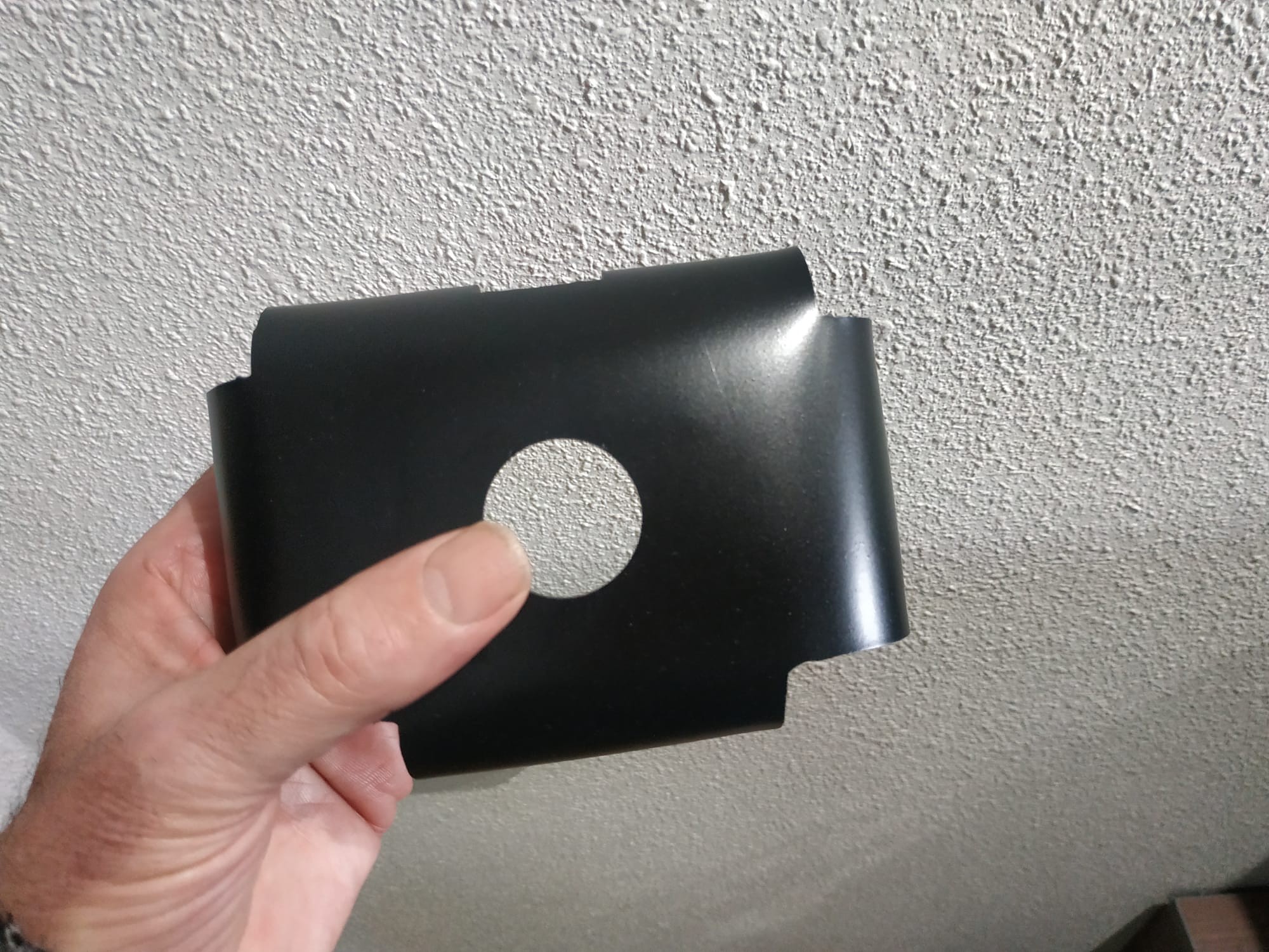

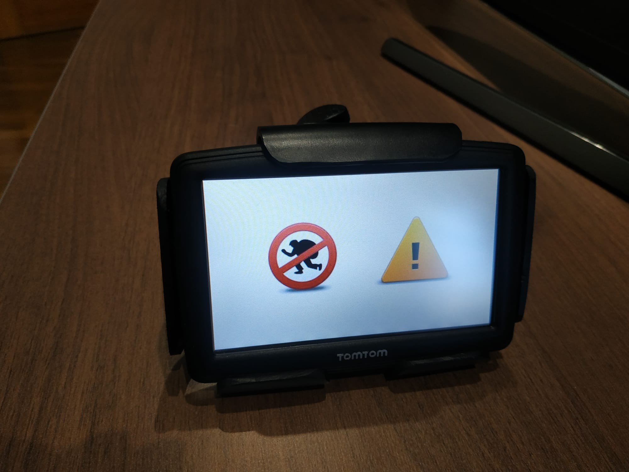

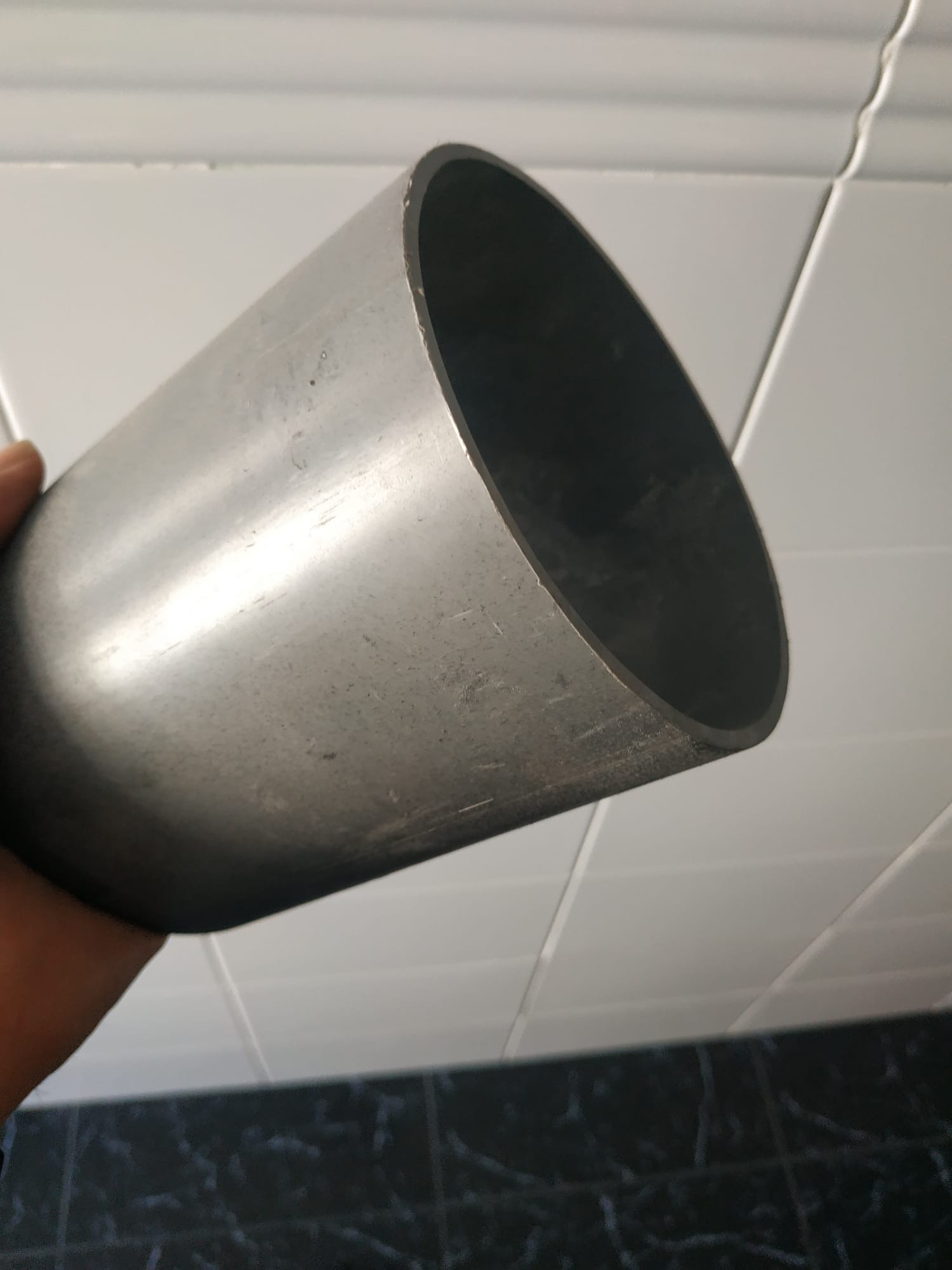

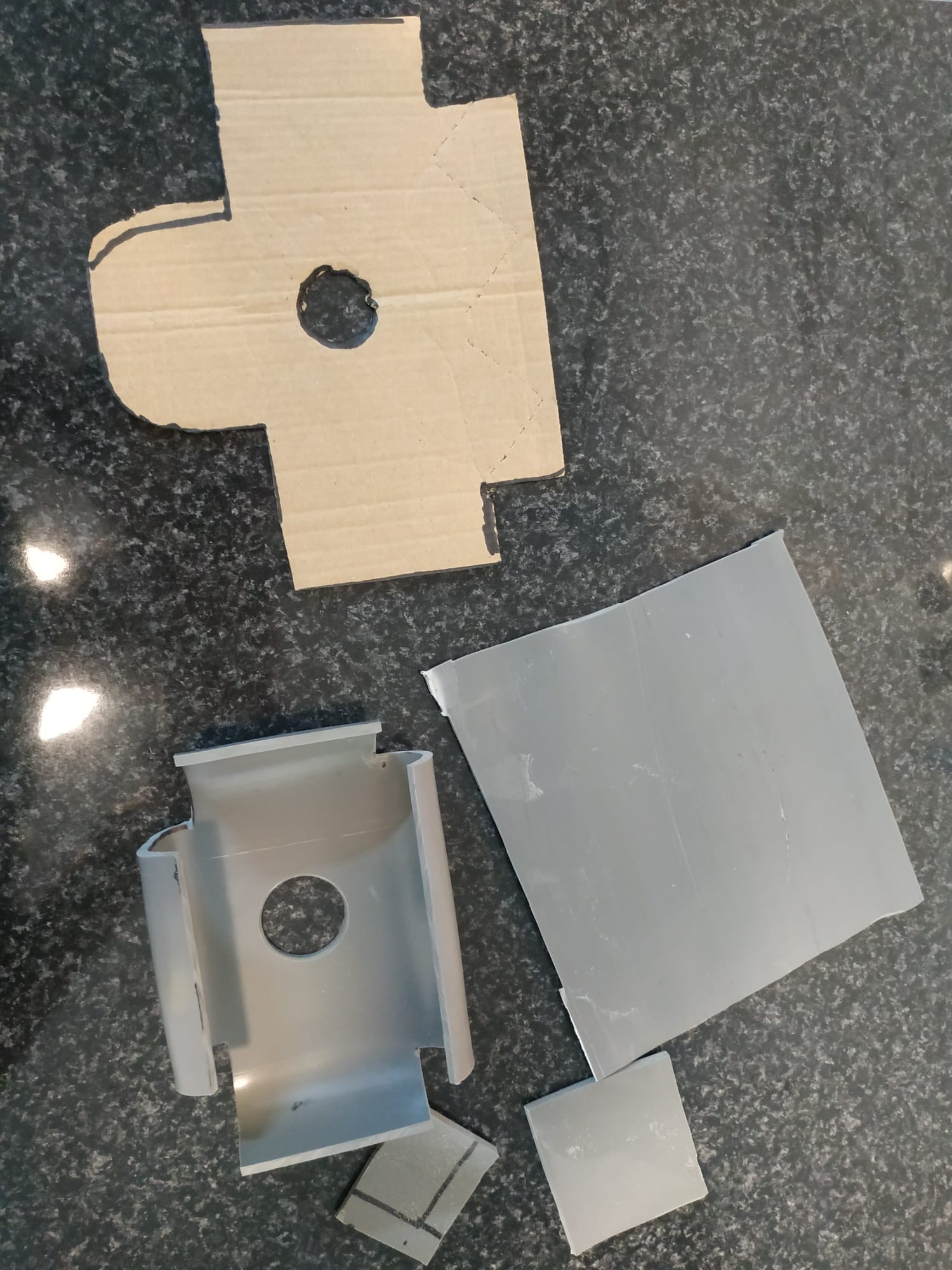

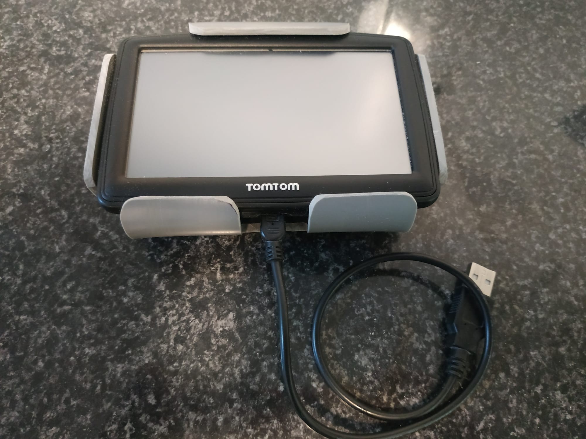

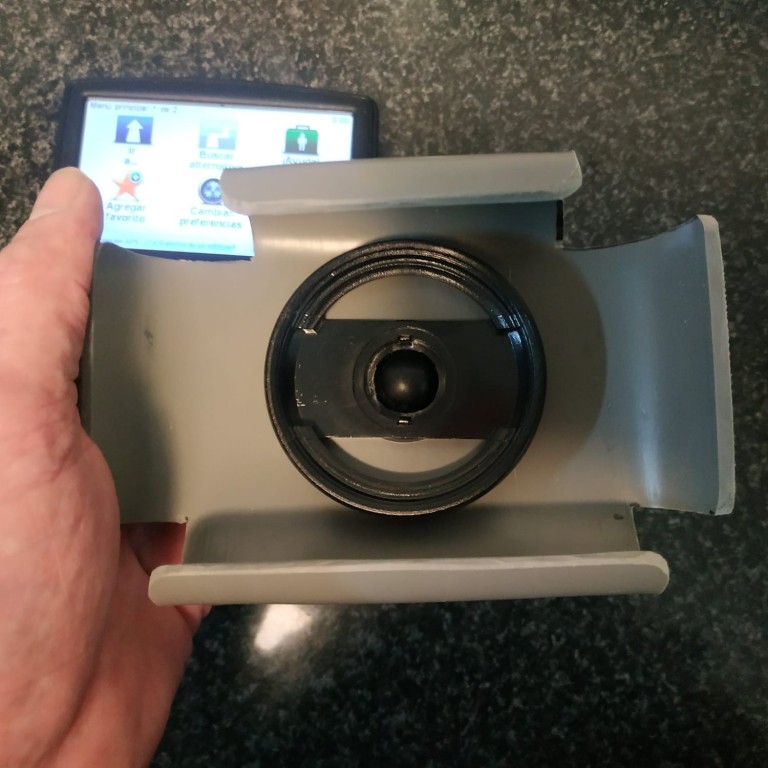

Con un tubo de PVC ancho y calor lo he dejado como una plancha y he marcado una plantilla que había preparado en un cartón para cortar. He cortado y lijado con la radial y le he ido dando la forma con la pistola decapadora. Al final le he hecho un corte en la pestaña de abajo para la toma de carga y en la de arriba le he cortado también un poco más hasta que quede libre el botón de encendido. La verdad que ahora, a parte de la arandela de presión la caja que le he hecho lo sujeta mucho más. Hasta demasiado. Hay que hacer fuerza con los pulgares hacia arriba para poder sacarlo.
Ahora dos manos de negro mate, ponerle la pieza y probar en el soporte que hice el otro día. A ver si os convence...
