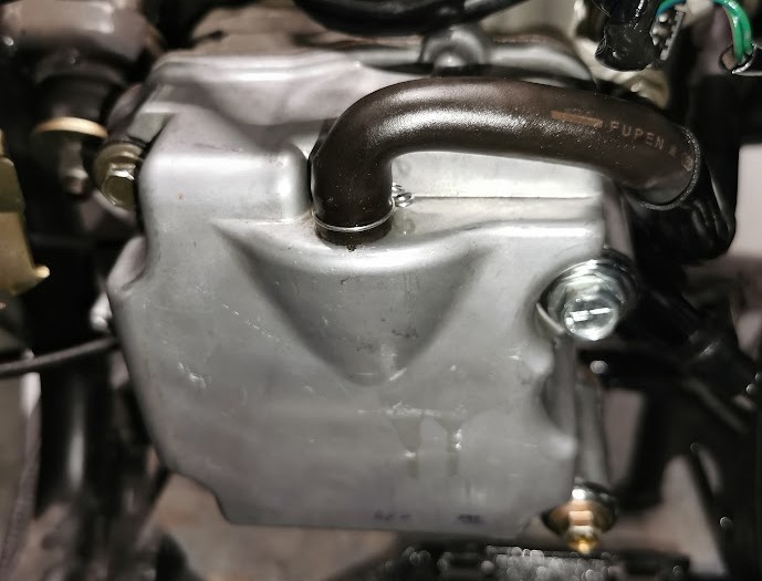

Neo27374 Publicado 5 de Febrero del 2023 Compartir Publicado 5 de Febrero del 2023 Buenas, Resulta que mi Kymco SuperDink 300i de SK60AF tenía los siguientes síntomas: - Costaba arrancar en frio - Una vez arrancado y en las primeras rectas, si había un semáforo o algo así, se calaba del todo. Según todos los diagnostico que había leído aquí, podía ser tema de reglaje de válvulas. Total, que se lo he hecho siguiendo el tutorial (he usado galga de 0.10) pero al cerrar la tapa de balancines, uno de los tornillos (el superior-derecho) se ha partido, quedando la parte de la rosca en el interior (y bien apretado encima). Arrancada la moto en parado no parece afectar, no se ve ninguna fuga, ni nada. No se si con el tiempo puedo empezar a perder algo por ahí. Obviamente, lo ideal seria sacar el tornillo roto y sustituirlo, que cuesta 5€, pero la dificultad de sacar el trozo de tornillo estando donde está, y con el tamaño que tiene me parece mayúscula. Como lo veis? Que me recomendáis? Gracias y un saludo! Enlace al comentario Compartir en otros sitios web More sharing options...

Neo27374 Publicado 6 de Febrero del 2023 Autor Compartir Publicado 6 de Febrero del 2023 Pues he salido con la moto un par de kilómetros, ha empezado a oler raro y a salir humo por delante, he mirado con la moto parada la dichosa tapa de balancines y salían salpicones de líquido verde (refrigerante?) por el agujero del tornillo que había saltado. Supongo que el humo es que ese líquido está cayendo por ahí y se está quemando. Yo también... a quien se le ocurre confiar en que el tornillo aguantaría si estaba partido... Con que se puede tapar "temporalmente" el agujero faltante del tornillo? Enlace al comentario Compartir en otros sitios web More sharing options...

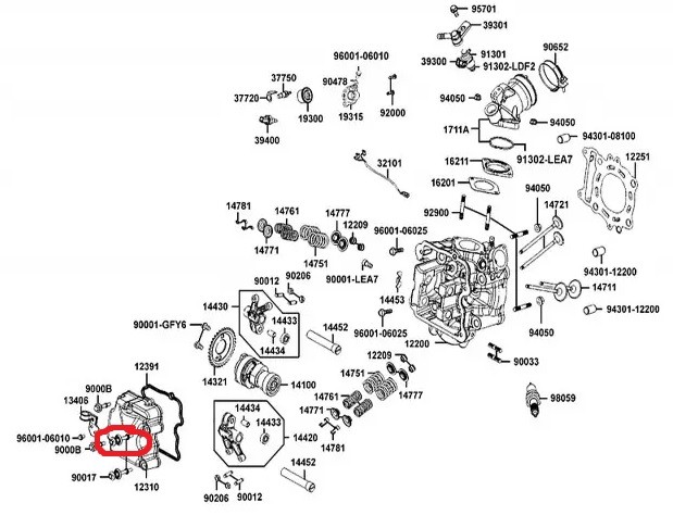

Neo27374 Publicado 6 de Febrero del 2023 Autor Compartir Publicado 6 de Febrero del 2023 Añado exactamente el dibujo del despiece donde se marca el tornillo en cuestión. Enlace al comentario Compartir en otros sitios web More sharing options...
