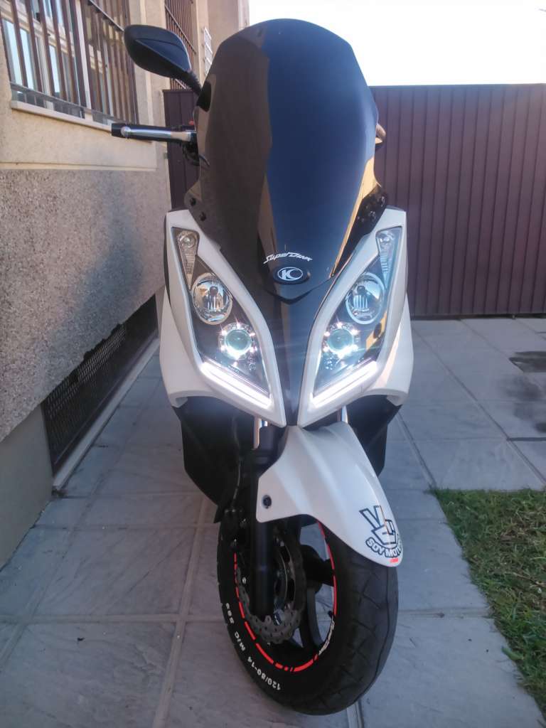

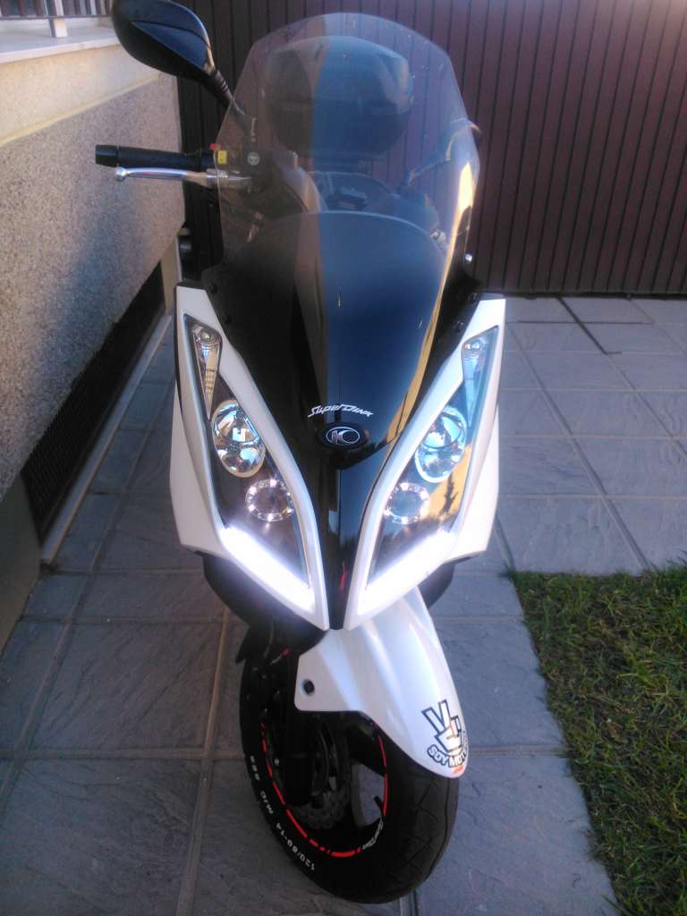

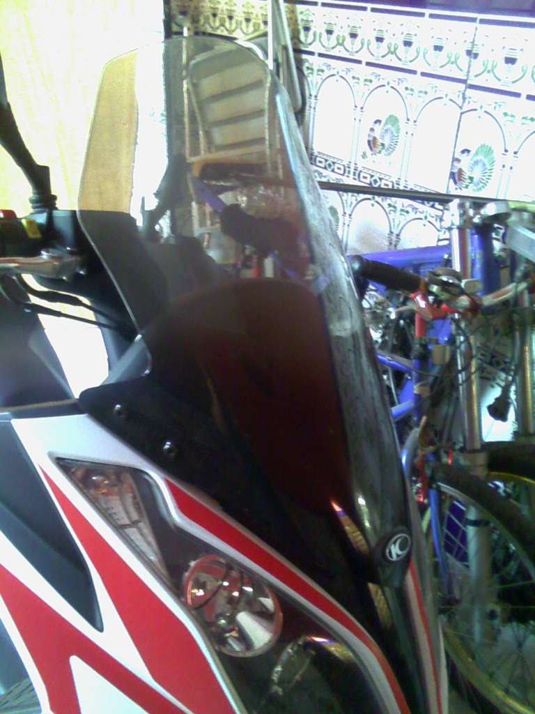

Tejera1 Publicado 2 de Mayo del 2012 Compartir Publicado 2 de Mayo del 2012 Queda de lujo pero fijo que la ITV no la pasas Queda bien pero ITV?????? :no no :no no :no no :no no :no no +10 Enlace al comentario Compartir en otros sitios web More sharing options...
VISIONARIO Publicado 2 de Mayo del 2012 Compartir Publicado 2 de Mayo del 2012 Gracias por la aportación Litthe, sin duda, te lo has currado y no deja de ser una idea para quien le guste :okey Pero en mi caso me gusta tal y como viene de fabrica, es decir, ahumada y que se pueda ver a través de ella; para mi seria muy complicado cuadrar la moto entre los pasos de cebra sin mirar a través de la cúpula o subirme a una acera sin vigilar los bolardos a través de la misma :roll: Lo dicho, gracias y espero ver las otras bricos que tienes previstas hacer. Enlace al comentario Compartir en otros sitios web More sharing options...

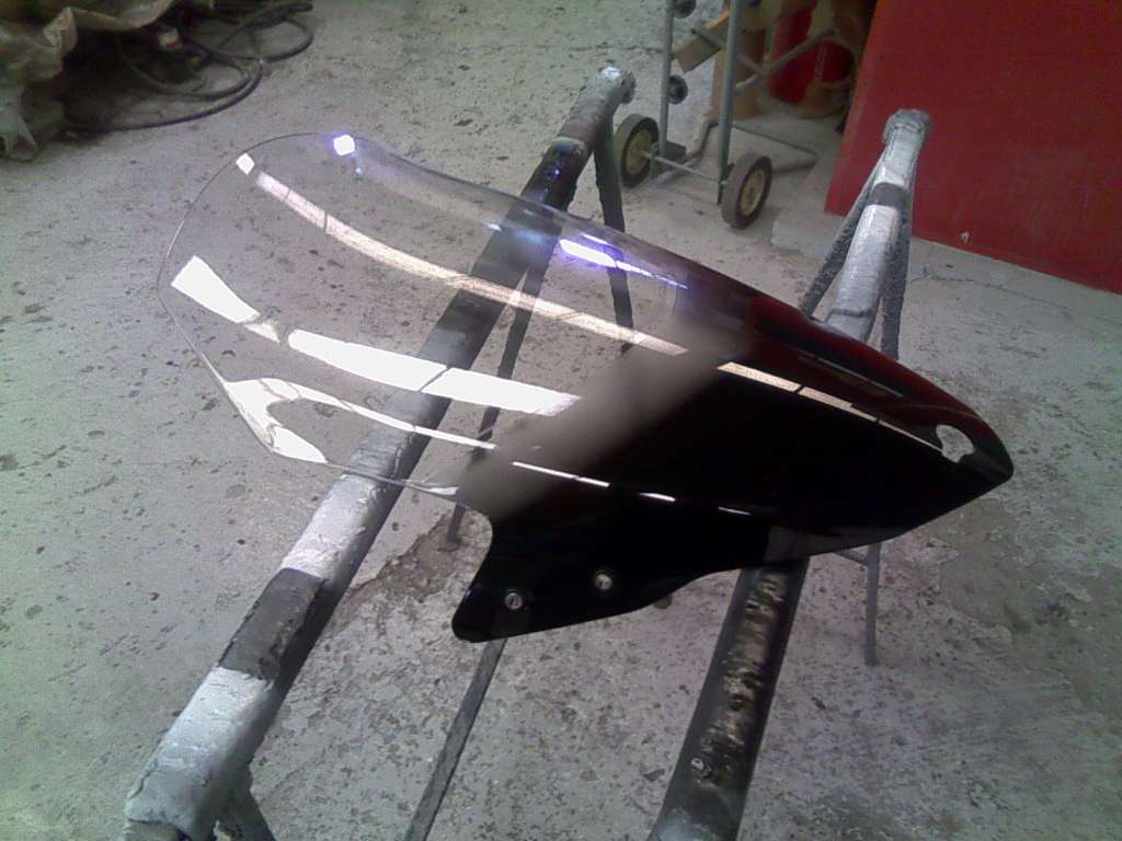

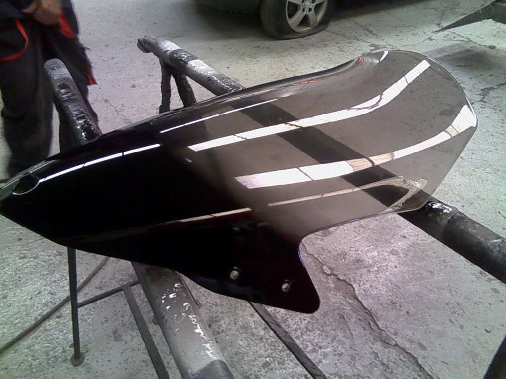

blusens36 Publicado 9 de Abril del 2015 Compartir Publicado 9 de Abril del 2015 A mi m lo hizo mi vecino el chapi y d p.m,..le tiramos un par de capas de negro (ya a gusto de cada uno)y unas tres capas de lacas, y asi no pierdo visibilidad y le da un toque muy wapo, Paso a paso: Enlace al comentario Compartir en otros sitios web More sharing options...
the_bandit Publicado 7 de Octubre del 2015 Compartir Publicado 7 de Octubre del 2015 yo lo hice y me la echaron para atras en la ITV, aparte miden la altura de la parte de arriba de la cupula al suelo con un metro, por lo que si la recortas tampoco la pasas....yo tuve que pedir la cupula a un amigo, montarla, pasar la itv y volver a montar la opaca. Pero se pierde demasiada visibilidad si la dejas opaca. Encima el truco es pintarla por dentro...y dejar el lado que se ve sin pintar, asi hace efecto como unas gafas de sol. Yo creo que una buena opcion es como dice Blusens36, conseguir un spray de laca negra y darle una capa a ver como queda. Enlace al comentario Compartir en otros sitios web More sharing options...

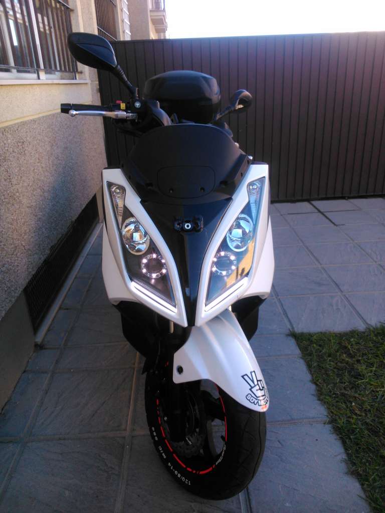

juanma-r1 Publicado 27 de Noviembre del 2015 Compartir Publicado 27 de Noviembre del 2015 Hola,la verdad "para mi gusto"le da mucha mejor vista con cupula origuinal negra opaca,yo habia pensado ponerle vinilo tintado NO opaco de los cristales de los coches pero me a dicho un instalador que en cupula es imposible que lo a intentado en otras motos y lo primero que al no ser cristal no pega y segundo con curvas no coje la forma ya que tampoco le puede dar calor.....Bueno mañana mismo voy a pintar yo la mia segun tengo entendido por la parte de dentro?porque negro mate si la parte negra delantera es brillo no quedaria mejor? Otra duda que tengo desde que pense en pintarla es si PASARA LA ITV SIN CUPULA la intentado alguien?? para mi parecer apenas se nota,no queda tan fea Un saludo Enlace al comentario Compartir en otros sitios web More sharing options...
jose64 Publicado 28 de Noviembre del 2015 Compartir Publicado 28 de Noviembre del 2015 planeando_ Buenos dias compañeros, yo en mi SD 300 abs, no pintaria jamas la cupula, como bien dice anteriormente un compañero, ni el PMMA ( metacrilato) ni el PC ( policarbonato), no se pueden pintar con una pintura normal y pretender que no se alteren sus caracteristicas, ya que contienen disolventes. Existen pinturas especiales para plasticos. Personalmente le aplicaria un vinilo por el interior y sino vinilo liquido en espray 11€. Durante 16 años he trabajado en una fabrica de rotulos y hay infinidad de vinilos, lo aplicas y cuando tengas que pasar el ITV, secador y a despegar, luego compras un producto de limpieza para los restos de adhesivo, no recuerdo el nombre lo tienen por ejemplo en Resopal, la limpias pasas ITV y a correr. Saludos. Enlace al comentario Compartir en otros sitios web More sharing options...

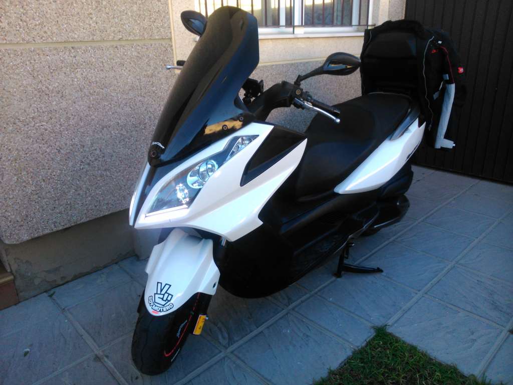

juanma-r1 Publicado 28 de Noviembre del 2015 Compartir Publicado 28 de Noviembre del 2015 Bueno yo ya no me podido aguantar mas lo hice en otras motos que tuve me quedaron bien y en esta tampoco me a quedado peor, A mi me a salido algo mas barata la fiesta por 1,80€ jjj, e comprado spray en los chinos spray negro brillo"marca española"y en menos de una hora para mi gusto a dado un buen cambio mi moto a quedado perfecta con 3 manos de pintura que le dado no se ve ningun fayo y a quedado exactamente del mismo color de la parte mas abajo negra que tiene la moto"pintandola por dentro,el dia que tenga que pasar la itv ya vere si me busco otra poray o le quito la pintura con algun disolvente.....por lo que me a costado pintarla creo que no merece la pena la trabajaera de ponerle vinilo que segun me informado por profecionales en tintar lunas de coche la cupula de la moto es casi o imposible ponerselo. Para los amigs que comentaban que la pintura normal no se podia pintar por los disolventes....en mi moto le puedo garantizar que a quedado perfecta con tres manos lijeritas que le dado.....no se a que se referiran que alterarian sus caracteristicas la verdad,os ajunto unas fotos del antes y despues y sin cupula que tampoco queda tan fea para mi parecer lo mismo podria incluso pasar itv sin ella pienso yo Enlace al comentario Compartir en otros sitios web More sharing options...

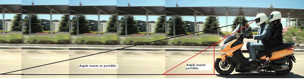

Nicas Publicado 29 de Noviembre del 2015 Compartir Publicado 29 de Noviembre del 2015 Hola "juanma-r1".Como se suele decir, para gustos los colores, pero he de decir que haciendo esto te estas quitando angulo de visibilidad que es fundamental para tu propia seguridad, no se tu caso pero yo en la mía miro a través de la cúpula. Luego tienes el tema de la ITV, que de entrada no te la van a dar por valida, hay unas tablas de visibilidad para las cúpulas de las motos que veo que te las has pasado por alto, los fabricantes hacen la parte baja de la cúpula opaca porque es la zona de angulo muerto establecida dependiendo de las cotas de la moto, sentado tu en la moto tienes que tener visibilidad a partir de 1,5 metros */- desde en borde de la rueda delantera hacia adelante, todo lo que alargues de angulo muerto estas incumpliendo la normativa, es mas la Policia Local y la Guardia Civil te pueden multar si te pillan. Las cúpulas tienen que ser transparentes o ahumadas y visible a traves de ellas, es lo que esta permitido. Pongo un pequeño croquis para que te hagas una idea de los ángulos de visión, en Rojo ángulo muerto permitido y en Negro la modificación que tu has hecho. Enlace al comentario Compartir en otros sitios web More sharing options...
juanma-r1 Publicado 29 de Noviembre del 2015 Compartir Publicado 29 de Noviembre del 2015 Hola de nuevo compañeros ,ericas porsupuesto que llevas razon que quita algo de alguno de vicion dependiendo mucho de la altura de conductor,para mi de momento me va perfecta,yo mido 1,90 y ami el angulo que me quita es muy insignificante la verdad,hoy e salido con ella por ruta de ctra con tramos en mal estado y la verdad que me a ido bien ya que el angulo que pierdo es muy pequeño te diria que inferior al angulo que pierdes hay en un coche aunque las ruedas y la seguridad no es la misma. En fin como se suele decir para gustos colores y para el mio esta mucho mas bonita la moto y mi seguridad sige siendo buena,ya lo de la ITV y las supuestas posibles denuncias estoy al corriente Gracias Un saludo Enlace al comentario Compartir en otros sitios web More sharing options...
