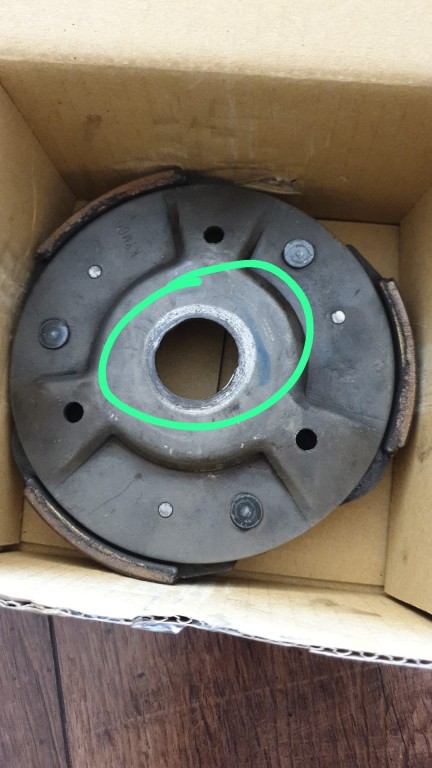

parrondo69 Publicado 31 de Diciembre del 2022 Autor Compartir Publicado 31 de Diciembre del 2022 (editado) Hola de nuevo y feliz años para todos. ya he abierto la caja de pandora y he visto el problema que tenia. Efectivamente era el embrague, la pieza central de la maza del embrague que tenia que ser cuadra, estaba redonda. Seguramente cuando se bloqueo la rueda trasera y force el arranque, me termine de cargar el anclaje de la maza. El muelle grande del embrague habia perdido algo de fuerza, pero tampoco excesivo. Resumiendo, he cambiado la maza y el muelle central y parece que ya va bien (cierto es, que solo la he probado 20 minutos). Muchas gracias por toda vuestra sabiduria. Editado 31 de Diciembre del 2022 por parrondo69 A Tiritos, Mito y lord486 les gusta esto Enlace al comentario Compartir en otros sitios web More sharing options...
Tiritos Publicado 31 de Diciembre del 2022 Compartir Publicado 31 de Diciembre del 2022 hace 3 horas, parrondo69 dijo: Hola de nuevo y feliz años para todos. ya he abierto la caja de pandora y he visto el problema que tenia. Efectivamente era el embrague, la pieza central de la maza del embrague que tenia que ser cuadra, estaba redonda. Seguramente cuando se bloqueo la rueda trasera y force el arranque, me termine de cargar el anclaje de la maza. El muelle grande del embrague habia perdido algo de fuerza, pero tampoco excesivo. Resumiendo, he cambiado la maza y el muelle central y parece que ya va bien (cierto es, que solo la he probado 20 minutos). Muchas gracias por toda vuestra sabiduria. En 28/12/2022 a las 9:30, Tiritos dijo: Buenos días. Con lo que has explicado se confirma mi diagnóstico: problema con tuerca de embrague. Esa pieza se redondea cuando la tuerca del embrague queda floja y la maza se suelta girando loca. Un saludo A Rogers y Mito les gusta esto Enlace al comentario Compartir en otros sitios web More sharing options...

parrondo69 Publicado 9 de Mayo del 2023 Autor Compartir Publicado 9 de Mayo del 2023 hola de nuevo a todos, os resumo la solucion y problema: despues de desmontar el embrague, y verlo con detalle con un colega entendido, descubrimos que la maza del embrague rozaba con la campana al girar, y esto me comia el embrague ¿como puede ser eso? pues ese era el problema. solucion: le puse una arandela que separara unos milimetros la campana del embrague y despues de unos meses, la moto va como la seda. Espero que esto le sirva en el futuro a alguien de ayuda. Enlace al comentario Compartir en otros sitios web More sharing options...
