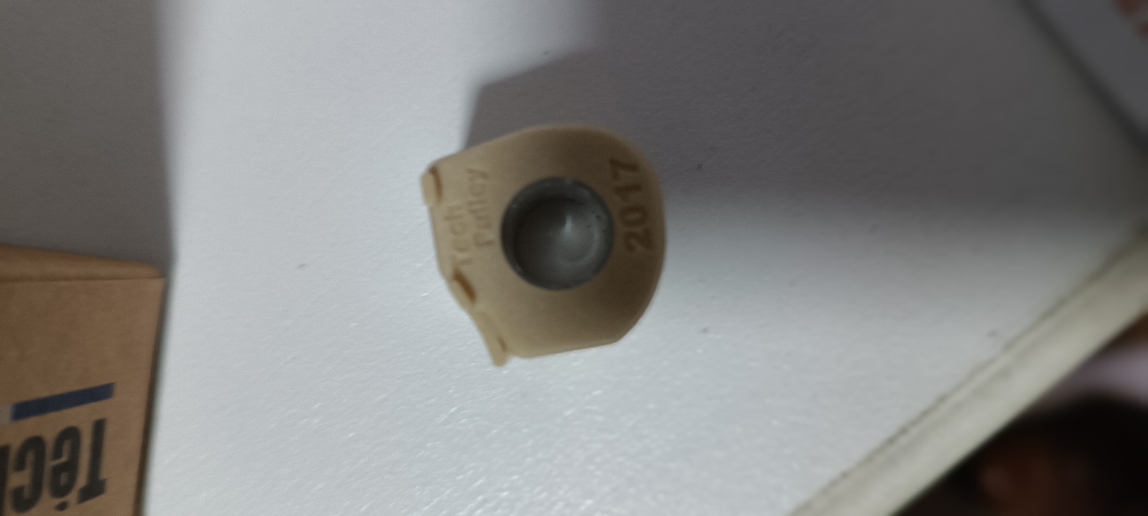

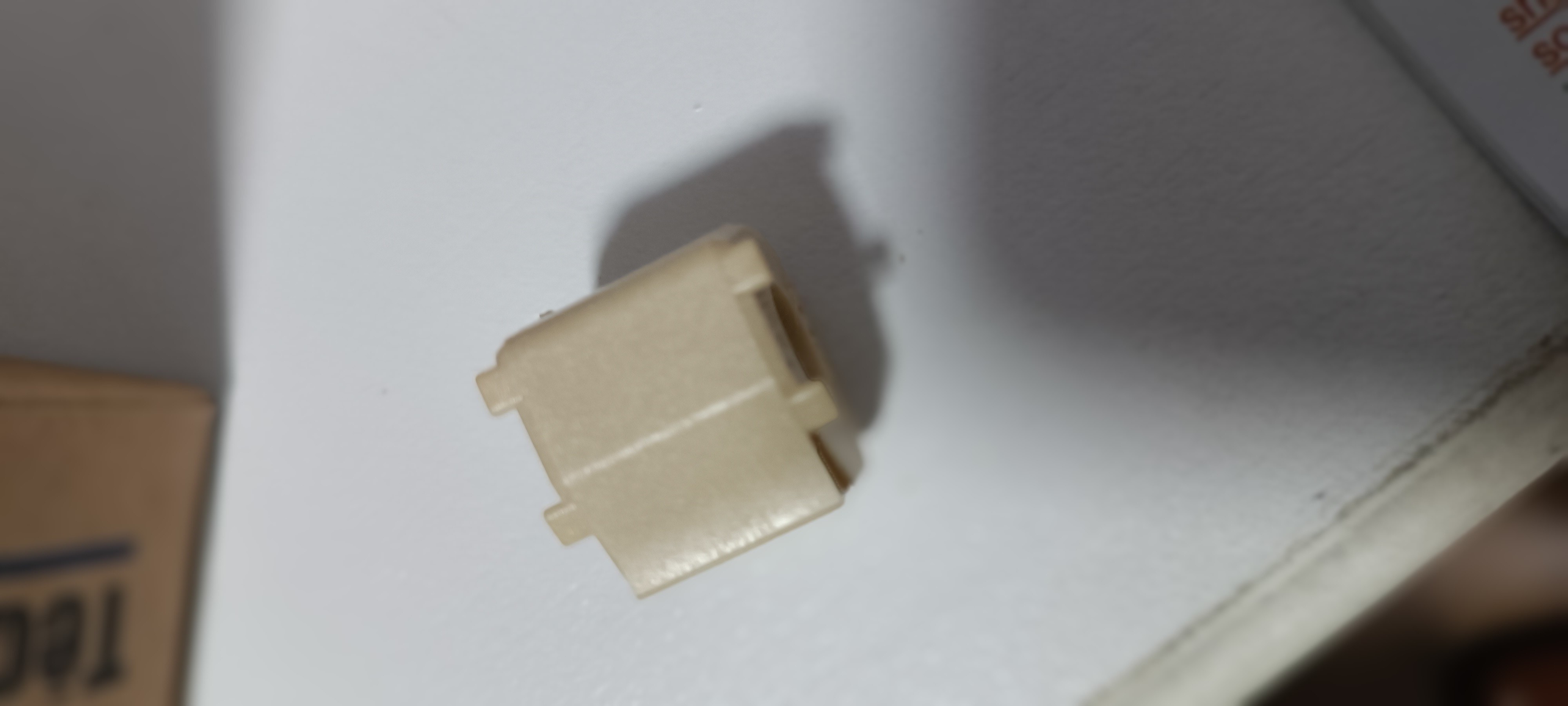

Mito Publicado 11 de Agosto del 2023 Autor Compartir Publicado 11 de Agosto del 2023 Pues ya he recibido los rodillos techpulley de 20x17 en 8 gramos. La semana que viene se los pongo y comento sensaciones, por qué la moto ya no pasa de 107 esto cada vez va peor. A ver con correa nueva y los techpulley va mejor. Veo que lleva 4 pestañas, ufff veremos a ver si no tengo que quitarle alguna o dejarla así. Saludos A elotrolado le gusta esto Enlace al comentario Compartir en otros sitios web More sharing options...
