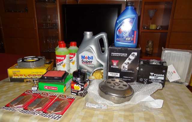

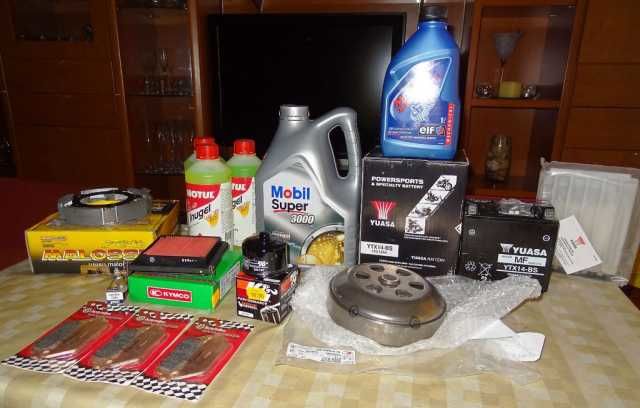

He ido comprando durante estos meses el siguiente material para cuando lleguen las vacaciones de verano hacérselo.
1)Aceite sintético Mobil 3000 5Litros* 5W/40........................................45
2)Filtro de aceite K&N. * ............................................................ 16,50
3)Filtro de aire original.*.......................................................... 22
4)Bujía de iridio NGK cr7eix.*.........................................................11
5) 1Litro de aceite transmisión ELF sae 80W90.*....................................... 10
6) Batería Yuasa YTX14BS*..............................................................64,77
7) Embrague Malossi MAXI FLY CLUTCH.* ................................................160
8) Campana embrague original Kymco ................................................... 93
9) Pastillas de freno BREMBO Sinterizadas 07075XS (3 juegos).*.........................85
10) Neumáticos Delantero y trasero Maxxis............................................ 190
11) Refrigerante Motul Inugel Long-Life 3Litros....................................... 15
12) Cupula Alta Ermax Ahumada......................................................... 87
13)Horas de trabajo taller.............................................................141
TOTAL................................................................................. 940.27

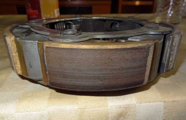

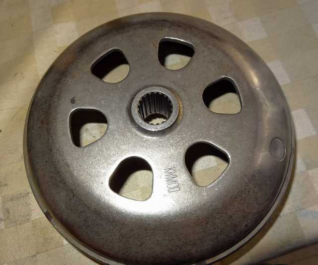

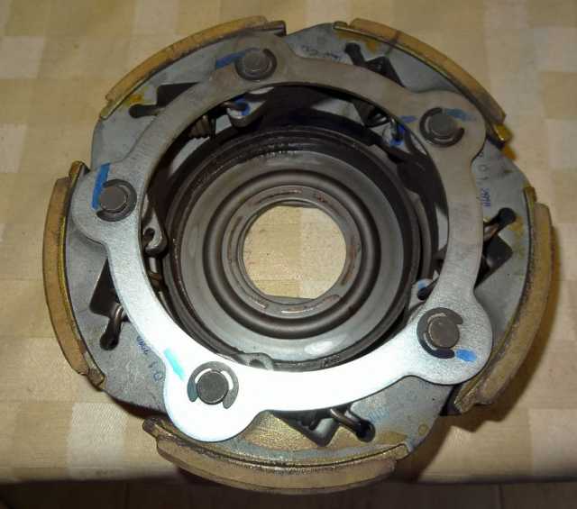

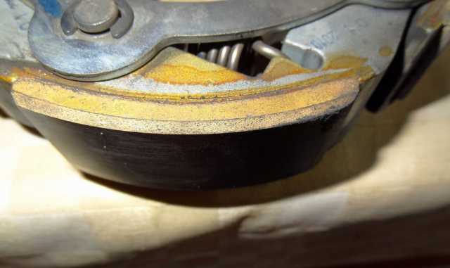

Como prometí pongo unas fotos del embrague y la campana que me han quitado:

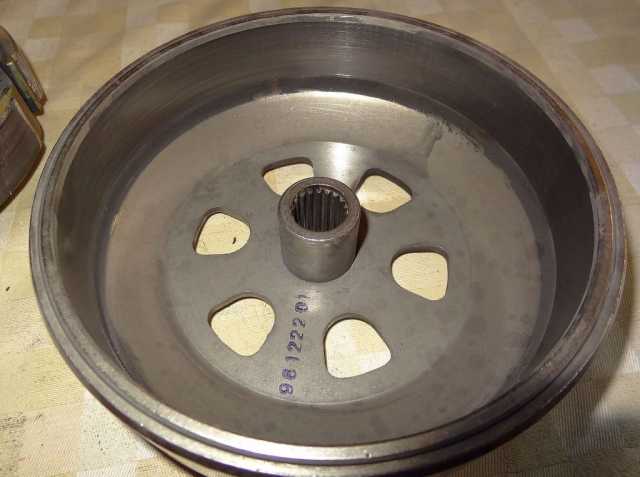

Y esta de la campana:

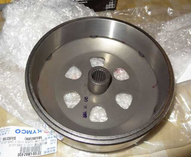

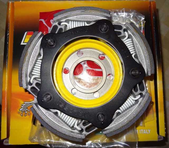

Y este es el sustituto y campana original nueva:
El mecánico me ha dicho que el embrague y la campana están en muy buen estado,me parece que cambiare las zapatas y muelles y le pegare un repasito a la campana y tendré embrague de recambio en perfecto estado.La verdad es que no me esperaba que después de mas de 12.000 Km con el,estuviera tan bien, ni siquiera se ha azulado la campana y por dentro se ve que el roze a sido uniforme.
Pues sí,el embrague lo tenías perfecto y el malossi es prácticamente igual,así que si notas diferencia será no tanto por la composición de los ferodos,ya que como se ve estaban bien, como por los muelles de contraste creo yo.Ya nos contarás que tal el cambio
La verdad es que no estoy notando un gran cambio,si es verdad que va muy suave.Pero hay alguna diferencia en el funcionamiento.El malossi se suelta antes que el original cuando me acerco frenando hacia los semaforos,y parece que tengo que acelerar un pelin mas, no mucho, comparado con el original en las salidas desde parado.
Me he vuelto un especialista en probar embragues ya que de nueva iba mal el de casa(hacia ruido en las salidas desde parado), y estrene 2 mas con campana incluida(en garantia) y este de la foto es el ultimo que me pusieron mas el muelle de contraste blanco malossi que le di al mecánico para que lo montara todo junto.
Qizas sea porque los muelles de las zapatas sean algo mas duros que los originales del embrague Kymco.
Por lo que comentas,tiene toda la pinta de ser eso.Si sale mas suave,en principio es porque las zapatas enganchan mejor.De todas formas igual es un poco pronto para sacar conclusiones y los muelles los puedes cambiar por otros mas blandos cuando quieras.Es cuestión de probar
