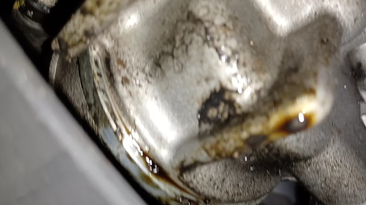

Willyrsv Publicado 15 de Diciembre del 2022 Compartir Publicado 15 de Diciembre del 2022 Échale un ojo a los bajos. Por la zona del filtro de aceite. A mi este verano también me empezó a gastar aceite y era porqué el filtro no estaba bien apretado. En la foto lo puedes observar. Lo curioso es que el último cambio de aceite se lo había hecho hacia más de 8mil km. Se debió ir aflojando poco a poco. A Tiritos, Emilio thuiller y lord486 les gusta esto Enlace al comentario Compartir en otros sitios web More sharing options...
mafernan59 Publicado 15 de Diciembre del 2022 Autor Compartir Publicado 15 de Diciembre del 2022 Me ha ocurrido algo extrañísimo: le añadí un poco de aceite, diría que unos 100cc, y cuando voy al al taller esta tarde y el mecánico mira el nivel, estaba por la mitad de la zona rayada de la varilla. No me explico que ha podido ocurrir. Ayer por la mañana hice la medición calentándola dos minutos y esperando un minuto antes de hacer la medición; el nivel estaba bastante bajo. Esta tarde hice la medición completamente en frío y estaba igualmente bastante bajo. Y después de añadirle unos minutos más tarde unos 100 mililitros, o quizás menos, en el taller hacen la medición y estaba por la mitad de la varilla. Vamos, que quedé como si fuera un novato que jamás hubiera medido un nivel de aceite. A Tiritos le gusta esto Enlace al comentario Compartir en otros sitios web More sharing options...
