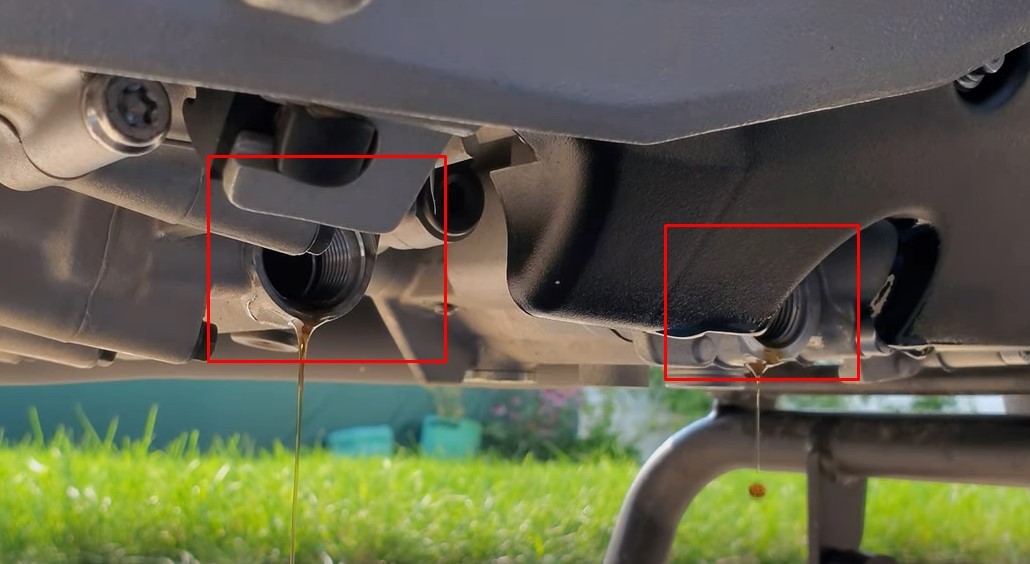

Miguelwm Publicado 7 de Diciembre del 2022 Compartir Publicado 7 de Diciembre del 2022 Buenas chicos, esta vez le haré yo el cambio de aceite entre revisiones. Siempre la he llevado a hacer los cambios cada 5000km y esta vez se lo haré yo a los 35.000. He visto que hay que hacer dos vaciados, adjunto una captura de pantalla. Solo queria preguntaros y comprender si alguien es tan amable de explicarme porqué lleva dos tapones de vaciado y que componentes lo usan, uno entiendo que es para el motor y el otro? Entiendo también que para hacer el rellenado solo hay un lugar que es el del tapón que lleva la varilla de medición, es correcto? Ya que estoy, cuando hacéis el cambio de aceite, el filtro que recupera las particulas metalicas lo cambiais o tan solo lo limpiais? Mil gracias de antemano. Saludos!! Enlace al comentario Compartir en otros sitios web More sharing options...
javi70 Publicado 7 de Diciembre del 2022 Compartir Publicado 7 de Diciembre del 2022 Buenas, una de las particularidades de este motor es esa, que tiene dividido el carter en dos partes, por eso lleva dos tapones de vaciado, pero sólo lleva uno para rellenado. Saca también los dos tamices de plástico que llevan los tapones y limpiamos. Yo también cambiaría el filtro de aceite, por lo que cuesta, aseguras el tiro. Un saludo. Enlace al comentario Compartir en otros sitios web More sharing options...

Chulma Publicado 8 de Diciembre del 2022 Compartir Publicado 8 de Diciembre del 2022 Como te han comentado, esta moto lleva el carter dividido en dos zonas independientes, en una zona estaría el motor (cilindros, pistón, etc) y en la otra la transmisión y el depósito del aceite (y la bomba del mismo) Al ser un motor de carter seco, el aceite está sólo en el carter de transmisión El tema de llevar dos tamices es por que en el carter del motor siempre quedan restos de aceite (que no terminan de llegar al otro carter) Obviamente, en el carter de la transmisión también tiene el tamiz ya que es en dicho carter donde está el depósito del aceite y en teoría es donde deberían de salir más virutas o restos El llenado sólo se hace por dónde está la varilla, controla muy bien la cantidad del aceite que le pones ya que esta moto peca por exceso y parece que es por lo que el embrague falla Salu2 Enlace al comentario Compartir en otros sitios web More sharing options...
