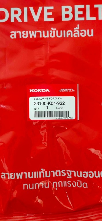

mori70 Publicado 8 de Enero del 2023 Compartir Publicado 8 de Enero del 2023 En 4/12/2022 a las 10:26, Tiritos dijo: Sí, esa correa tiene las medidas que yo aconsejé en su día, también tiene referencia MI 293, pero no la compres en tiendas auxiliares, porque tienen mucha confusión debido a que existen varios modelos de transmisión Honda Forza 300 y te pueden dar otra medida. por otro lado, el precio de la original Honda en un concesionario oficial es económico, muy parecido a las que te ofrecen en las páginas Web y la calidad está contrastada. https://www.bike-parts-honda.es/honda-motocicleta/piezas_de_repuesto_de_asignacion/23100K04932 Saludos @ Tiritos yo estoy también pensando en hacer esa combinación correa+tech pulley de 15+muelle de contraste blanco(he visto que el mío está un poco oxidado, ya que la moto se me inundo, también llevo un tubo tk, sobre el tema de la correa la he encontrado en una tienda de motos en Madrid que es algo más económica, porque en honda con el porte se pone en casi 80 euros... si queréis os dejo el enlace para que veas que es la misma referencia que en honda parts y así aportar algo de ahorro a los compis.... por cierto peso unos 85 kg, que te parece si en lugar de 15 g, le pongo los de 16 g, con la combinación que he dicho antes.... tu que opinas @ Tiritos, tú que eres un gran entendido en la materia y nos orientas por estos mundos oscuros.... Enlace al comentario Compartir en otros sitios web More sharing options...

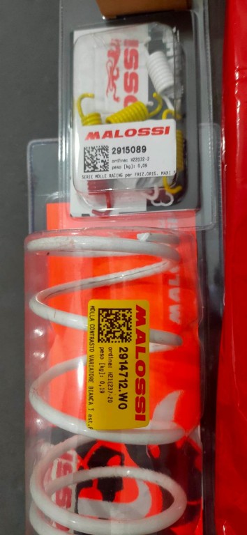

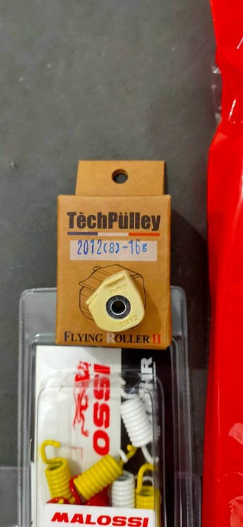

Tiritos Publicado 8 de Enero del 2023 Compartir Publicado 8 de Enero del 2023 hace 19 minutos, mori70 dijo: @ Tiritos yo estoy también pensando en hacer esa combinación correa+tech pulley de 15+muelle de contraste blanco(he visto que el mío está un poco oxidado, ya que la moto se me inundo, también llevo un tubo tk, sobre el tema de la correa la he encontrado en una tienda de motos en Madrid que es algo más económica, porque en honda con el porte se pone en casi 80 euros... si queréis os dejo el enlace para que veas que es la misma referencia que en honda parts y así aportar algo de ahorro a los compis.... por cierto peso unos 85 kg, que te parece si en lugar de 15 g, le pongo los de 16 g, con la combinación que he dicho antes.... tu que opinas @ Tiritos, tú que eres un gran entendido en la materia y nos orientas por estos mundos oscuros.... Hola @mori70 Con la correa que pones, si es la correcta ( en los concesionarios Honda cuesta igual que en la web pero sin portes), queda el desarrollo un poco más largo hasta que no se desgaste un poco, por lo que su pones los de 16 g te irá bien en carretera pero perderá un poco en la salida. Depende como te guste la conducción, si te gusta llevar el motor relajado y a punta de gas pues sí. Lo que si te recomiendo es cambiar los muelles pequeños por los Malos si. Un saludo A mori70 le gusta esto Enlace al comentario Compartir en otros sitios web More sharing options...

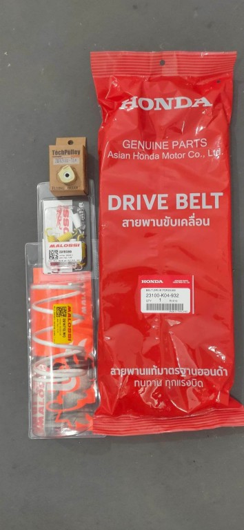

mori70 Publicado 8 de Enero del 2023 Compartir Publicado 8 de Enero del 2023 hace 2 horas, Tiritos dijo: Hola @mori70 Con la correa que pones, si es la correcta ( en los concesionarios Honda cuesta igual que en la web pero sin portes), queda el desarrollo un poco más largo hasta que no se desgaste un poco, por lo que su pones los de 16 g te irá bien en carretera pero perderá un poco en la salida. Depende como te guste la conducción, si te gusta llevar el motor relajado y a punta de gas pues sí. Lo que si te recomiendo es cambiar los muelles pequeños por los Malos si. Un saludo Gracias @ Tiritos....Los muelles pequeños le pongo los rojos...? Y el contraste dejo el que grande del embrague original?, lo limpio un poco y marchando..... Mi moto es una SD 300i ABS del 2013.. y casi todo lo hago en carretera, Enlace al comentario Compartir en otros sitios web More sharing options...
Tiritos Publicado 9 de Enero del 2023 Compartir Publicado 9 de Enero del 2023 hace 10 horas, mori70 dijo: Gracias @ Tiritos....Los muelles pequeños le pongo los rojos...? Y el contraste dejo el que grande del embrague original?, lo limpio un poco y marchando..... Mi moto es una SD 300i ABS del 2013.. y casi todo lo hago en carretera, Sí, yo pondría los rojos , y ya que desmontas el embrague mejor el muelle grande blanco. Con los Tech de 15gr y esa correa te irá mejor la moto, por cierto, si el precio de la correa es mejor y es la misma puedes poner el enlace. Un saludo A lord486 le gusta esto Enlace al comentario Compartir en otros sitios web More sharing options...
mori70 Publicado 9 de Enero del 2023 Compartir Publicado 9 de Enero del 2023 hace 40 minutos, Tiritos dijo: Sí, yo pondría los rojos , y ya que desmontas el embrague mejor el muelle grande blanco. Con los Tech de 15gr y esa correa te irá mejor la moto, por cierto, si el precio de la correa es mejor y es la misma puedes poner el enlace. Un saludo Gracias de nuevo @ Tiritos el enlace es el siguiente https://www.carmonamotos.com/tienda/correa-transmision-variador-original-honda-forza-300-del-19-23100-k04-932/88673 en Madrid, motos Carmona, como puedes ver, es la referencia de honda que tú has indicado 23100-K04-932 , también pongo el enlace de honda, y como puedes ver hay una ligera diferencia de precio, exactamente 12.14€ https://www.bike-parts-honda.es/honda-motocicleta/piezas_de_repuesto_de_asignacion/23100K04932 Me dices en tu comentario los Tech de 15gr, y yo te decia los de 16gr... tu ves mejor que iria con los 15 con la combinacion muelle blanco + muelles rojos... 80% autovia 20% urbano.. ahora mismo con lo de serie + escape TK, le estoy sacando 3.7 como mucho de consumo, me importa más el consumo que la salida Enlace al comentario Compartir en otros sitios web More sharing options...
mori70 Publicado 9 de Enero del 2023 Compartir Publicado 9 de Enero del 2023 hace 3 horas, Tiritos dijo: Sí, yo pondría los rojos , y ya que desmontas el embrague mejor el muelle grande blanco. Con los Tech de 15gr y esa correa te irá mejor la moto, por cierto, si el precio de la correa es mejor y es la misma puedes poner el enlace. Un saludo Gracias de nuevo @ Tiritos el enlace es el siguiente https://www.carmonamotos.com/tienda/correa-transmision-variador-original-honda-forza-300-del-19-23100-k04-932/88673 en Madrid, motos Carmona, como puedes ver, es la referencia de honda que tú has indicado 23100-K04-932 , también pongo el enlace de honda, y como puedes ver hay una ligera diferencia de precio, exactamente 12.14€ https://www.bike-parts-honda.es/honda-motocicleta/piezas_de_repuesto_de_asignacion/23100K04932 Me dices en tu comentario los Tech de 15gr, y yo te decia los de 16gr... tu ves mejor que iria con los 15 con la combinacion muelle blanco + muelles rojos... 80% autovia 20% urbano.. ahora mismo con lo de serie + escape TK, le estoy sacando 3.7 como mucho de consumo, me importa más el consumo que la salida @ Tiritos... abortamos misión de correa en Carmona, no la tienen ni la van a tener, quitan todos los recambios originales que tienen en la web y no los van a volver a traer.... así que queda la opción de comprarlo en honda.....mirare a ver donde son mas económicos los muelles..... A Tiritos le gusta esto Enlace al comentario Compartir en otros sitios web More sharing options...
Tiritos Publicado 9 de Enero del 2023 Compartir Publicado 9 de Enero del 2023 Pues compra los Tech de 16 g, en el peor de los casos siempre puedes quitarles 1 g de peso pasando una broca por el orificio metálico. Un saludo A mori70 le gusta esto Enlace al comentario Compartir en otros sitios web More sharing options...
mori70 Publicado 9 de Enero del 2023 Compartir Publicado 9 de Enero del 2023 Justo ahora, Tiritos dijo: Pues compra los Tech de 16 g, en el peor de los casos siempre puedes quitarles 1 g de peso pasando una broca por el orificio metálico. Un saludo También llevas razón... Pues ahora mismo los encargo....ya te contaré como va el invento ... A Tiritos le gusta esto Enlace al comentario Compartir en otros sitios web More sharing options...
mpower34 Publicado 12 de Enero del 2023 Compartir Publicado 12 de Enero del 2023 Buenas! Después de varios años sin la Superdink 300, me volví a compra nuevamente una! @ Tiritos Que alegria volver a aportar al grupo. Les comento que yo compre nuevamente la correa BANDO de la Forza 300 y el código fue 23100KTW901 o g8009970, entiendo que la medida es 997,5x25x30°. Todavia no la coloque, pero la voy a probar con los rodillos originales de 15.5Gr a ver como va sin los pulley. Los mantengo al tanto de la experiencia. Un saludo. Enlace al comentario Compartir en otros sitios web More sharing options...
Tiritos Publicado 13 de Enero del 2023 Compartir Publicado 13 de Enero del 2023 hace 10 horas, mpower34 dijo: Buenas! Después de varios años sin la Superdink 300, me volví a compra nuevamente una! @ Tiritos Que alegria volver a aportar al grupo. Les comento que yo compre nuevamente la correa BANDO de la Forza 300 y el código fue 23100KTW901 o g8009970, entiendo que la medida es 997,5x25x30°. Todavia no la coloque, pero la voy a probar con los rodillos originales de 15.5Gr a ver como va sin los pulley. Los mantengo al tanto de la experiencia. Un saludo. Siento decirte que las medidas de esa correa sí son las que dices pero tiene 20º y no te sirve. A habido muchos errores porque existen varios modelos de correa Honda forza 300 y los comerciales te venden las que no son aptas, Para evitar errores hace tiempo que estoy recomendando comprarlas en concesionario Honda, referencia es 23100-K04-932 para "Honda forza 300 de 2018"y sus medidas son 1026x26,4x32º. Lo siento, mira si puedes devolverla. Un saludo A Rogers le gusta esto Enlace al comentario Compartir en otros sitios web More sharing options...
mori70 Publicado 18 de Enero del 2023 Compartir Publicado 18 de Enero del 2023 En 9/1/2023 a las 18:34, mori70 dijo: También llevas razón... Pues ahora mismo los encargo....ya te contaré como va el invento ... @ Tiritos ya tengo todos los recambios.... ya te contare, esta tarde si tengo un rato los monto A Tiritos le gusta esto Enlace al comentario Compartir en otros sitios web More sharing options...
Rogers Publicado 20 de Enero del 2023 Compartir Publicado 20 de Enero del 2023 En 18/1/2023 a las 15:20, mori70 dijo: @ Tiritos ya tengo todos los recambios.... ya te contare, esta tarde si tengo un rato los monto Buen material. ¿Por qué muelles de zapatas te vas a decantar? Enlace al comentario Compartir en otros sitios web More sharing options...
mori70 Publicado 20 de Enero del 2023 Compartir Publicado 20 de Enero del 2023 hace 13 horas, Rogers dijo: Buen material. ¿Por qué muelles de zapatas te vas a decantar? Por los muelles rojos que son los que me recomendó @ Tiritos Enlace al comentario Compartir en otros sitios web More sharing options...
