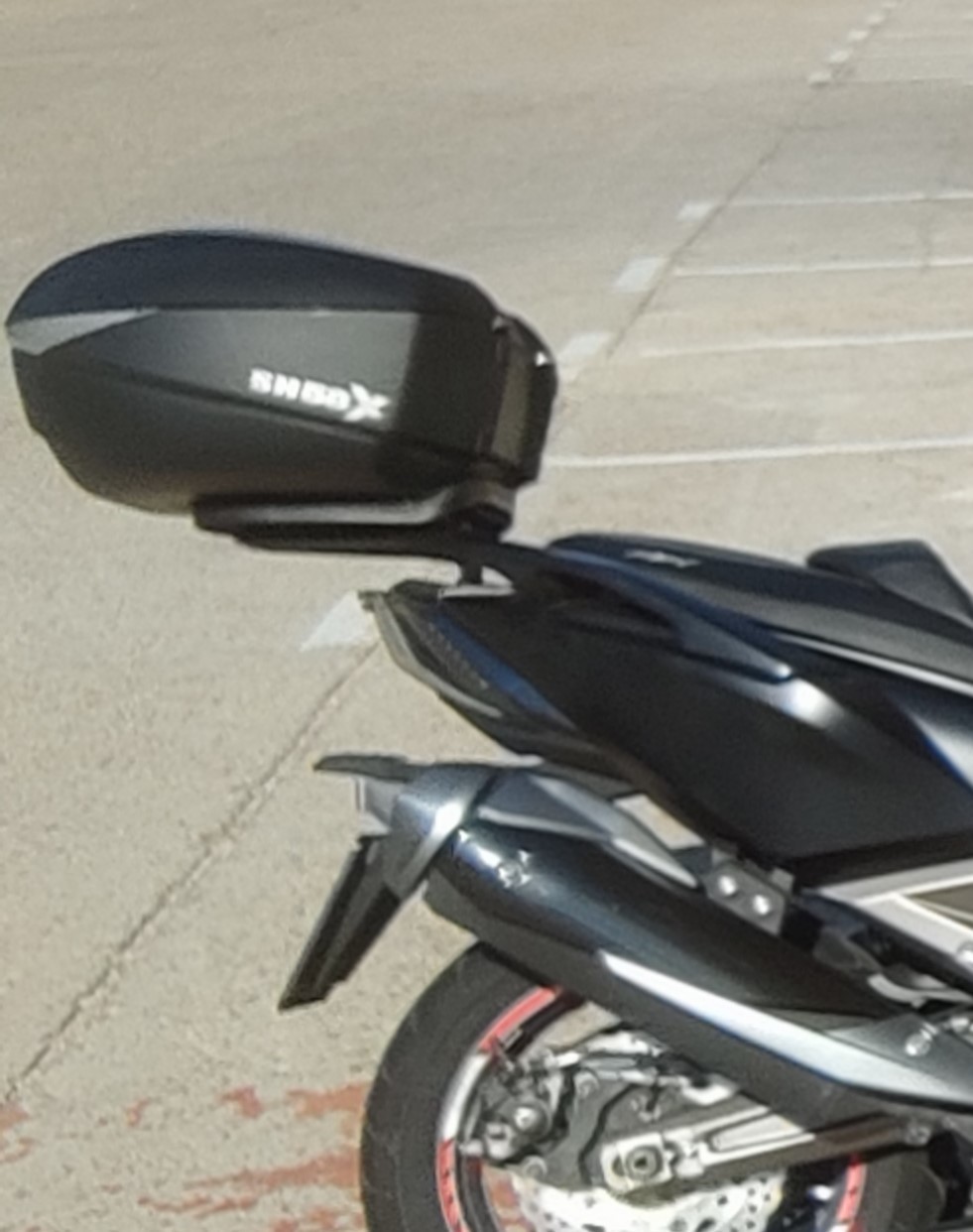

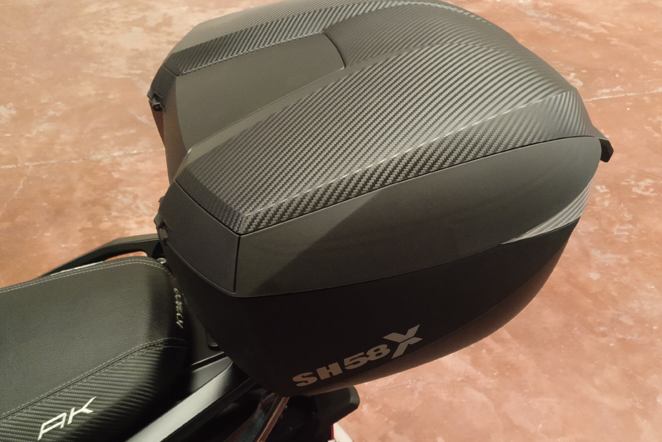

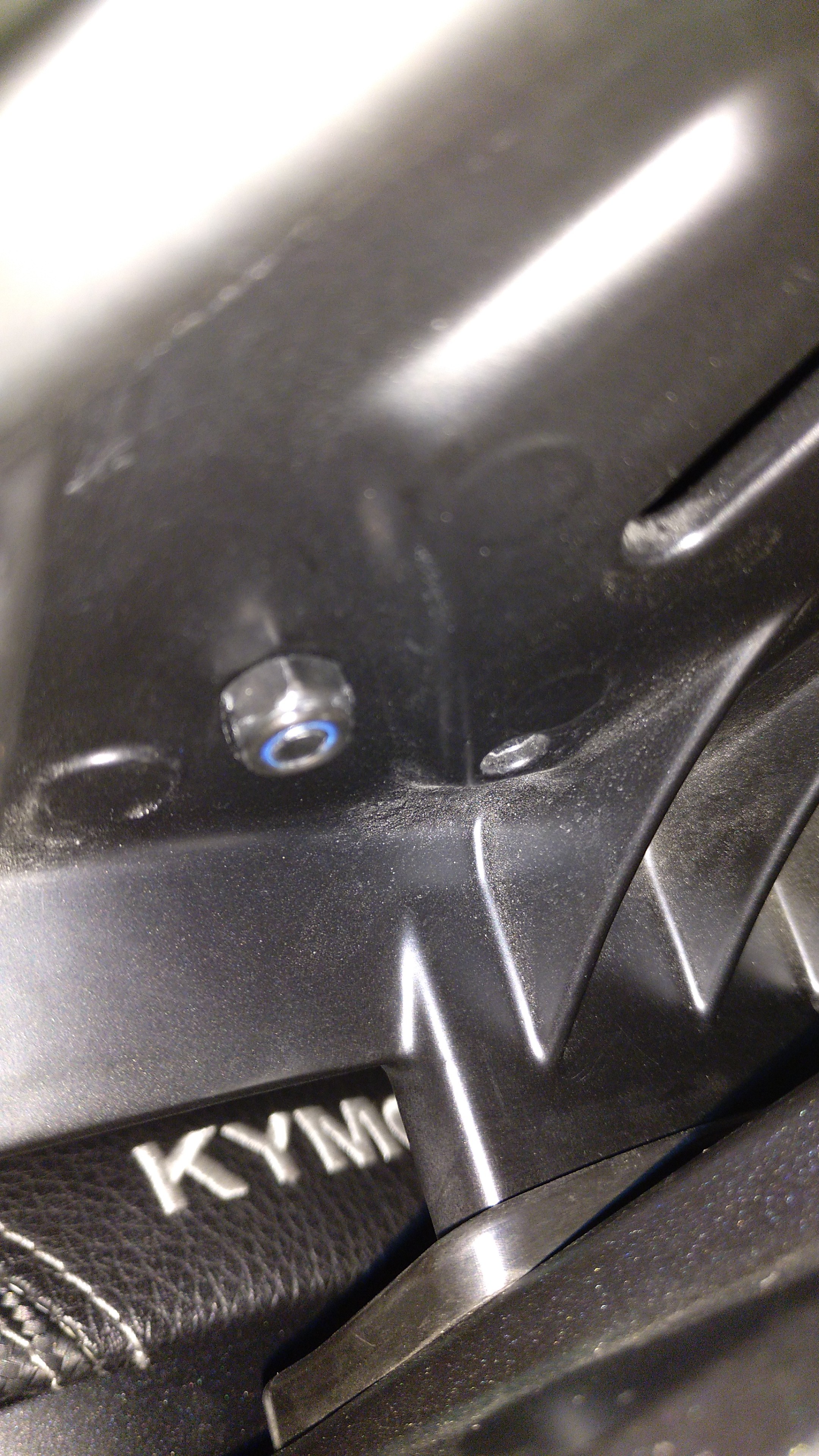

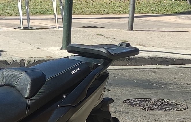

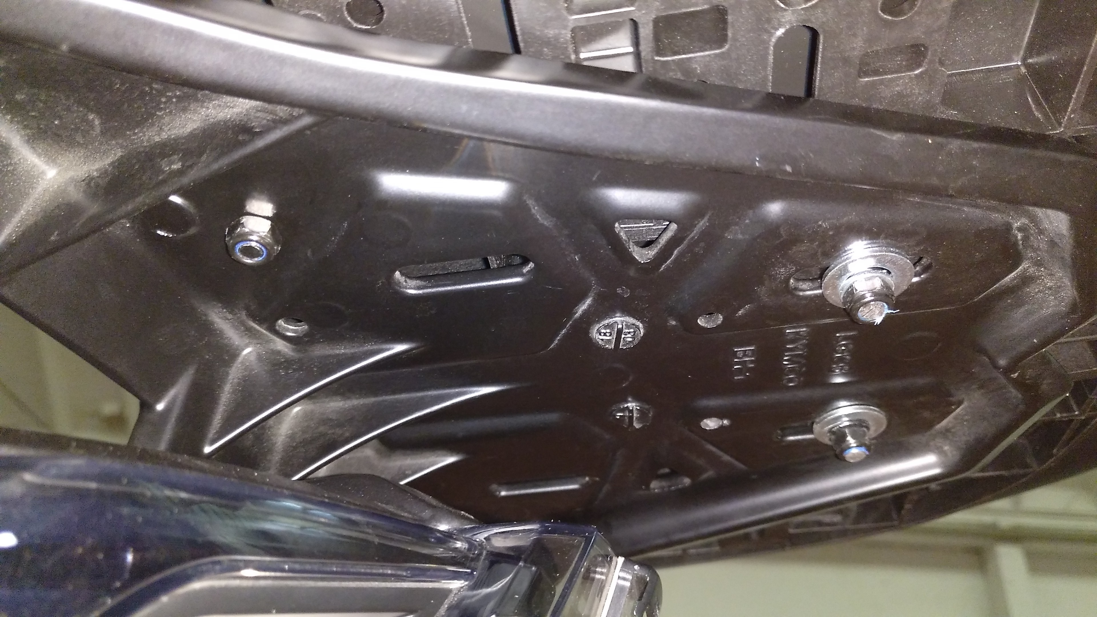

Javier Torres Publicado 20 de Noviembre del 2022 Compartir Publicado 20 de Noviembre del 2022 Hola, Juan: Sí puedes ponerlo, las ranuras de la parte de atrás te coinciden sin problemas, para las delanteras hay que taladrar (ver imagen) marcando con un granete o puntero para no desviar ni un milímetro y luego sujetar con tuercas autofrenantes, mira las imágenes que te adjunto. Te recomiendo que lo sitúes lo más próximo al asiento sin que roce al abrirlo, se gana algo en la distribución de pesos ya que los anclajes prefabricados dejan mucha separación desplazando el centro de gravedad hacia atrás innecesariamente. Espero que te sirva, saludos. Enlace al comentario Compartir en otros sitios web More sharing options...
