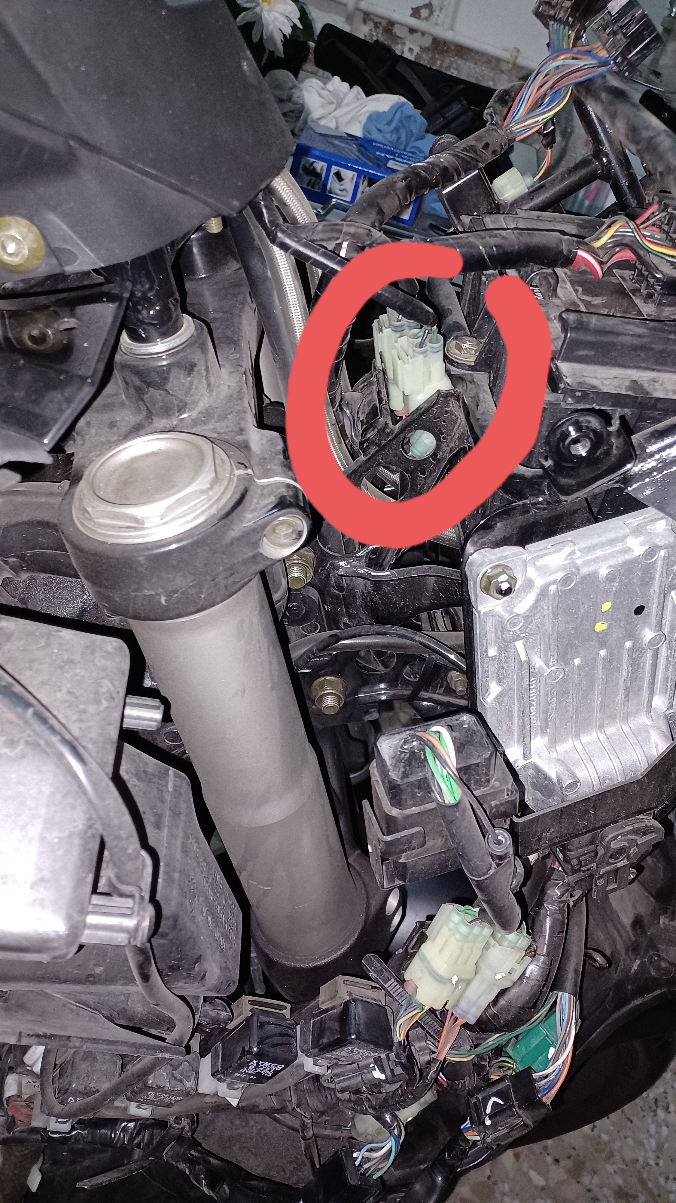

Trajet Publicado 18 de Noviembre del 2022 Compartir Publicado 18 de Noviembre del 2022 Hola de nuevo a todos. Soy uno de los usuarios que tiene el problema de arranque por la posición del manillar y el mazo de cables., ya sabéis, dependiendo de la posición del manillar, el cable de la maneta del freno no hace contacto y por tanto no arranca Quisiera saber como lo habeis solucionado, si tuvisteis que llevar finalmente la moto al taller o si fuisteis capaces de solucionarlo por vosotros mismos. Si fue en taller, cuanto os costo, y si fue por vosotros mismos como lo hicisteis. Como siempre espero vuestras aportaciones. Saludos para todos. A Tiritos le gusta esto Enlace al comentario Compartir en otros sitios web More sharing options...

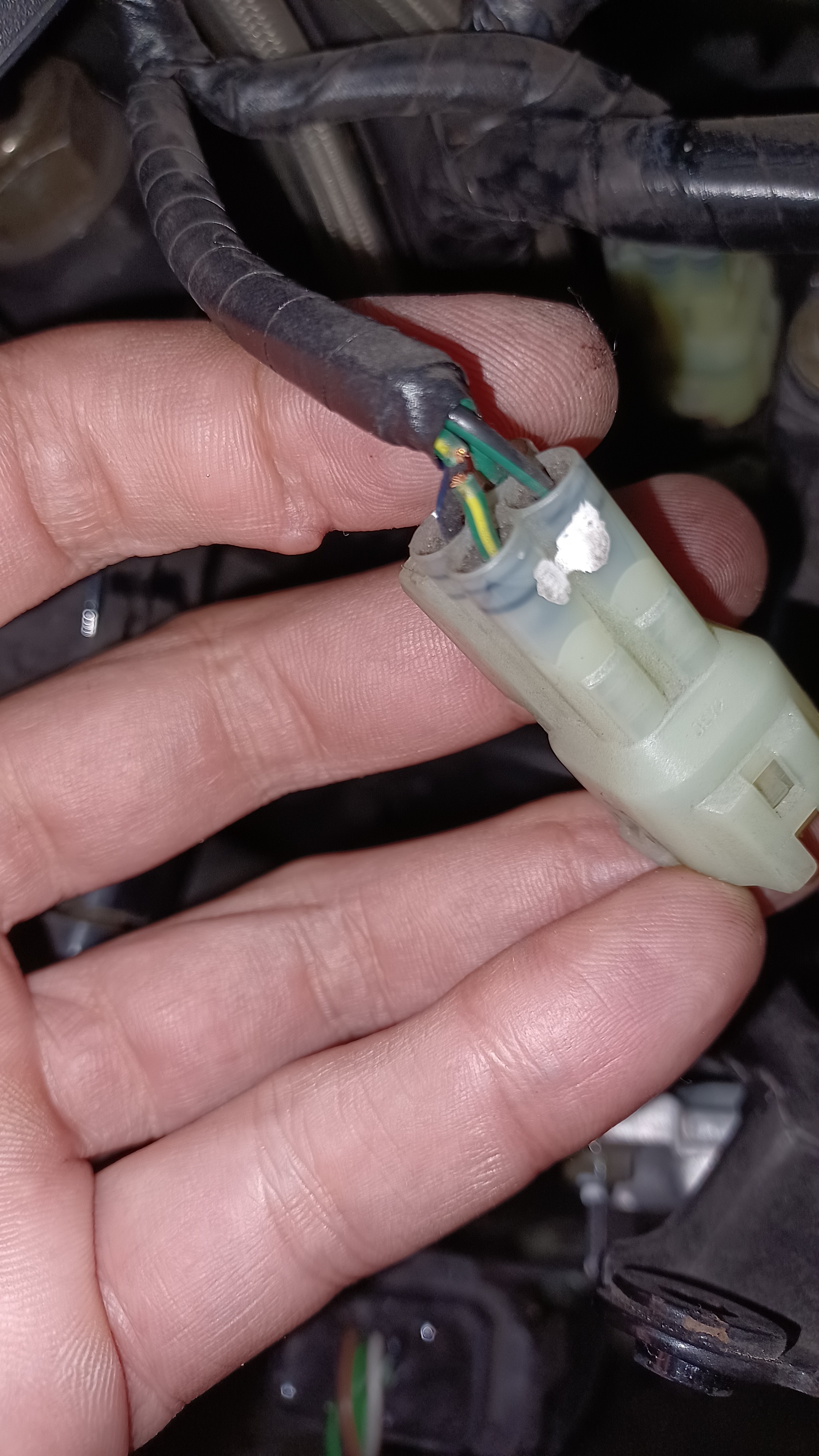

Willyrsv Publicado 19 de Noviembre del 2022 Compartir Publicado 19 de Noviembre del 2022 Buenas. Esto me toco hacer hace un par de semanas. Yo lo solucione empalmando con una clema. Otro dia que tenga ganas me tocara liarme con la luz de posicion trasera que se enciende y se apaga. Tocara abrir faro y reparar la placa. Suerte A Wilhelm, javi70 y Tiritos les gusta esto Enlace al comentario Compartir en otros sitios web More sharing options...
Trajet Publicado 19 de Noviembre del 2022 Autor Compartir Publicado 19 de Noviembre del 2022 Hola Willyrsv. Muy interesante y muy buen aporte. Veo que hay que desmontar todo el frontal, como cuando hay que sustituir la bateria, no aprecio bien en la foto si debería desmontar algo más. He enviado un correo a Kymco España indicándole que este cuestión, tratándose de un problema de montaje debería correr a cargo de Kymco aún estando las motos fuera de garantía, ya que además de ser un problema importante con el arranque, se trata de un problema de seguridad, ya que La Luz de freno o pare no se enciende al actuar sobre la manera poniendo en peligro de alcance al conductor. Ademas sería muy interesante, que todas estas campañas de reparación fuesen comunicadas por escrito a los propietarios, como hacen otras compañías con sus campañas. Si finalmente Kymco no responde adecuadamente te solicitaré ayuda si es que la precisó. Un saludo y gracias. A Tiritos y Wilhelm les gusta esto Enlace al comentario Compartir en otros sitios web More sharing options...

Willyrsv Publicado 21 de Noviembre del 2022 Compartir Publicado 21 de Noviembre del 2022 Trajet. Complicado no es, es armarse de paciencia y hacerlo con cuidado. Lo malo de los scooter es el tema de quitar y poner todos los plásticos. Yo en este proceso el otro día me cargue 3 pestañas que una vez montado todo apenas se nota en el ajuste final de todos los platicos. Enlace al comentario Compartir en otros sitios web More sharing options...
