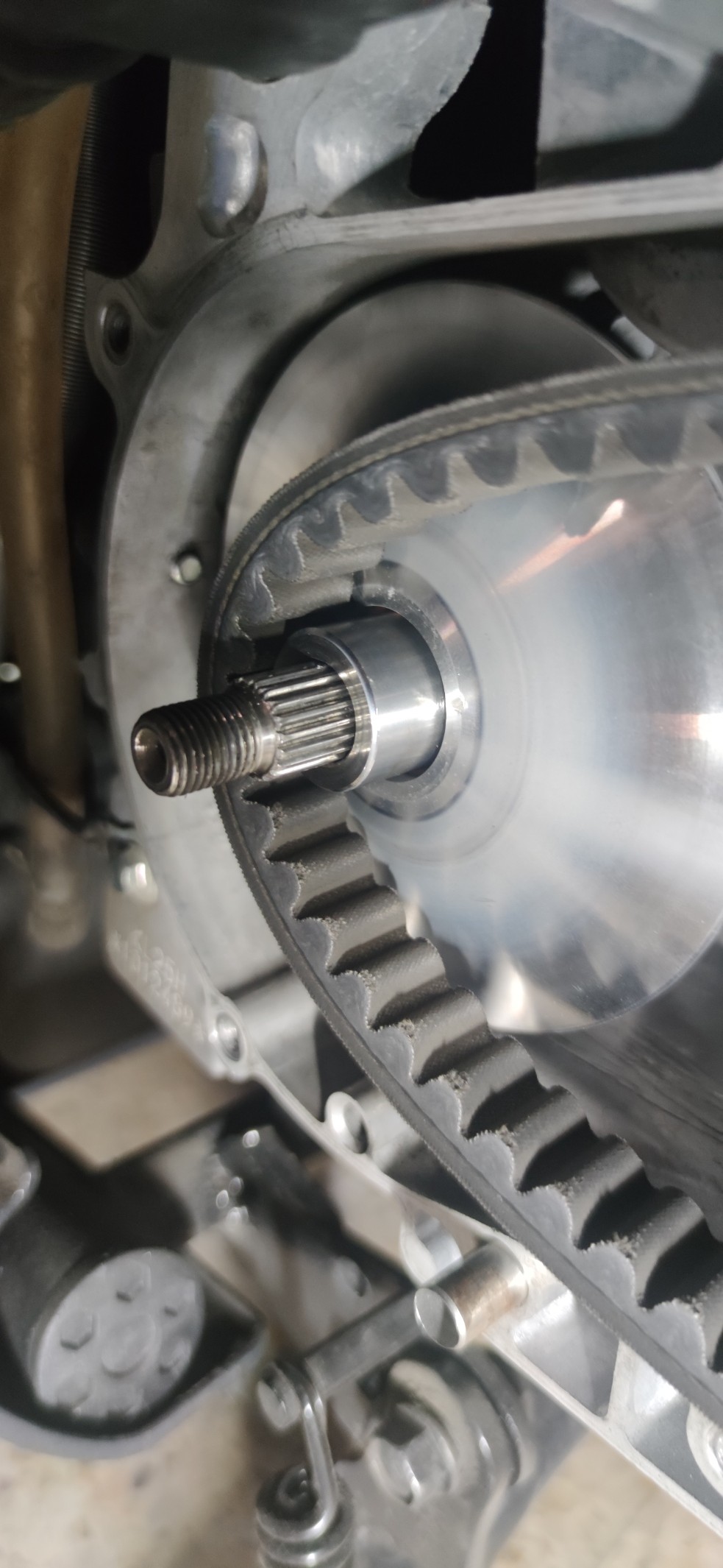

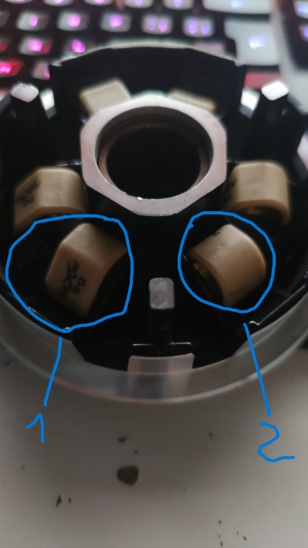

makizae Publicado 17 de Noviembre del 2022 Compartir Publicado 17 de Noviembre del 2022 (editado) Bueunas,podria alguno que los tenga montados o sepa en que posicion van estos correctamente? ya que los techpulley la version 2 que tenia venian con dos sobresalientes que te indicaban donde ir pero aqui me perdido un poco. adjunto fotos Editado 17 de Noviembre del 2022 por makizae Enlace al comentario Compartir en otros sitios web More sharing options...
Tiritos Publicado 18 de Noviembre del 2022 Compartir Publicado 18 de Noviembre del 2022 La superficie plana más grande va montada hacia la parte interior del variador, de manera que la superficie que tiene las letras impresas quede en la parte que va la tapa. Una vez colocada la tapa, hay que montar todo a la vez para que aguantando la tapa siempre con los dedos entre en su sitio y no se caigan los rodillos de su posición. Saludos A makizae y abhang les gusta esto Enlace al comentario Compartir en otros sitios web More sharing options...
makizae Publicado 18 de Noviembre del 2022 Autor Compartir Publicado 18 de Noviembre del 2022 hace 48 minutos, Tiritos dijo: La superficie plana más grande va montada hacia la parte interior del variador, de manera que la superficie que tiene las letras impresas quede en la parte que va la tapa. Una vez colocada la tapa, hay que montar todo a la vez para que aguantando la tapa siempre con los dedos entre en su sitio y no se caigan los rodillos de su posición. Saludos Ok,al final llegue a la misma conclusión pero la verdad que te deja un poco con dudas al principio la posición,por cierto los muelles de embrague amarillos de 1500 rpm son iguales que los que lleva de serie la agility en dureza ?? O a cual equivaldría al que lleva de serie? Enlace al comentario Compartir en otros sitios web More sharing options...
Tiritos Publicado 18 de Noviembre del 2022 Compartir Publicado 18 de Noviembre del 2022 hace 2 horas, makizae dijo: Ok,al final llegue a la misma conclusión pero la verdad que te deja un poco con dudas al principio la posición,por cierto los muelles de embrague amarillos de 1500 rpm son iguales que los que lleva de serie la agility en dureza ?? O a cual equivaldría al que lleva de serie? Si hablas de los muelles Malossi, los blancos son más fuertes que los de serie, a continuación los amarillos y por último los rojos. Si hablas de otra marca de muelles lo desconozco, pero siempre que se fabrican muelles para un modelo, los hacen más fuertes que los originales. A makizae le gusta esto Enlace al comentario Compartir en otros sitios web More sharing options...
makizae Publicado 18 de Noviembre del 2022 Autor Compartir Publicado 18 de Noviembre del 2022 hace 8 minutos, Tiritos dijo: Si hablas de los muelles Malossi, los blancos son más fuertes que los de serie, a continuación los amarillos y por último los rojos. Si hablas de otra marca de muelles lo desconozco, pero siempre que se fabrican muelles para un modelo, los hacen más fuertes que los originales. Son de la misma marca que los rodillos glixal creo pero pille los amarillos de 1500 rpm que pone que son los equilibrados aún no han llegado era por curiosidad ya los probare a ver qué tal responde en salida. Enlace al comentario Compartir en otros sitios web More sharing options...

makizae Publicado 18 de Noviembre del 2022 Autor Compartir Publicado 18 de Noviembre del 2022 (editado) Bueno se avecina parrafon jajajaja voy a comentar la experiencia... La moto estaba con el variador de serie rodillos malossi de 10Gr,e probado el mismo variador de serie con los rodillos estos de 9,5gr para empezar,la moto salia mas rapido con mas nervio algo mas accelerada pero poca cosa pero en la salida se notaba algo mejor,ninugna prueba la e podido poner a tope por que estaba probando en el parking jajaja Luego e cogido el variador koso le puesto esos rodillos de 9,5gr y lo e montado... A primeras e notado que la correa quedaba muy apretada y hacia ruido de estar apretada y todo (todo comparando con el variador de serie) la e probado y e notado que a cambiado totalmente no tiene tanto nervio esta como toda ella mas relajada que con el de serie,pero da la sensacion de que la velocidad aun estando a menos vueltas y mas relajada la coge un poco antes (curioso) como no me gustaba tanta relajacion y ese ruido de la correa que esta apretandose demasiado e puesto en el bulon 2 arandelas de 0,5,algo mejor pero no me convencia le puesto 3 de 0,5 y la moto pues no e notado que se accelere para nada como cuando le ponioa las arandelas al de serie sigue tranquila y relajada algo mas que sin arandela pero relajada xD e cogido y me ido a comprar tabaco y asi aprovechar para probar y correcto va relajada pero curiosamente coge velocidad algo mas rapido con menos ruido,la cuestion de todo esto es que como esta ahora esta muy bien pero la salida aun creo que me falta en ese punto,con los muelles ede embrague puedo conseguir modificar que la salida sea mas rapida?que muelles cambiarias el grande o los pequeños del embrague? Pongo foto de donde puse las arandelas que creo van hay si no corregirme y lo cambio luego,ya no me acuerdo cuando las puse que me lo dijiste tu cuando compre la moto @ Tiritos Tambien pongo foto de como se queda de ajustada la correa con las arandelas y de la correa que se nota que le a apretado lo marco a ver que opinais de todo esto,siento el parrafon jaja Por cierto de logica al poner las arandelas si estan en su correcta ubicacion deveria de mejorar la acceleracion no? En la 3 foto pareceq ue falte bulon para la correa pero con el de serie queda igual mas 1mm mas casi nada de diferencia,esto es normal o me montaron una correa muy gruesa?recuerdo que en su dia la cambiaron en garantia por que patinaba la de fabrica un poco no se.... Editado 18 de Noviembre del 2022 por makizae A Tiritos le gusta esto Enlace al comentario Compartir en otros sitios web More sharing options...

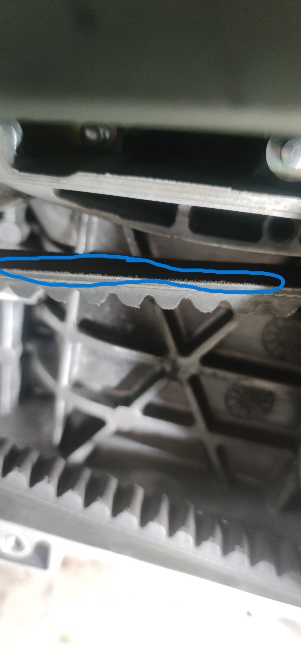

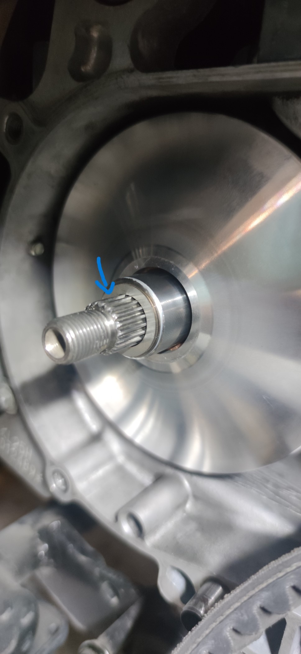

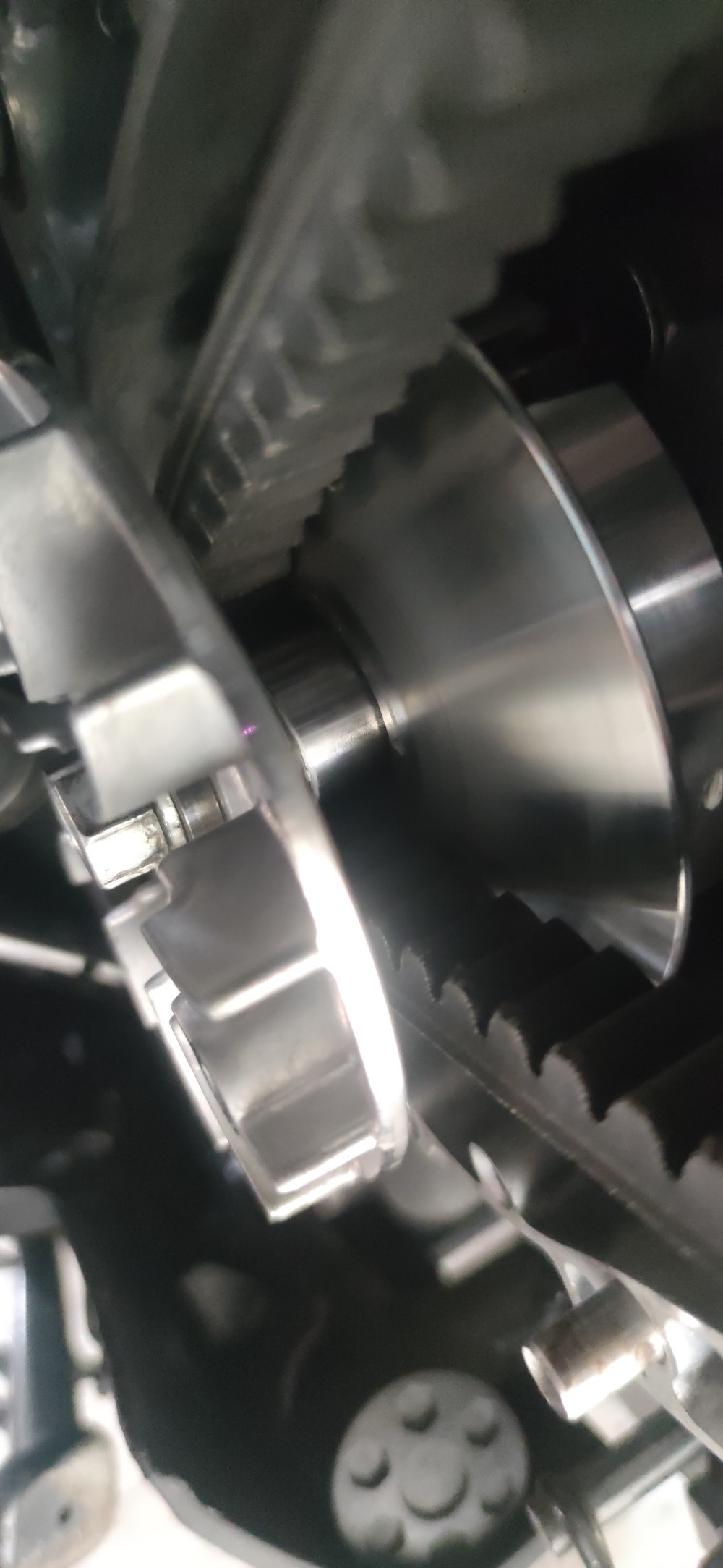

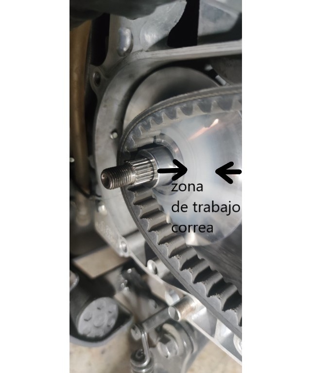

Tiritos Publicado 18 de Noviembre del 2022 Compartir Publicado 18 de Noviembre del 2022 (editado) hace 57 minutos, makizae dijo: Bueno se avecina parrafon jajajaja voy a comentar la experiencia... La moto estaba con el variador de serie rodillos malossi de 10Gr,e probado el mismo variador de serie con los rodillos estos de 9,5gr para empezar,la moto salia mas rapido con mas nervio algo mas accelerada pero poca cosa pero en la salida se notaba algo mejor,ninugna prueba la e podido poner a tope por que estaba probando en el parking jajaja Luego e cogido el variador koso le puesto esos rodillos de 9,5gr y lo e montado... A primeras e notado que la correa quedaba muy apretada y hacia ruido de estar apretada y todo (todo comparando con el variador de serie) la e probado y e notado que a cambiado totalmente no tiene tanto nervio esta como toda ella mas relajada que con el de serie,pero da la sensacion de que la velocidad aun estando a menos vueltas y mas relajada la coge un poco antes (curioso) como no me gustaba tanta relajacion y ese ruido de la correa que esta apretandose demasiado e puesto en el bulon 2 arandelas de 0,5,algo mejor pero no me convencia le puesto 3 de 0,5 y la moto pues no e notado que se accelere para nada como cuando le ponioa las arandelas al de serie sigue tranquila y relajada algo mas que sin arandela pero relajada xD e cogido y me ido a comprar tabaco y asi aprovechar para probar y correcto va relajada pero curiosamente coge velocidad algo mas rapido con menos ruido,la cuestion de todo esto es que como esta ahora esta muy bien pero la salida aun creo que me falta en ese punto,con los muelles ede embrague puedo conseguir modificar que la salida sea mas rapida?que muelles cambiarias el grande o los pequeños del embrague? Pongo foto de donde puse las arandelas que creo van hay si no corregirme y lo cambio luego,ya no me acuerdo cuando las puse que me lo dijiste tu cuando compre la moto @ Tiritos Tambien pongo foto de como se queda de ajustada la correa con las arandelas y de la correa que se nota que le a apretado lo marco a ver que opinais de todo esto,siento el parrafon jaja Por cierto de logica al poner las arandelas si estan en su correcta ubicacion deveria de mejorar la acceleracion no? En la 3 foto pareceq ue falte bulon para la correa pero con el de serie queda igual mas 1mm mas casi nada de diferencia,esto es normal o me montaron una correa muy gruesa?recuerdo que en su dia la cambiaron en garantia por que patinaba la de fabrica un poco no se.... Las arandelas están colocadas correctamente, pero me da la impresión de que no pruebas bien el efecto que hacen, ya que haciendo pruebas en el parking o probando cuando sales a comprar tabaco no es como hay que probar el rendimiento del motor. En las marcas que se aprecian de color mate en la polea, se aprecia que la correa sale desde un punto en diámetro de la polea bastante correcto, se aprecia también que no ha llegado a trabajar (al menos el tiempo suficiente para dejar marca en la polea) en velocidades altas ya que apenas ha llegado a la mitad de la polea. Para saber de manera rápida como va el desarrollo, se traza con rotulador indeleble unas rayas desde el centro al exterior de la polea y cuando se vuelve a abrir después de probar, se ve si se han borrado las rayas al cerrarse el variador. Saludos Editado 18 de Noviembre del 2022 por Tiritos Enlace al comentario Compartir en otros sitios web More sharing options...
makizae Publicado 18 de Noviembre del 2022 Autor Compartir Publicado 18 de Noviembre del 2022 hace 2 minutos, Tiritos dijo: Las arandelas están colocadas correctamente, pero me da la impresión de que no pruebas bien el efecto que hacen, ya que haciendo pruebas en el parking o probando cuando sales a comprar tabaco no es como hay que probar el rendimiento del motor. En las marcas que se aprecian de color mate en la polea, se aprecia que la correa sale desde un punto en diámetro de la polea bastante correcto, se aprecia también que no ha llegado a trabajar (al menos el tiempo suficiente para dejar marca en la polea) en velocidades altas ya que apenas ha llegado a la mitad de la polea. Para saber de manera rápida como va el desarrollo, se traza con rotulador indeleble unas rayas desde el centro al exterior de la polea y cuando se vuelve a abrir después de probar, se ve si se han borrado las rayas al cerrarse el variador. Saludos Ok,si lo del rotulador lo tenia en mente pero me lo deje en casa xD pero vamos la arandela el efecto que hace con este variador cual es? Enlace al comentario Compartir en otros sitios web More sharing options...
Tiritos Publicado 18 de Noviembre del 2022 Compartir Publicado 18 de Noviembre del 2022 hace 3 minutos, makizae dijo: Ok,si lo del rotulador lo tenia en mente pero me lo deje en casa xD pero vamos la arandela el efecto que hace con este variador cual es? Las arandelas colocadas en donde las lleva, da igual el variador que sea, lo que hacen es como si el bulón fuera más largo, queda más distancia entre las 2 caras de la polea y la correa se introduce más hacia el centro, con lo que la polea conductora tiene menos diámetro, y la polea conducida (embrague)tiene más diámetro, el motor tiene que revolucionar más para coger la misma velocidad la rueda (se acorta el desarrollo tanto más como grueso tenga de arandelas), la salida tiene más fuerza pero se limita más la velocidad, así que hay que buscar el punto óptimo. Saludos A Mito, lord486 y Rogers les gusta esto Enlace al comentario Compartir en otros sitios web More sharing options...
makizae Publicado 18 de Noviembre del 2022 Autor Compartir Publicado 18 de Noviembre del 2022 (editado) hace 2 horas, Tiritos dijo: Las arandelas colocadas en donde las lleva, da igual el variador que sea, lo que hacen es como si el bulón fuera más largo, queda más distancia entre las 2 caras de la polea y la correa se introduce más hacia el centro, con lo que la polea conductora tiene menos diámetro, y la polea conducida (embrague)tiene más diámetro, el motor tiene que revolucionar más para coger la misma velocidad la rueda (se acorta el desarrollo tanto más como grueso tenga de arandelas), la salida tiene más fuerza pero se limita más la velocidad, así que hay que buscar el punto óptimo. Saludos ok,pero aqui la cosa esta en por que varia tanto en el variador de serie con el koso ? en el koso con 3 arandelas y va relajado con el de serie le pongo las 3 y va a full.... Con el muelle lo puedo mejorar esto de la salida no?por eso lo preguntaba. Editado 18 de Noviembre del 2022 por makizae Enlace al comentario Compartir en otros sitios web More sharing options...
