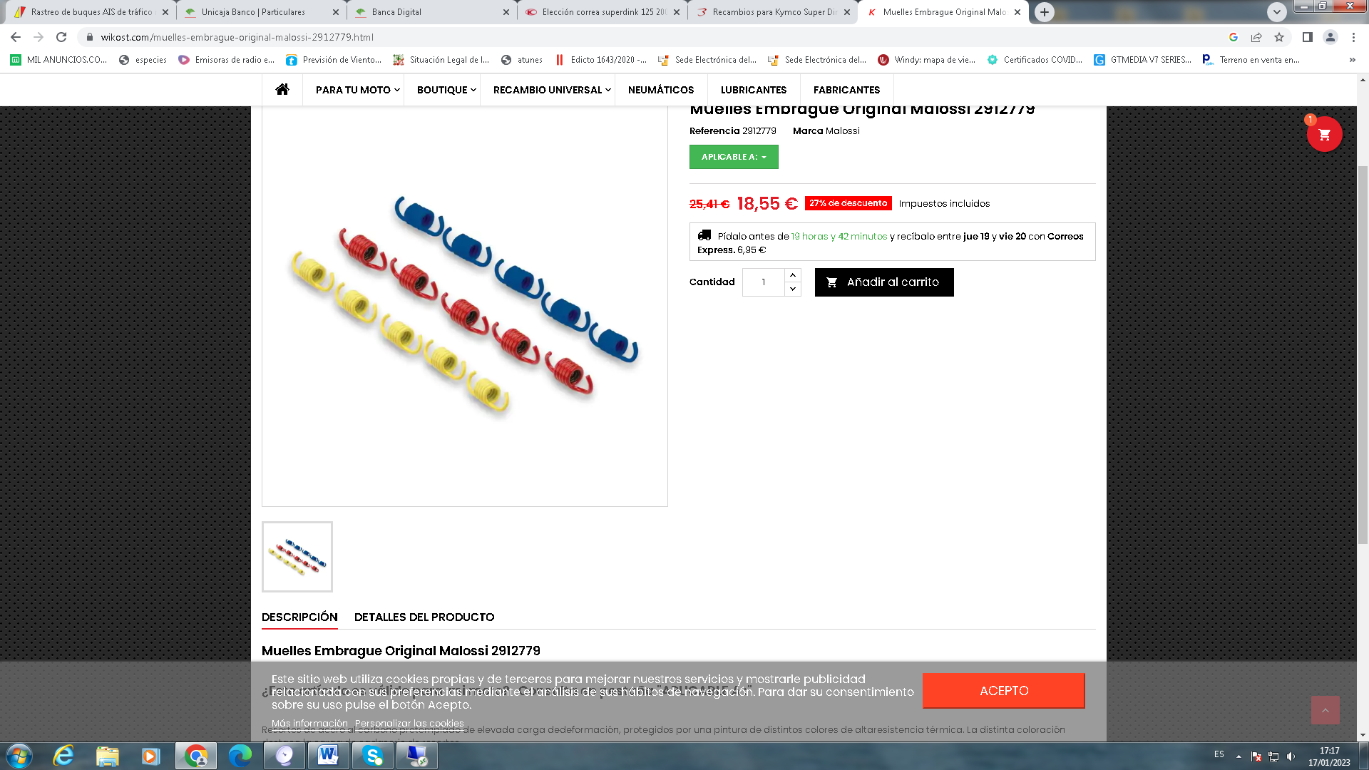

Anze Publicado 17 de Enero del 2023 Compartir Publicado 17 de Enero del 2023 hace 1 minuto, lord486 dijo: Buenas, Lijando un poco las zapatas eliminas las vibraciones al arrancar si son leves. Si vibra mucho, a lo mejor es cambiar los muelles pequeños del embrague para que embrague a mayor número de revoluciones y vaya más suave. El inconveniente es que los tirones que se producen por el engancha-desengancha del embrague van a ser mayores si circulas a baja velocidad. Saludos, y que muelles serian los recomendables, porque los he visto de varios colores, cual recomendarias para la sd 125 del 2010 con correa bando y variador de casa con dr. pulley 12gr? Enlace al comentario Compartir en otros sitios web More sharing options...
Anze Publicado 17 de Enero del 2023 Compartir Publicado 17 de Enero del 2023 estos?? Enlace al comentario Compartir en otros sitios web More sharing options...
Rogers Publicado 17 de Enero del 2023 Compartir Publicado 17 de Enero del 2023 hace 3 horas, Anze dijo: estos?? Como mucho pondría los rojos que son los intermedios... los azules comienzan a embragar a demasiadas rpm A lord486 le gusta esto Enlace al comentario Compartir en otros sitios web More sharing options...
