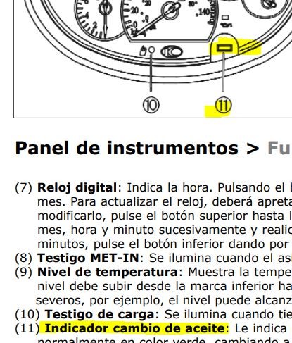

Buenos dias, es mi primer post. Tengo una GRAND DINK 125 del 2006
Querria saber si me podeis indicar que significa que esto este mas iluminado (dentro de lo que se puede ya que casi no tengo iluminacion en el panel y no se como solucionarlo) , entendia que era cambiar el aceite; pero segun el manual, el aceite es lo que os indico dentro del cuadrado azul. No se si me explico.
He mirado el aceite y esta casi al minimo, asique entiendo que es eso, pero no quiero echarle cantidad para que no sea eso, podriais confirmarmelo? Y si es posible, decirme como hacer que funciona el reloj? porque no se si tiene pilas o que, pero esta totalmente apagado.
Os adjunto las fotos
Gracias por adelantado

No conozco los indicadores de la Grand Dink, pero yo le echaría un poco de aceite si esta bajo, y te evitas gripar el motor.
A ver si alguno que la tenga te ayuda mejor que yo.
El reloj de la Grand Dink creo recordar que iba con pilas, pero no estoy seguro.
Mira el manual de usuario o el de taller.

El reloj lleva un pila de reloj, tienes que desmontar el parabrisas y quitar la parte de atrás del cuadro de instrumentos, tres tornillos, y en la parte de arriba ahí una tapa rectangular, la abres y sacas el mecanismo (rectangular) del reloj
