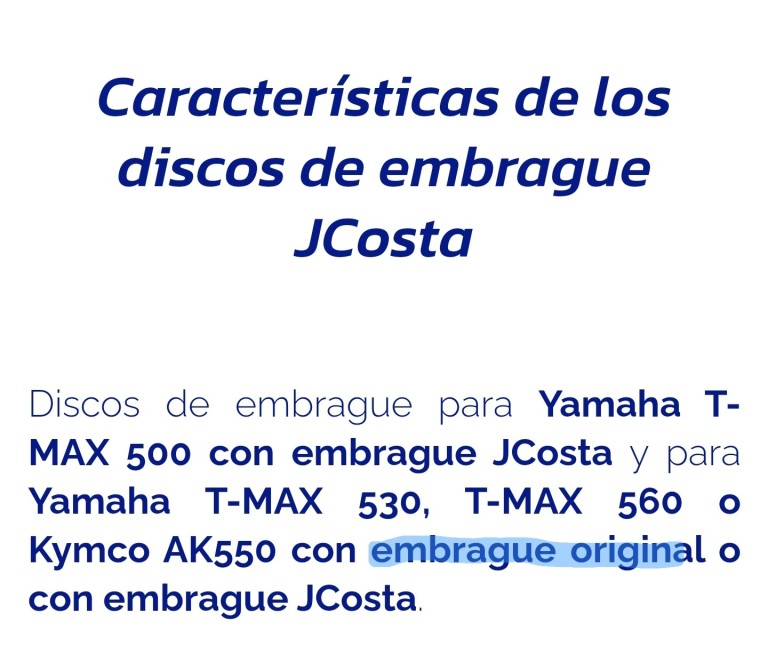

lsg2959 Publicado 4 de Febrero del 2023 Compartir Publicado 4 de Febrero del 2023 Jorge de ahí mi reflote del hilo, porque estoy planteandome cambiar los discos de embrague a los JCosta, porque no quiero montar los mismos de serie otra vez. Enlace al comentario Compartir en otros sitios web More sharing options...
Jorgeabuela Publicado 4 de Febrero del 2023 Autor Compartir Publicado 4 de Febrero del 2023 En 4/2/2023 a las 19:45, lsg2959 dijo: Jorge de ahí mi reflote del hilo, porque estoy planteandome cambiar los discos de embrague a los JCosta, porque no quiero montar los mismos de serie otra vez. Ver más Yo lo que preguntaba es por el embrague COMPLETO J costa, k lleva un diseño diferente al original de serie, no tengo ni idea de si los discos del J costa son compatibles con el embrague original, y cambiar simplemente discos ( con el embrague de serie) parece que no funciona ya que hay gente que ha cambiado la marca de los discos y le ha vuelto a fallar, por el momento no hay datos de gente con el embrague j Costa con suficientes km para llegar a alguna conclusión Enlace al comentario Compartir en otros sitios web More sharing options...
lsg2959 Publicado 4 de Febrero del 2023 Compartir Publicado 4 de Febrero del 2023 Si que existen los discos JC para el embrague original. Por lo que he leido, si los tamices se embozan y obstruyen dejando sin lubricación el motor por desgaste prematuro y/o desprendiendose de los discos pedazos de las plaquetas de ferodo, entiendo que ese "ferodo" o lo que sea que han puesto en los discos de serie no es de buena calidad o no es el apropiado para ese uso. Supongo que el problema radica ahí, y no en el embrague. Enlace al comentario Compartir en otros sitios web More sharing options...
Jorgeabuela Publicado 4 de Febrero del 2023 Autor Compartir Publicado 4 de Febrero del 2023 En 4/2/2023 a las 20:43, lsg2959 dijo: Si que existen los discos JC para el embrague original. Por lo que he leido, si los tamices se embozan y obstruyen dejando sin lubricación el motor por desgaste prematuro y/o desprendiendose de los discos pedazos de las plaquetas de ferodo, entiendo que ese "ferodo" o lo que sea que han puesto en los discos de serie no es de buena calidad o no es el apropiado para ese uso. Supongo que el problema radica ahí, y no en el embrague. Ver más No creo, la gente ha probado con diferentes marcas y han fundido los discos igual ( lo puedes ver en el hilo de embragues fundidos y en algún hilo más ) yo creo k es un fallo de diseño, no de material de los discos, si fuera ese el caso imagino tb que kymco habría hecho una campaña o al menos montaría discos diferentes cuando cambiaba los embragues en garantía, lo que tengo claro es que con discos de otras marcas en el embrague original no se soluciona. Si finalmente sacan el nuevo modelo de la AK habrá que echar un vistazo al despiece porque me imagino que algo cambiará en el sistema lubricación embrague, haciéndolo estanco o vete tú a saber .... Enlace al comentario Compartir en otros sitios web More sharing options...
