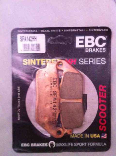

ghonz Publicado 17 de Agosto del 2012 Autor Compartir Publicado 17 de Agosto del 2012 Pues ya han llegado... Me he decidido por las HH, mañana mismo las pongo... Esperemos que mejore la frenada... Enlace al comentario Compartir en otros sitios web More sharing options...
Administradores fededb Publicado 17 de Agosto del 2012 Administradores Compartir Publicado 17 de Agosto del 2012 Las sinterizadaa, valen un poco mas y suelen fremar mucho mejor, aunque es cierto que duran menos. Enlace al comentario Compartir en otros sitios web More sharing options...
Invitado conan Publicado 23 de Agosto del 2012 Compartir Publicado 23 de Agosto del 2012 Las sinterizadaa, valen un poco mas y suelen fremar mucho mejor, aunque es cierto que duran menos. + 1 ademas empiezan a frenar bien de verdad, cuando estan ya calientes, tambien en lluvia son mas dosificables, es como todo, personalmente a mi las sinterizadas no me gustan mucho, aunque si viviese en un lugar lluvioso si que las pondria y ojo al desgaste, como dice Fededb se gastan muy pronto. Enlace al comentario Compartir en otros sitios web More sharing options...
garchigarchi Publicado 23 de Agosto del 2012 Compartir Publicado 23 de Agosto del 2012 Las sinterizadaa, valen un poco mas y suelen fremar mucho mejor, aunque es cierto que duran menos. + 1 ademas empiezan a frenar bien de verdad, cuando estan ya calientes, tambien en lluvia son mas dosificables, es como todo, personalmente a mi las sinterizadas no me gustan mucho, aunque si viviese en un lugar lluvioso si que las pondria y ojo al desgaste, como dice Fededb se gastan muy pronto. Pero, las pastillas que llevamos en las SD de origen, son las sintetizadas, no? Yo creo que los dos compuestos frenan igual. La diferencia esta en que las sintetizadas duran mas, debido a su compuesto metálico, y por eso cuestan mas, y por eso suenan mas a zumbido. Yo cuando las cambie, pondré unas Galfer o Brembo organicas. Enlace al comentario Compartir en otros sitios web More sharing options...
Invitado conan Publicado 23 de Agosto del 2012 Compartir Publicado 23 de Agosto del 2012 Dices bien Garchigarchi, pero es como todo, el agua del grifo es agua, pero el agua mineral de botella es mucho mejor verdad? pues lo mismo con los compuestos de las pastillas de freno, y las de origen Kymco, no se acercan siquiera en calidad a cualquier marca de la industria auxiliar, de cualquier forma unas sinterizadas dificilmente duraran mas de 7 u 8000 km, y para unas prestaciones "normales" de estos scooters, que no son maquinas RR, sinceramente para mi no merecen la pena, por que el gasto que supone cambiarlas tan a menudo no se ve beneficiada en una gran diferencia de frenada con las organicas, pero como digo es mi parecer, y es de respetar cualquier otra opinion. Enlace al comentario Compartir en otros sitios web More sharing options...
