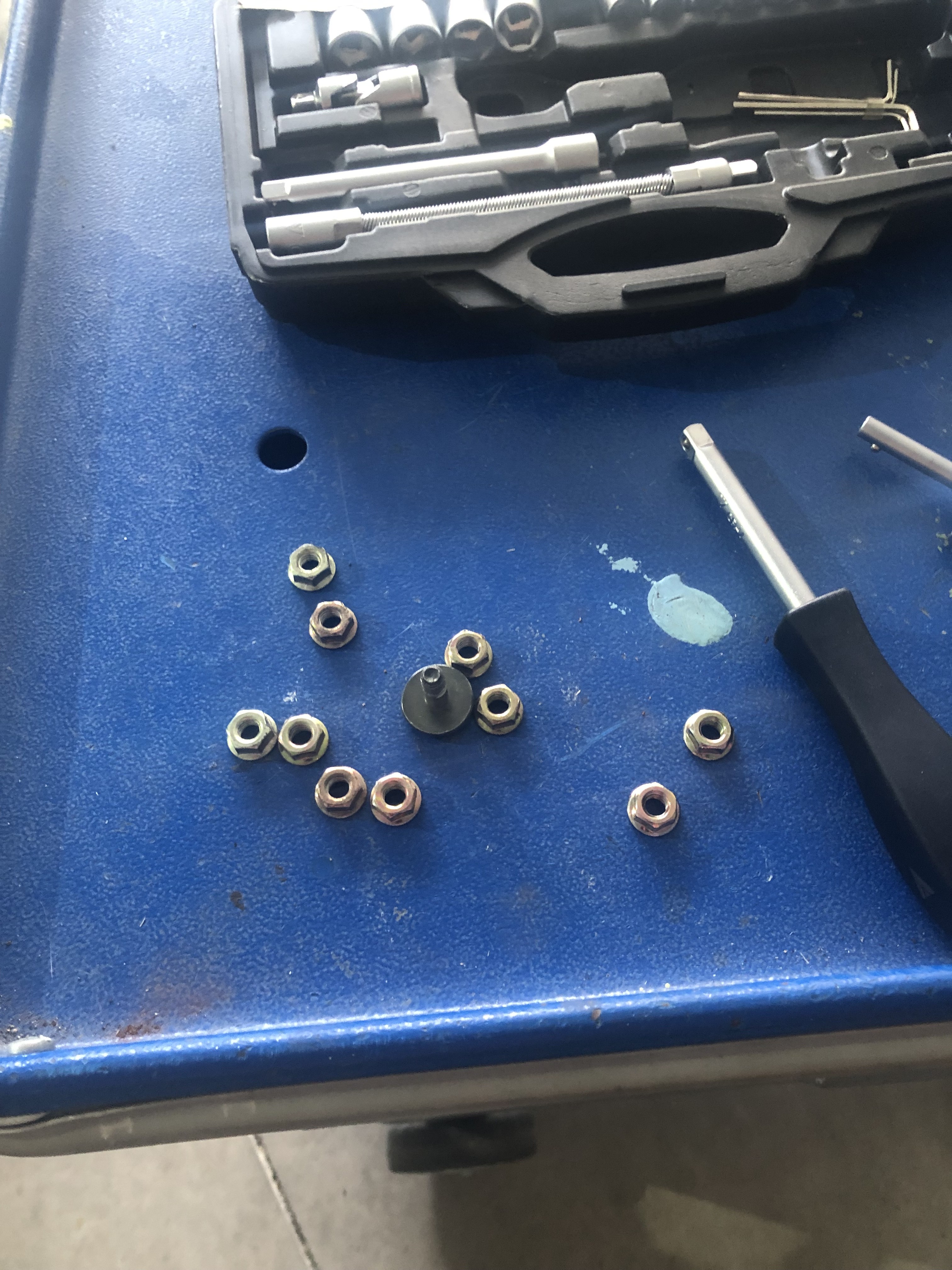

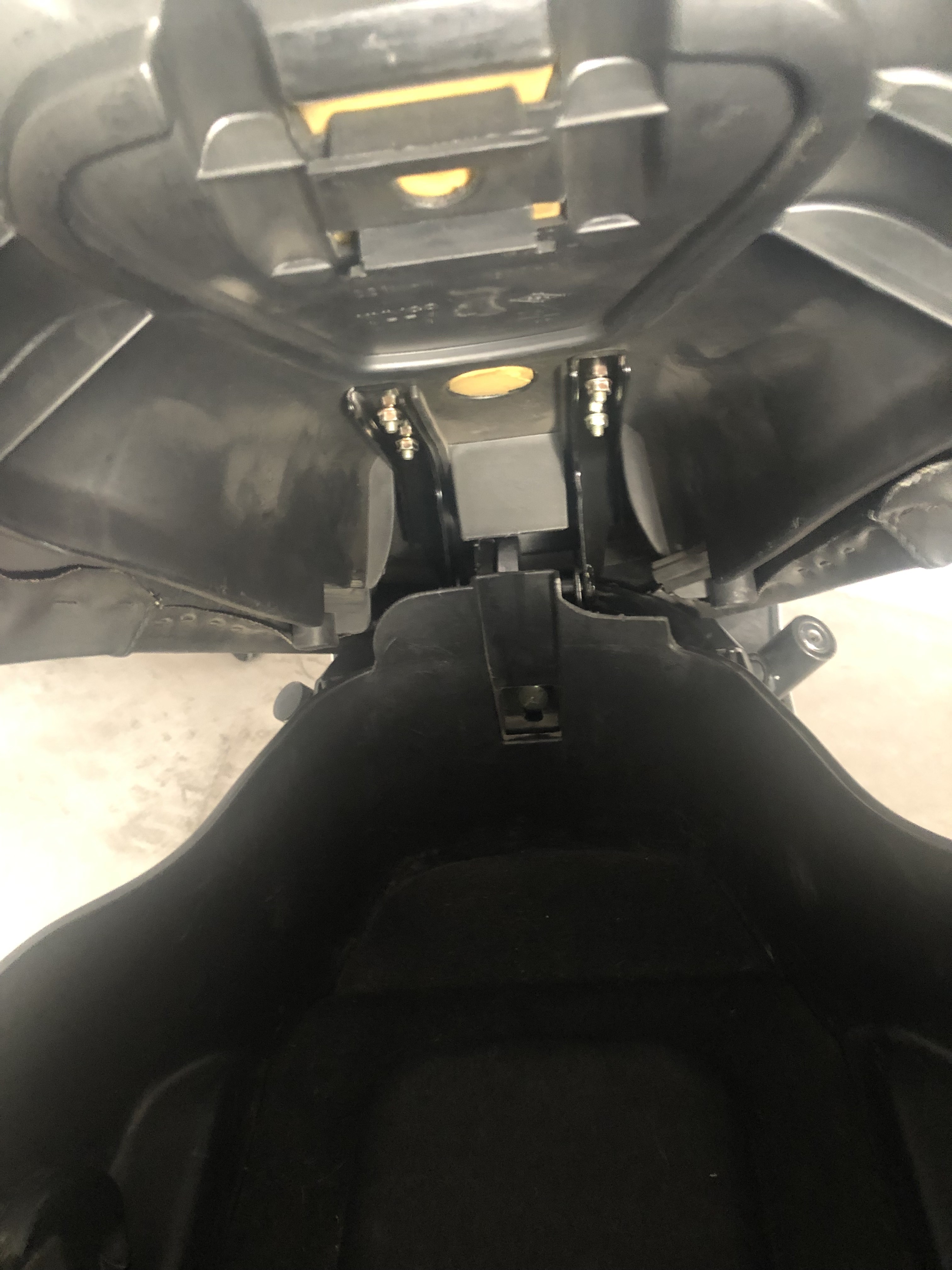

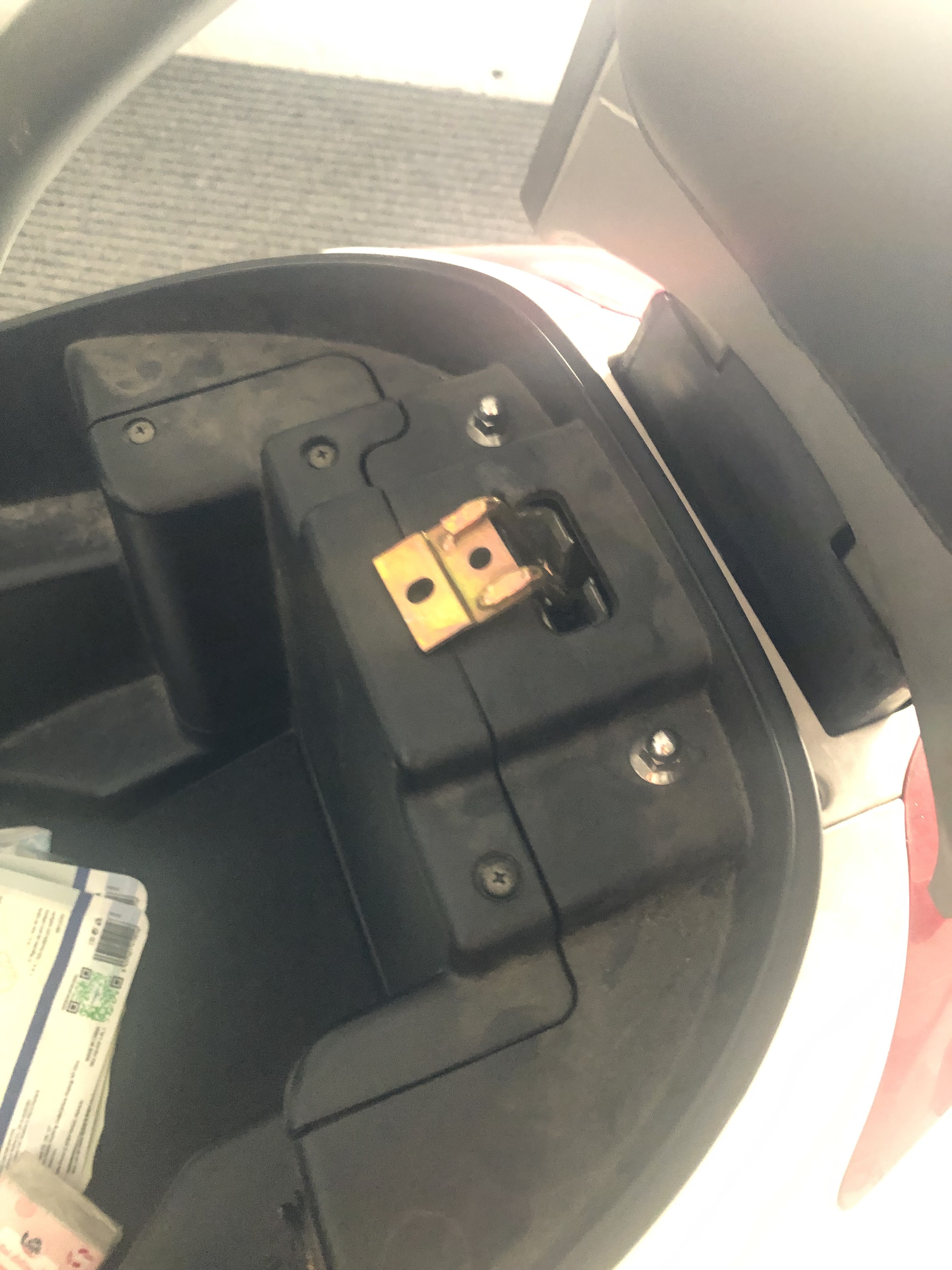

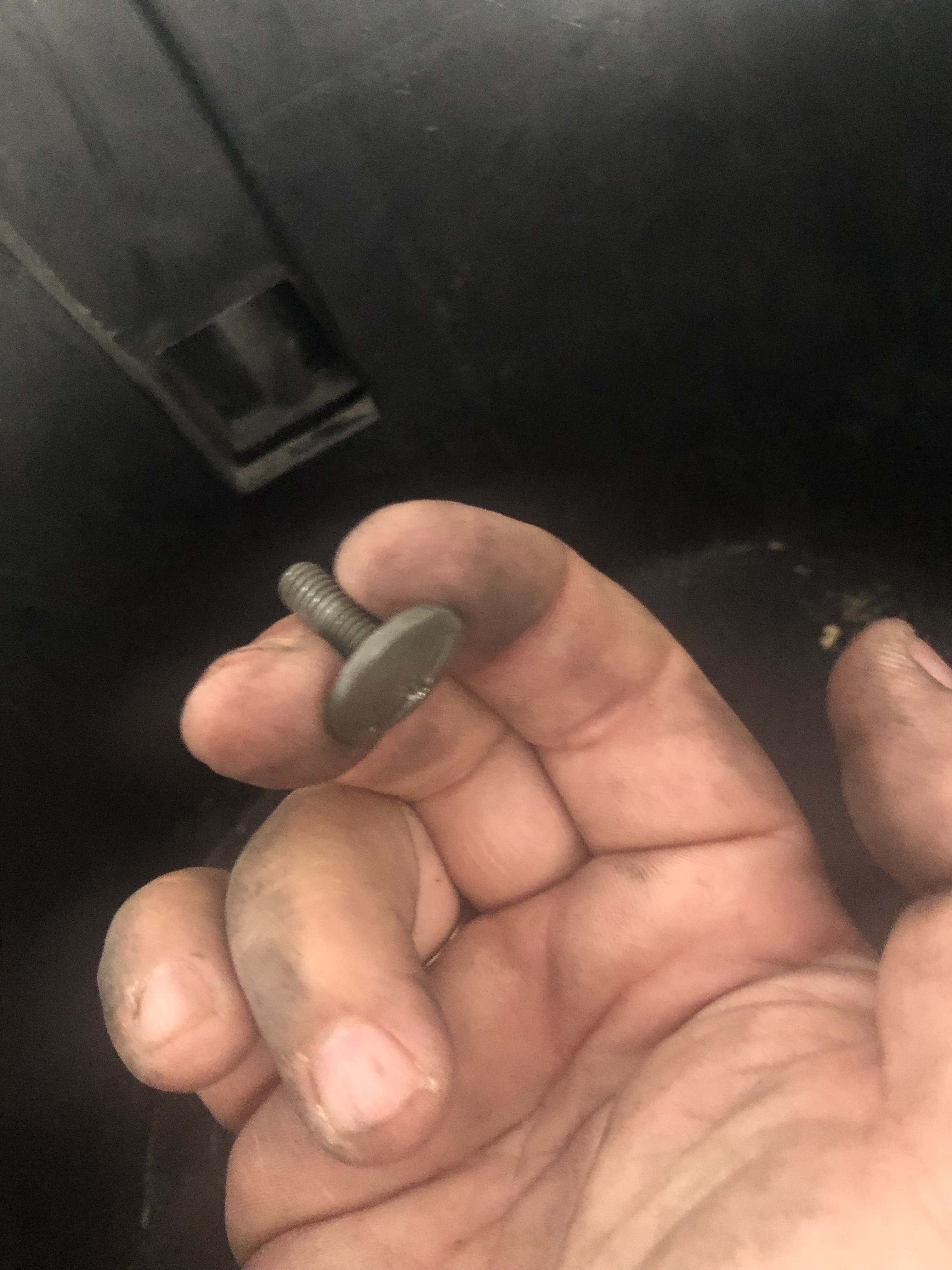

Rafabkp Publicado 19 de Julio del 2022 Compartir Publicado 19 de Julio del 2022 Buenas, pues después de pasar por el taller entre otras cosas se cargaron la bisagra del asiento, tras un paso por wallapop al final la compre nueva en recambios kymco previo pago de 130€., habrá algún brico de este tema pero para refresco os dejo los pasos a seguir son sencillos: 1- quitar los 2 tornillos de la pieza que va al cierre del asiento y así evitamos que esté la luz encendida. También podemos quitar el borne - de la batería 2- quitamos con una llave de 10 mm las 4 tuercas que sujetan el asiento y la bisagra después debemos quitar 2 más que en mi caso coincide con el antirrobo y por último no están a la vista pero quedan otros 2 que al quitar uno central con un destornillador plano o de estrella sacas hacia afuera el plástico negro y puedes trabajar. 3- el asiento sale bien. Se puede aprovechar para pasarle la aspiradora y limpiar la zona con agua y jabón 4- para poner la bisagra nueva trabajamos a la inversa. Tenemos en cuenta poner el antirrobo después de poner las 2 primeras tuercas, tapamos el plástico protector, ponemos el tornillo central y seguimos poniendo las tuercas que quedan. Ya solo queda poner las 4 tuercas del asiento, la bisagra tiene una parte fija y esa la usamos para hacer coincidir las 2 tuercas y así las del otro lado se posicionan muy fácilmente. espero q a alguien le sirva y os dejo fotos del montaje cualquier duda me preguntáis saludos Enlace al comentario Compartir en otros sitios web More sharing options...
